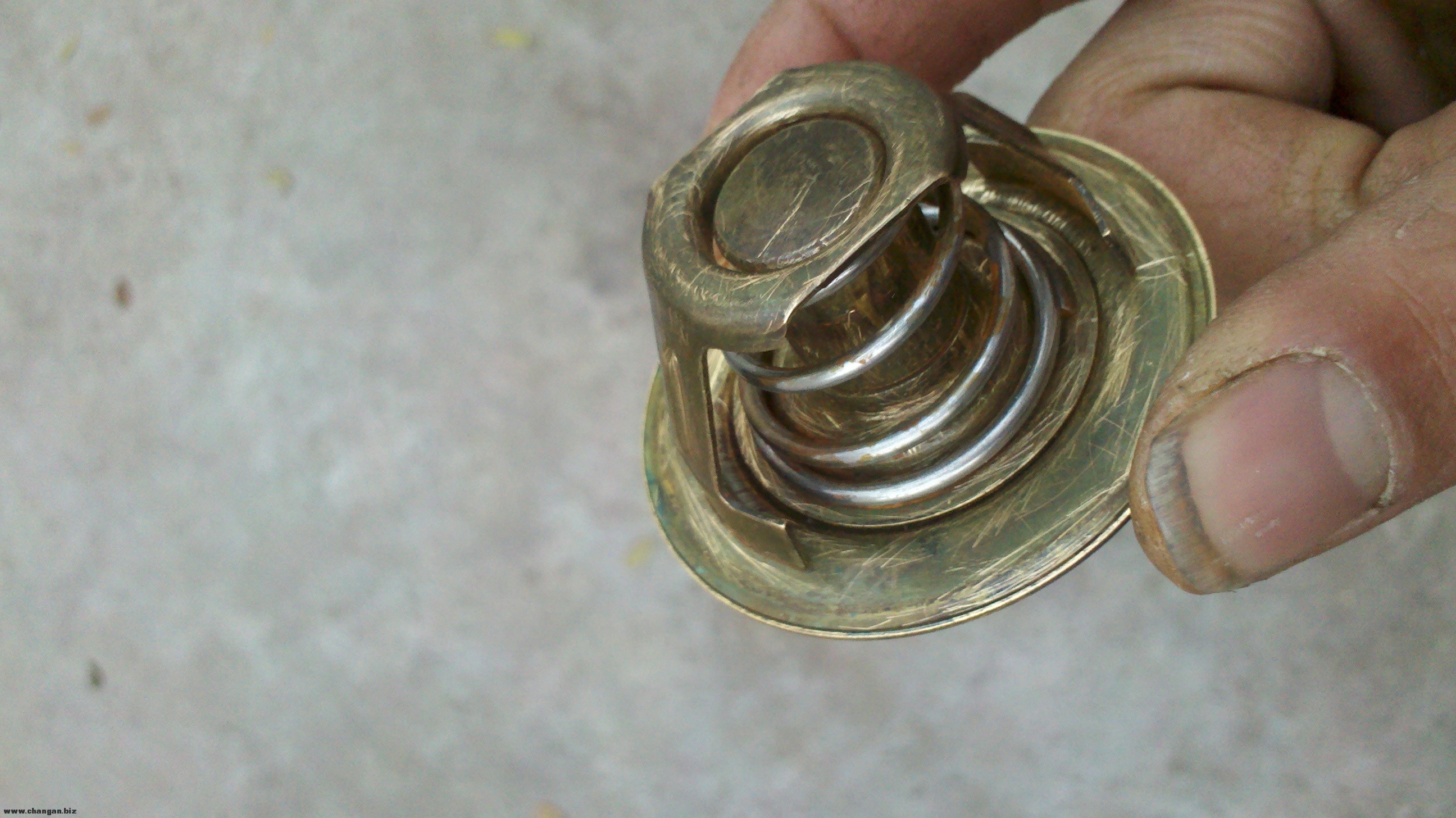

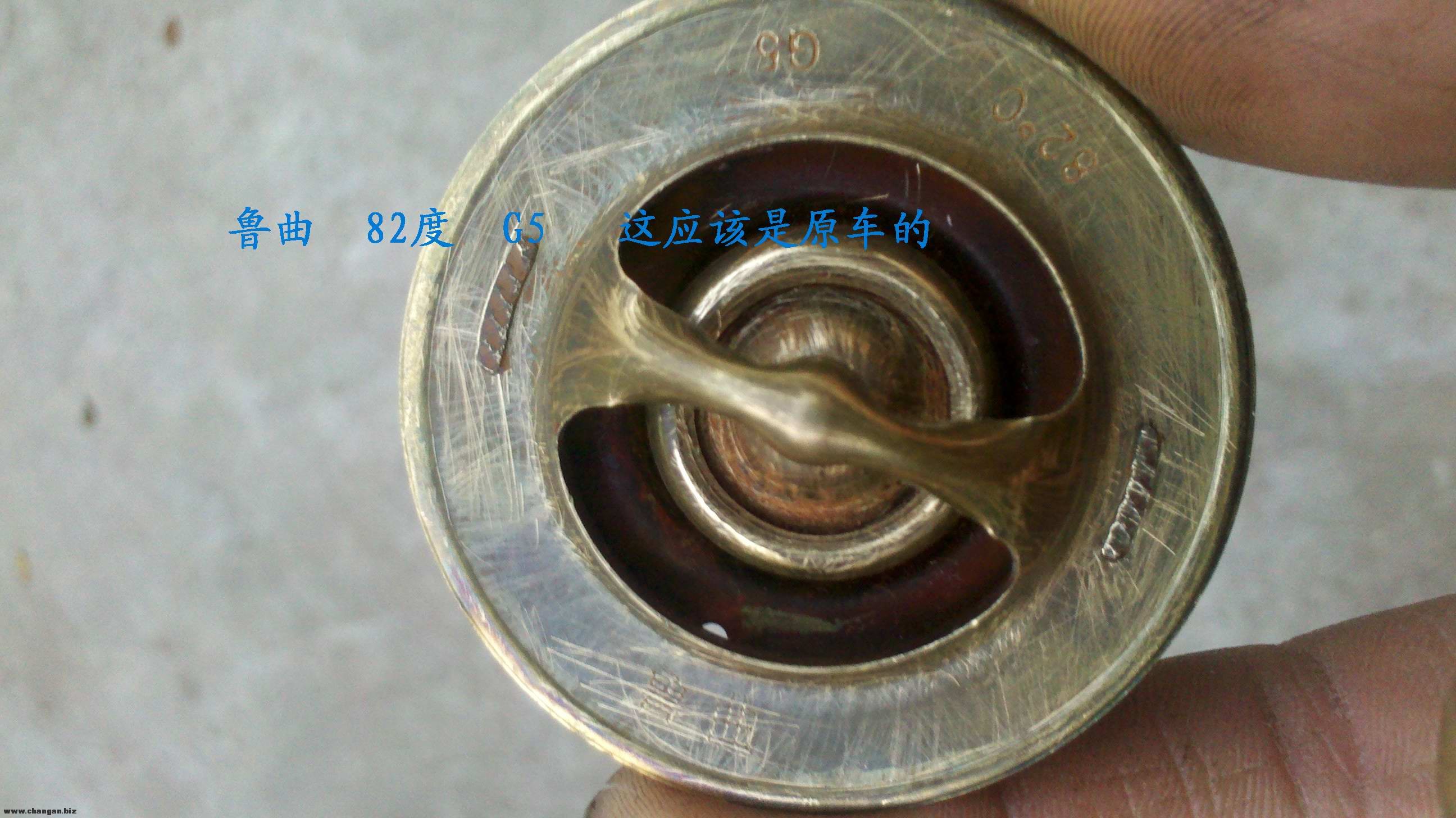

前些天从家跑到山西太原,跑高速一下坡,水温从2/1降到4/1,又一会儿4/1又到最低了,  回来后查原因原来是节温器的问题。我的是SC6371A的车子,节温器在挡把正下面(忘记拍图片了),拆开接头取下节温器,原来节温器卡住了 合不严实了,换了个15元。只是看着好像是铁质的,原车的是黄铜色的(估计是铜制的)。

应该不会锈的
发表于 2012-11-19 19:21:30 | 显示全部楼层
还是原厂的质量好啊
