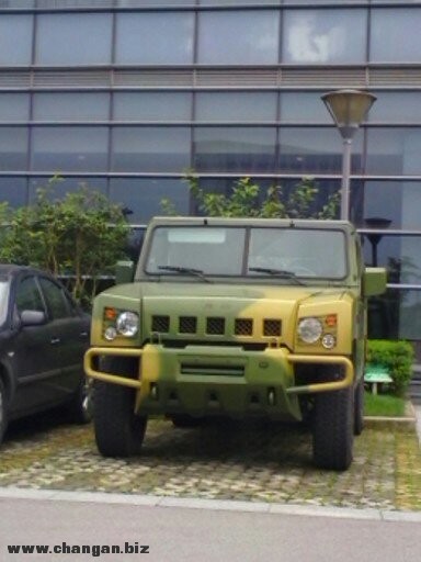

去年冬天暖风突然罢工了,知识欠缺,摆来弄去整不明白,园子里大伙的方法,不见疗效。暖风水箱阀门畅通,暖风水箱用气体吹过无效。最终答案在暖风机转换机构上(具体位置暖风机副驾驶侧有根拉线)

我把夏利车上的暖风水箱装到我的6395上了  暖风箱改了一下  加宽  老热了
