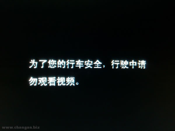

我的车载GPS一体机的DVD,从2月1日提车之后,就一直无法实现全屏欣赏功能,只要一打开DVD,总是在黑屏上出现“为了您的行车安全,行驶中请勿观看视频”的提示。如图:

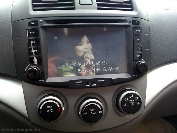

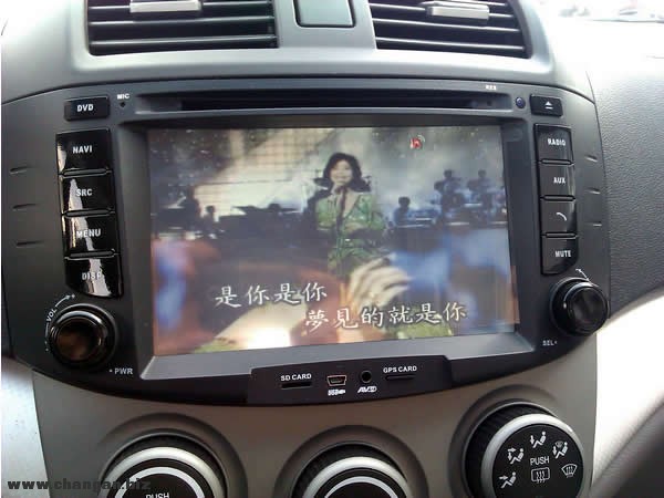

有图有真相,这是设置好之后,DVD显示的全屏视频。
来个带方向盘的,确认一下是悦翔。

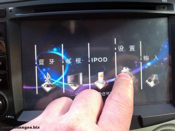

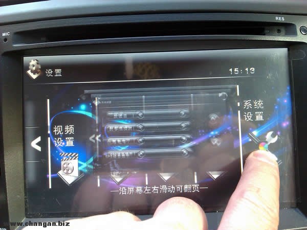

步骤一:点菜单键“MENU”,进入菜单窗口,然后点“设置”选项。
步骤二:点“系统设置”,进入系统设置菜单。

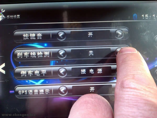

步骤三:通过“>”按钮,将刹车线检测功能设置为“关”,可能有的车是“OFF”。

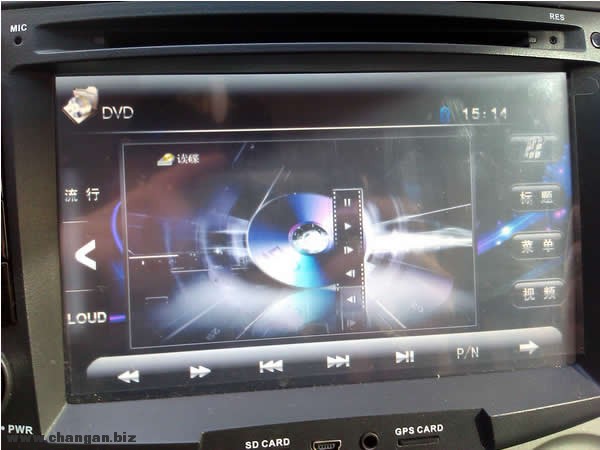

步骤四:回到DVD播放界面,出现如下播放界面后,双击中间窗口,即可达到全屏观赏状态。
问题终于解决了,一起来欣赏邓丽君的“甜蜜蜜”吧。
