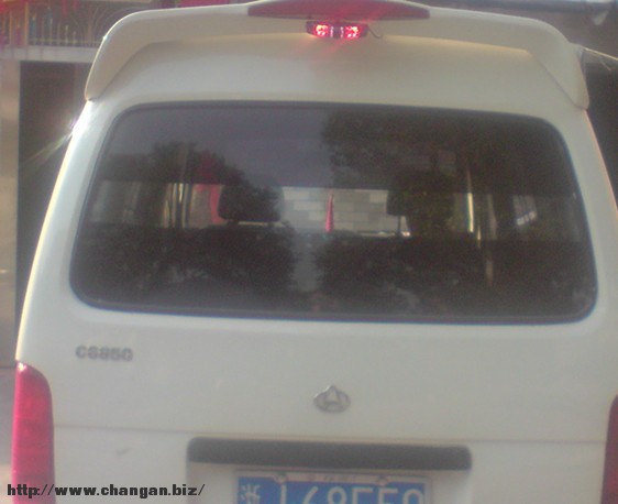

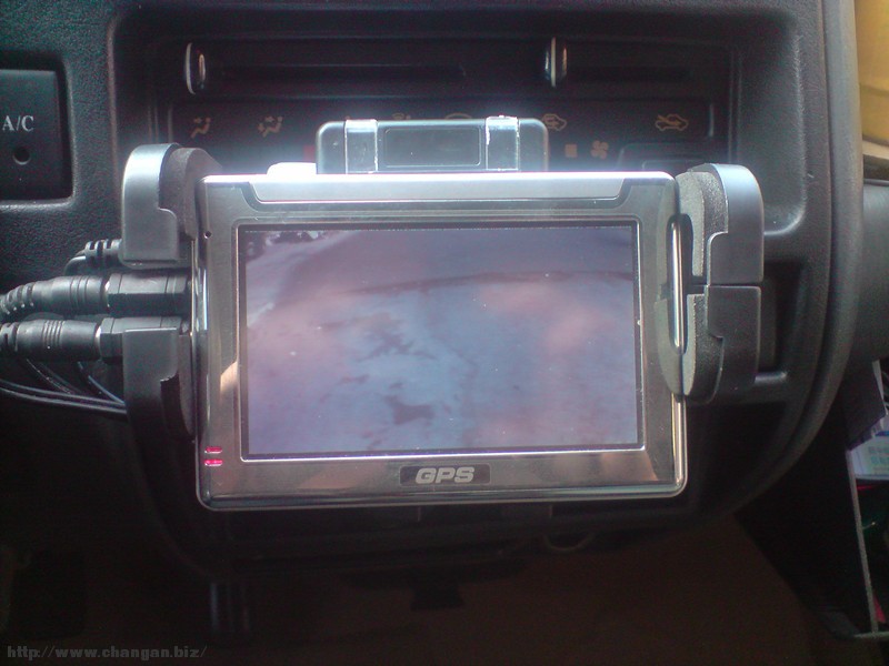

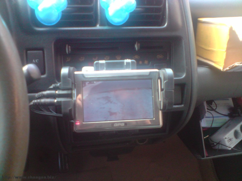

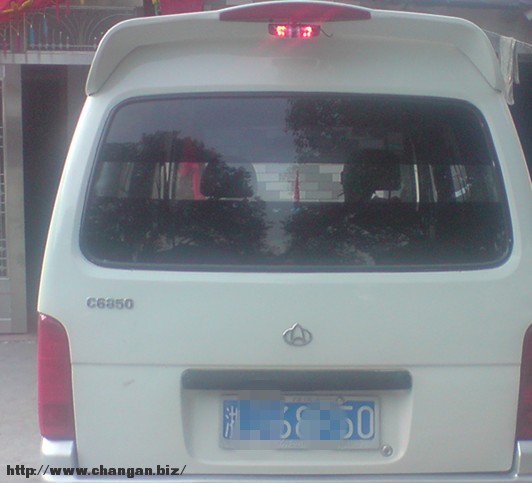

上面有了GPS 的AV输入功能,再加一个摄像头就行了,摄像头花了60元淘的库存货,效果一般般够用了。嫌麻烦可以用无线的,130元够了。
           家里有闲置的线材,一接就行了。一开始也走了弯路,因为这摄像头用电是5V,从一分三点烟器上取电,功力不够,闪一下就灭了,后来从功放板上取电,问题解决了。

大家要买的话,还是买12V的方便些,接着倒车灯电路上,档位一挂,图像就有了。,我这个还要手动开关去开的。
手上没有12V转5V的板子了,不然也可以接着倒车灯电路上。
