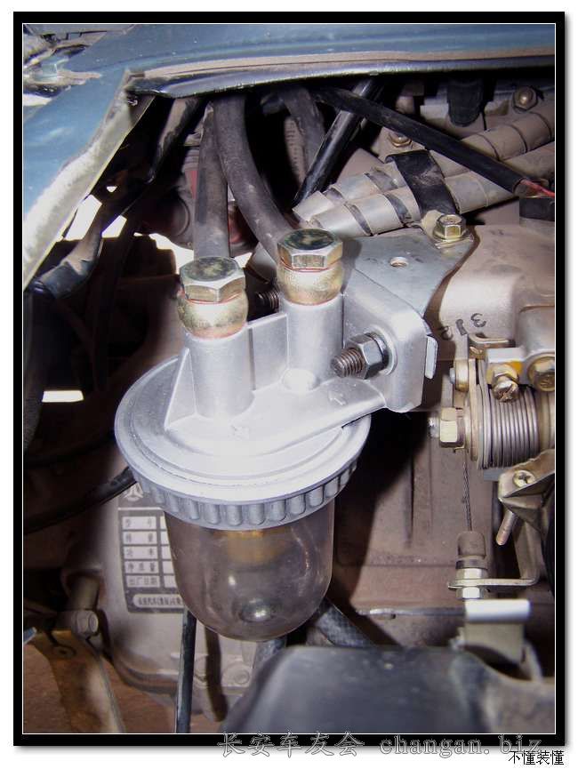

什么透气!!!!应该说是机油蒸汽回收壶, 发动机工作过程中因发动机温度和内部机件的搅动部分机油颗粒化悬浮在机体内,为了使发动机工作时内外的压力能基本平衡所以装上了PVC阀,通过PVC阀释放掉机体内的压力,为了强制环保要求这部分排出机体的空气是要进入发动机烧掉的!而这些空气里携带着部分机油蒸汽,有机油的存在发动机燃烧后必定产生积碳,这个东西就是为了减少机油进入发动机燃烧而弄出来的东西! 人还真聪明,弄个这东西后发动机温度越高,发动机越老效果越好!汇报完毕!

.....星星怎么安装???
发表于 2007-3-29 22:52:36 | 显示全部楼层
拔掉原来车PVC阀门上连接在进气支管一头的管子把这个东西串在管路里就OK了!安装下来5分钟搞定!汇报完毕!

发表于 2007-3-29 23:43:35 | 显示全部楼层
就这样
可靠可靠可靠可靠可靠

发表于 2007-3-30 10:23:07 | 显示全部楼层
没必要装此壶
如果管子甩到外面,就太不环保了
