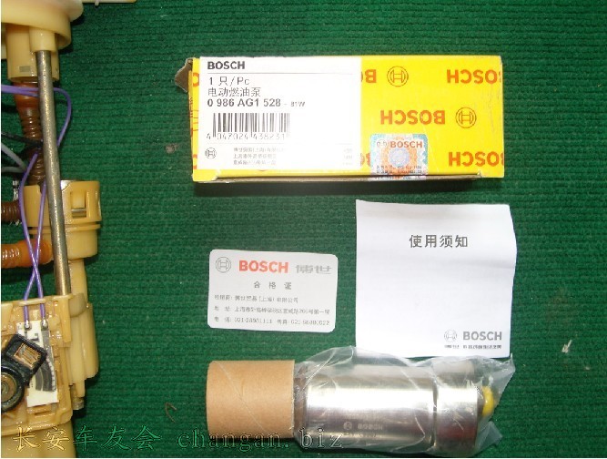

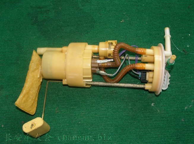

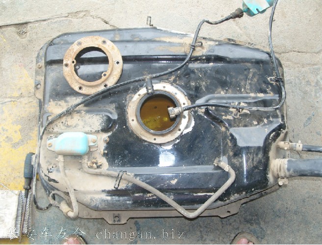

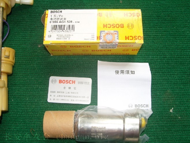

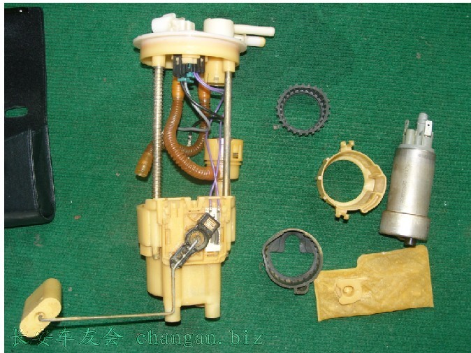

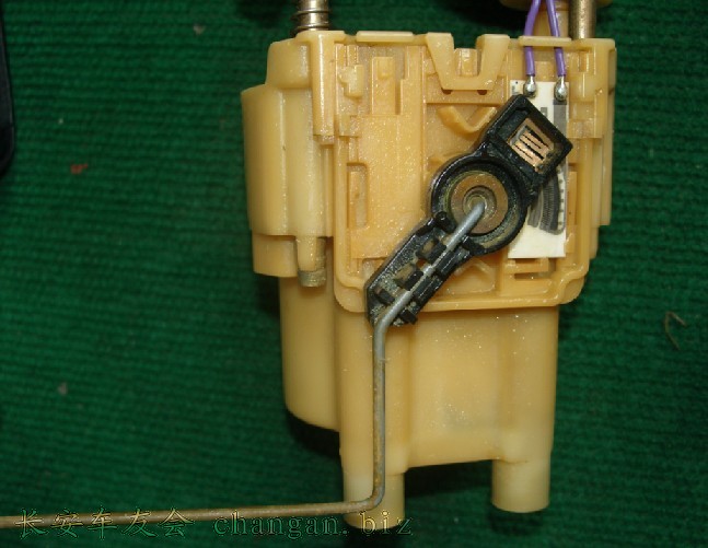

今天奔奔的汽油泵彻底罢工了 没办法一个字拆~~  换套总成价格太高有些承受不了没办法直接光换个泵芯得了 而且奔奔原车泵芯是个仿货质量并不是很好油压也不高 直接换原装博士AG1528或者德尔福的泵芯都可以 价格在100左右 废话少说上图~~~~~~~~~

话说回来 烧泵的的主要原因就是滤网堵得太厉害了直接糊死 没办法上化油器清洗剂也不管用一罐才洗了一部分 最后使出绝招上稀料直接搓洗彻底洗干净了 估计再用个3~5年不成问题
