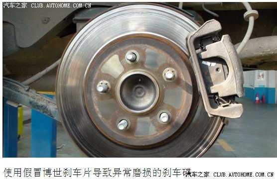

假冒的博世刹车片,由于刹车片基料较硬,在更换不久后导致后刹车碟严重异常磨损.后与客户说明此原因后,推荐客户使用博世刹车片与刹车碟,解决问题.
假冒的刹车片由于技术参数等问题, 不仅会导致刹车碟异常磨损,更会给安全带来隐患,同时也给不具分析力的客户对博世品牌产生不良的负面影响.

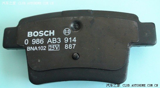

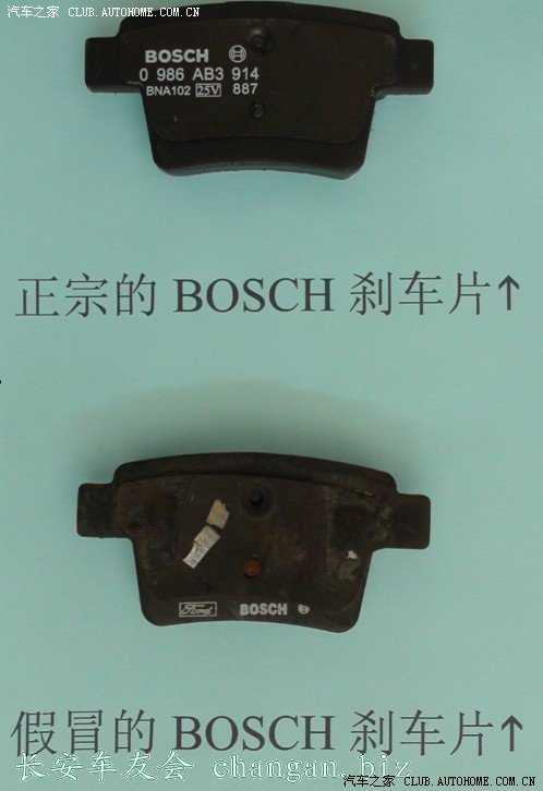

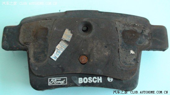

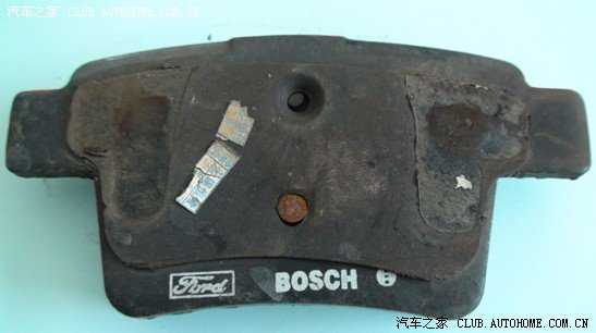

假冒博世刹车片(背面):印有原厂标与BOSCH,隔音片不规则,定位钉已锈蚀.
正宗博世刹车片(背面):清晰印有BOSCH标记,隔间片规则,定位钉饱满.

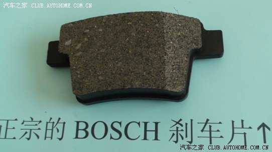

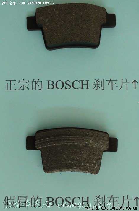

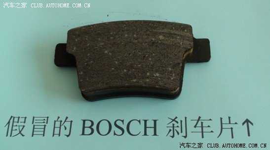

假冒的博世刹车片(正面):硬度超标,配方简单,刹车效果差.
正宗的博世刹车片(正面):硬度符合汽车工业标准,配方中清晰可见铜粉,独用导角设计.
