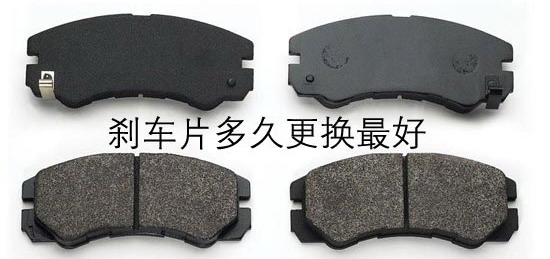

制动蹄片俗称刹车片,属于消耗品,在使用中会逐渐磨损,当磨损到极限位置时,必须更换,否则将降低制动的效果,甚至造成安全事故。
制动蹄片关乎生命安全,必须谨慎对待。
大多数轿车采用前盘后鼓式制动器结构,一般情况下前制动蹄片磨损的相对较快,后制动蹄片使用的时间相对较长,在日常的检查维护中应重点注意以下几个方面:

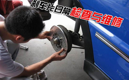

1.正常行驶条件下每行驶5000公里对制动蹄片检查一次,不仅要检查剩余的厚度,还要检查蹄片磨损的状态,两边磨损的程度是否一样,回位是否自如等,发现不正常情况必须立即处理。
2.制动蹄片一般由铁衬板和摩擦材料两部分组成,一定不要等摩擦材料部分都磨没了才更换蹄片。例如捷达车的前制动蹄片,新片的厚度为14毫米,而更换的极限厚度是7毫米,其中包括3毫米多的铁衬板厚度和近4毫米的摩擦材料厚度。一些车辆带有制动蹄片报警功能,一旦达到了磨损极限,仪表会报警提示更换蹄片。达到了使用极限的蹄片必须更换,即使尚能使用一段时间,也会降低制动的效果,影响行车的安全。
3.更换时要换原厂备件提供的刹车片,只有这样,才能使刹车片和刹车盘之间的制动效果最好,磨损最小。

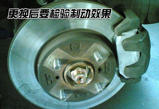

4.更换制动蹄片时必须使用专用工具将制动分泵顶回。不能用其他撬棍硬压回,这样易导致制动钳导向螺丝弯曲,使刹车片卡死。
5.更换制动蹄片后,一定要踩几脚刹车,以消除蹄片与制动盘的间隙,造成第一脚没刹车,易出现事故。
6.制动蹄片更换后,需磨合200公里方能达到最佳的制动效果,刚换的蹄片须谨慎行驶。
