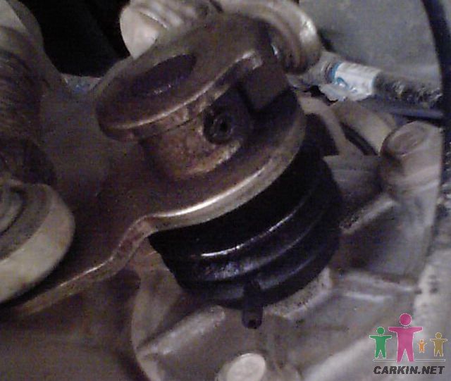

分析 帮忙 图片 漏油

应该是油封。

就在齿轮箱体的左侧,一根挂挡软轴连接箱体的地方,从地下朝上看,在启动机附近
发表于 2007-1-9 17:54:31 | 显示全部楼层
应该是油封
 楼主| 发表于 2007-1-9 18:04:15 | 显示全部楼层
今天去换了油封,那地方根本就不是什么齿轮箱通气孔,那胶皮套只是挂档杆的防尘套。。。。上面的滴管只是挂挡杆伸缩时胶皮套里的气外排。。。。。

474机器几乎没有不渗漏的!:L
发表于 2007-1-14 21:56:36 | 显示全部楼层
我的也是油啊,一直就那样的,也没有看到多,也没有看到少,呵呵!
