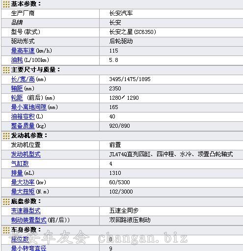

跪求长安之星6350数据!

满载时轴荷分配,与货物或乘客在车内的位置直接有关,如果都往前面挤,自然前轴负荷的比例就会很大。命题的条件不确定,学生解答不了啊!
