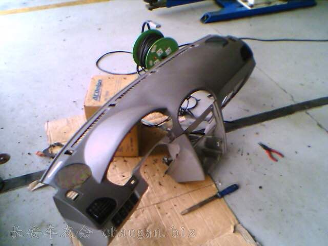

今天要休息了,把中控台给折了要改隔音,还要做一个前面板的喇叭面罩
中控台给折了

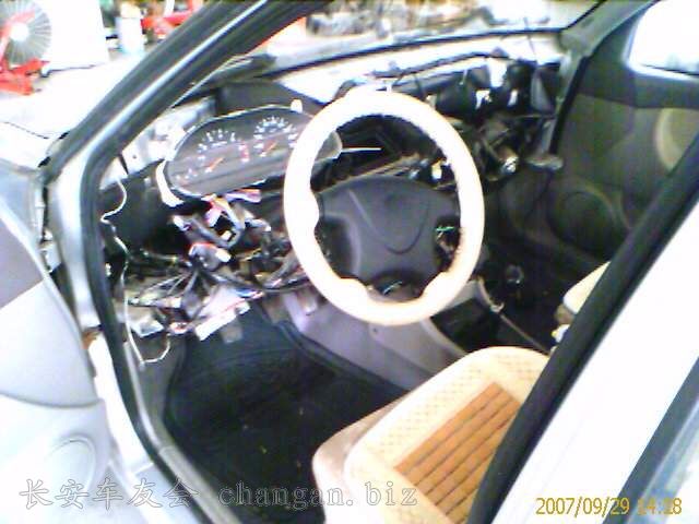

我又把方向盘装上了,因为还要开车的呀,仪表也装上了

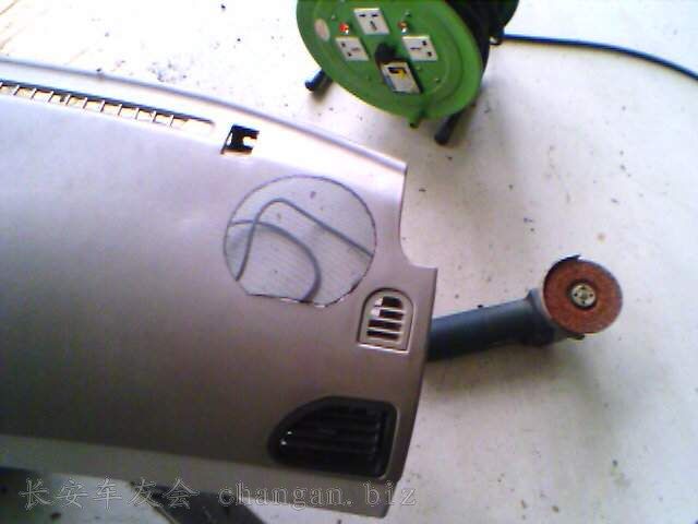

先在面板上打了一个空要装喇叭的,用了5寸的面罩
 楼主| 发表于 2007-9-29 19:47:51 | 显示全部楼层
 楼主| 发表于 2007-9-29 19:48:15 | 显示全部楼层

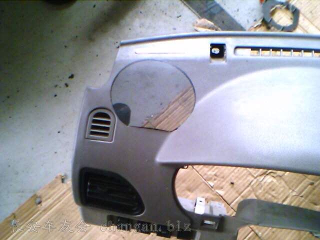

打空要细细的做的,做一点后用面罩看一下,尺寸怎样了,用AB胶胶上面罩

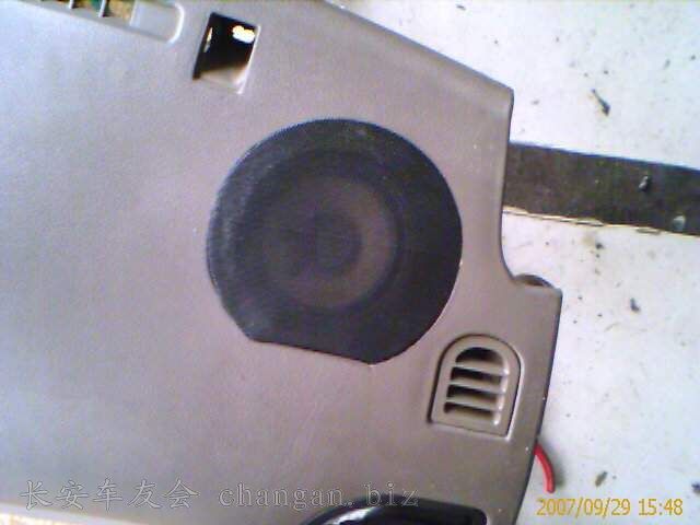

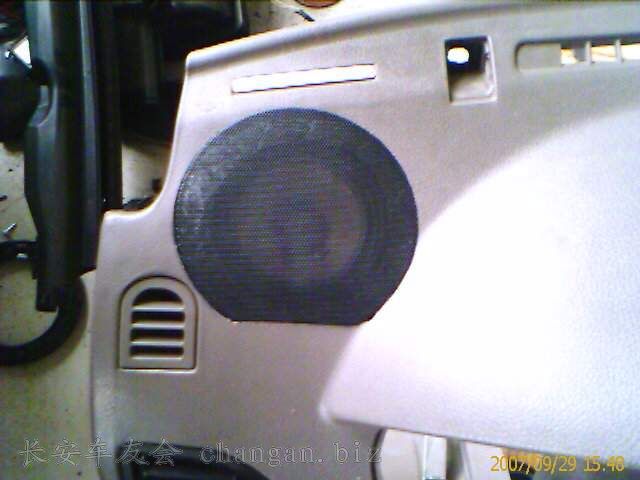

面罩胶好了,在后面把喇叭装上去,装时不能打空了,要用AB胶胶了,注意在后面的塑料板上要用把表面打毛了才能胶的,第一次我没胶好发现了这个问题了,第二次就好了我这上面的喇叭用了索尼4寸的中音
 楼主| 发表于 2007-9-29 19:50:01 | 显示全部楼层
面罩胶好了
