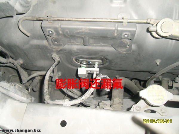

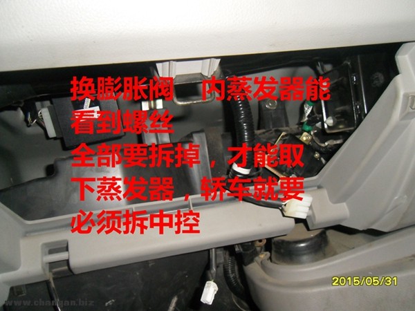

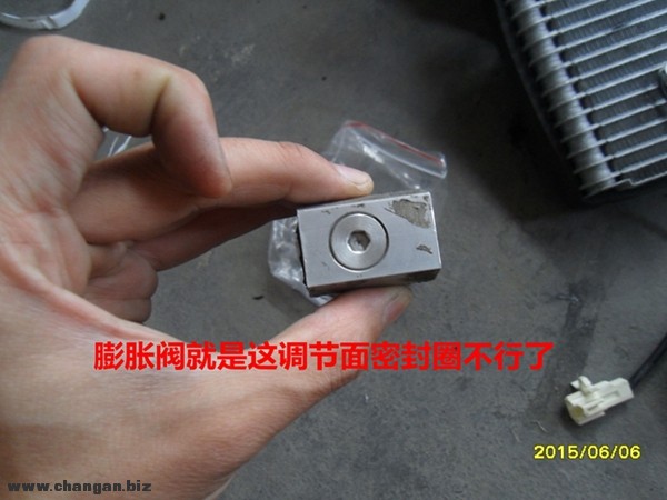

空调维修一例

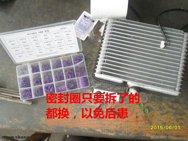

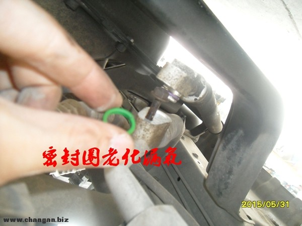

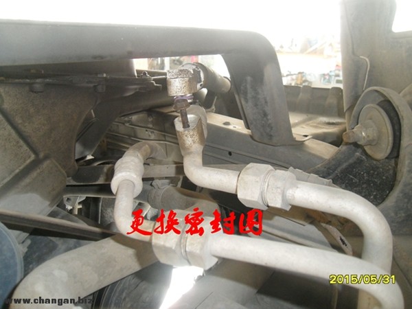

我的牛去年年初刚过两年质保期,空调就漏了。还是找修车铺重新换了新的铜管密封圈,测试不漏了才好了,花了五百多块钱。怀疑厂家是故意做这样烂的吧。
