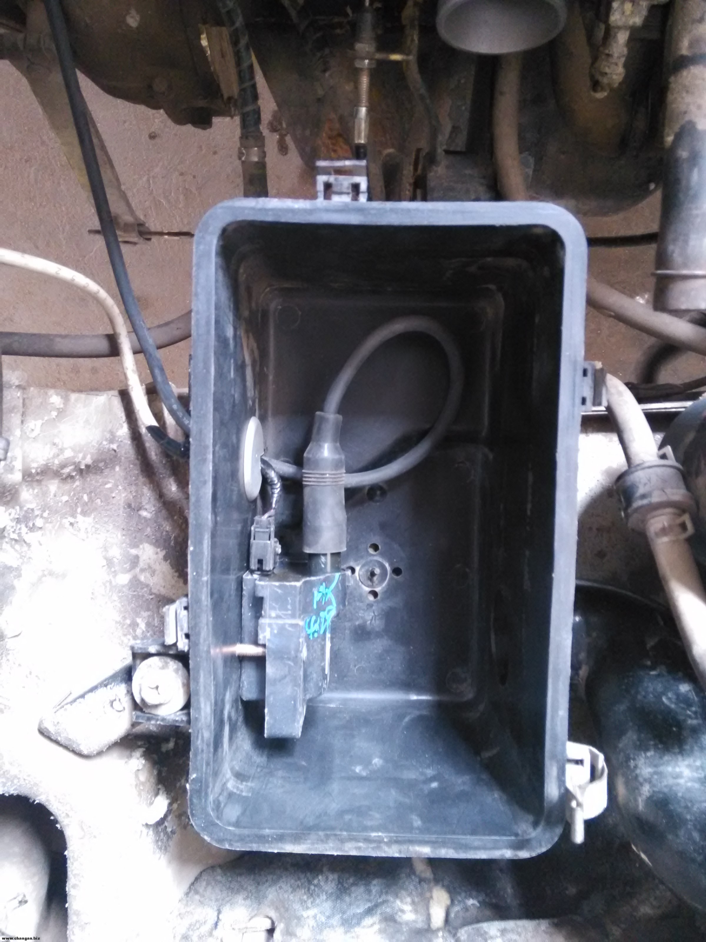

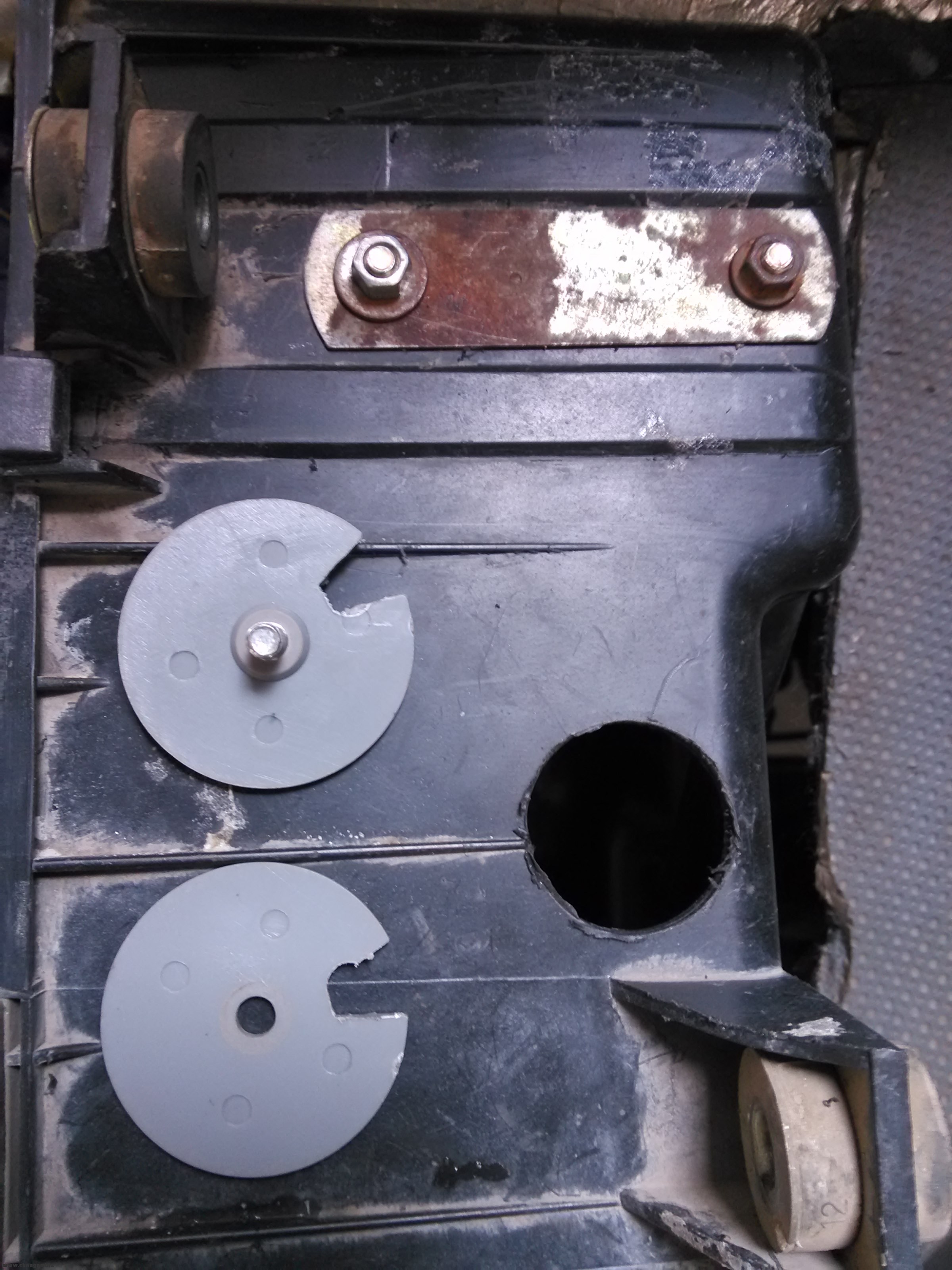

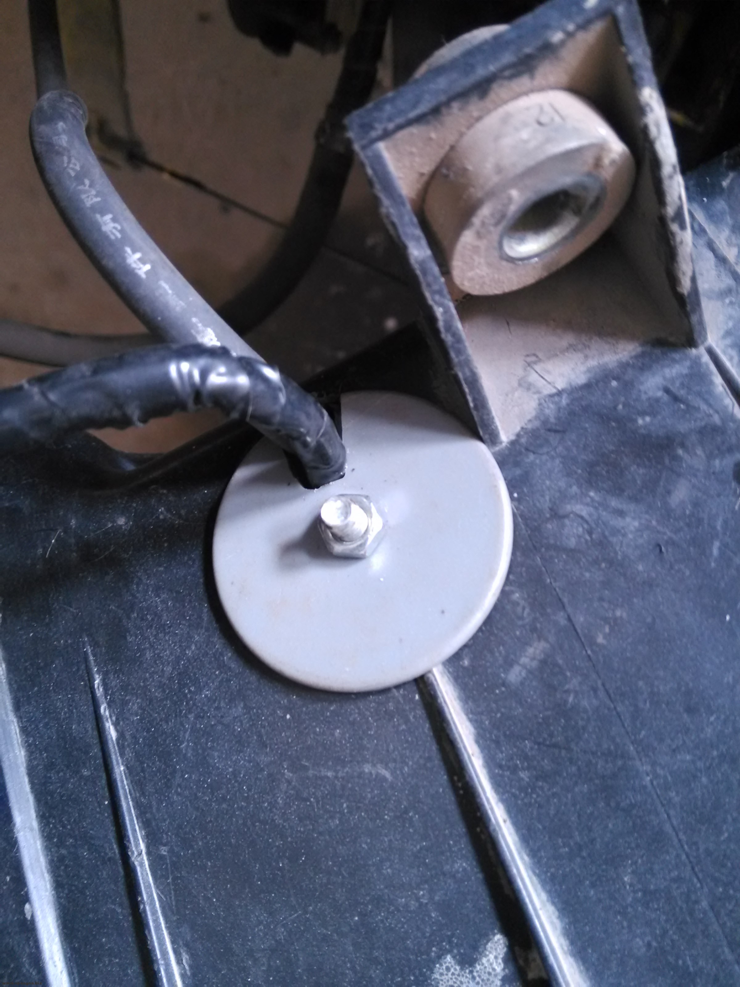

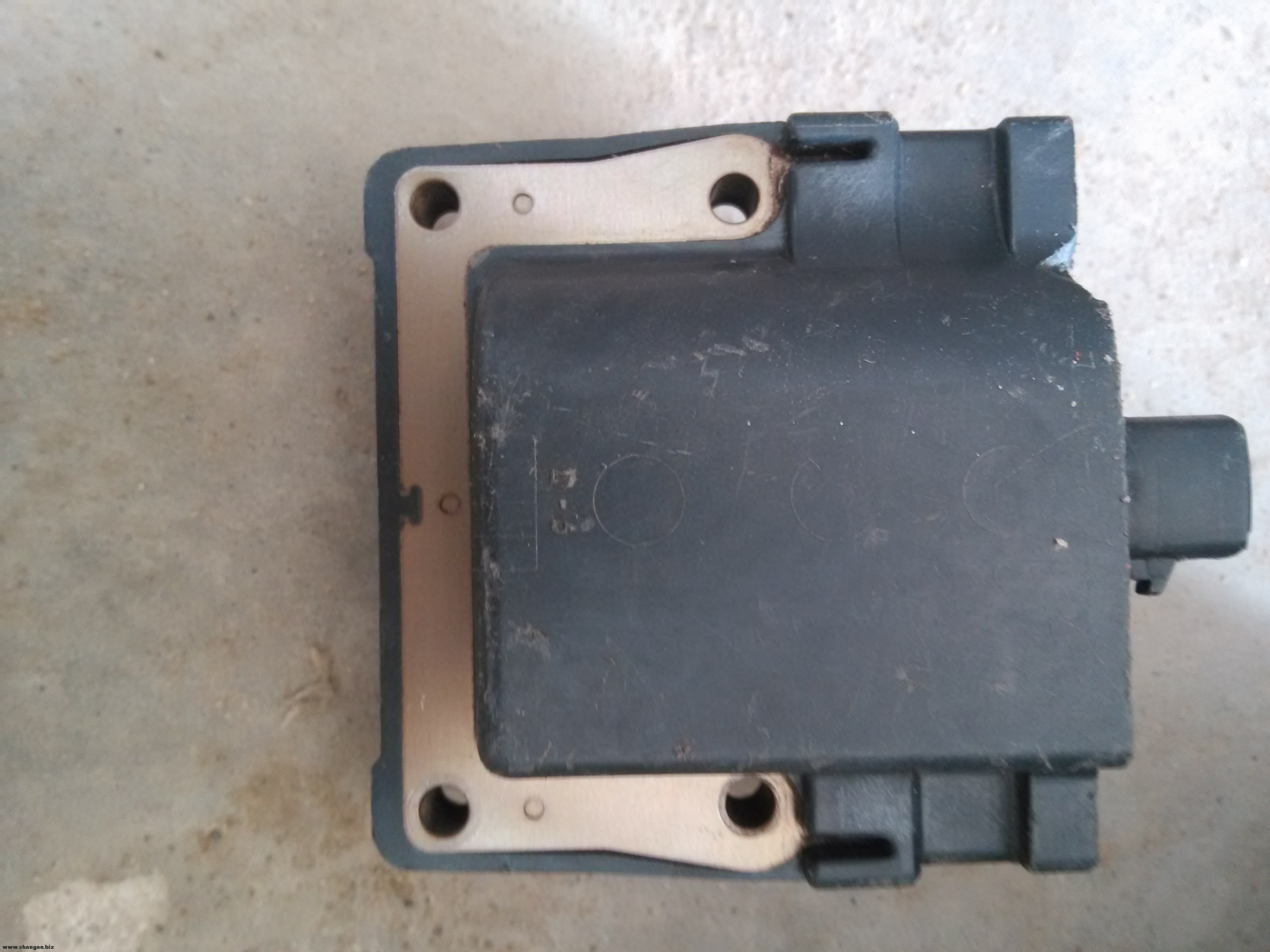

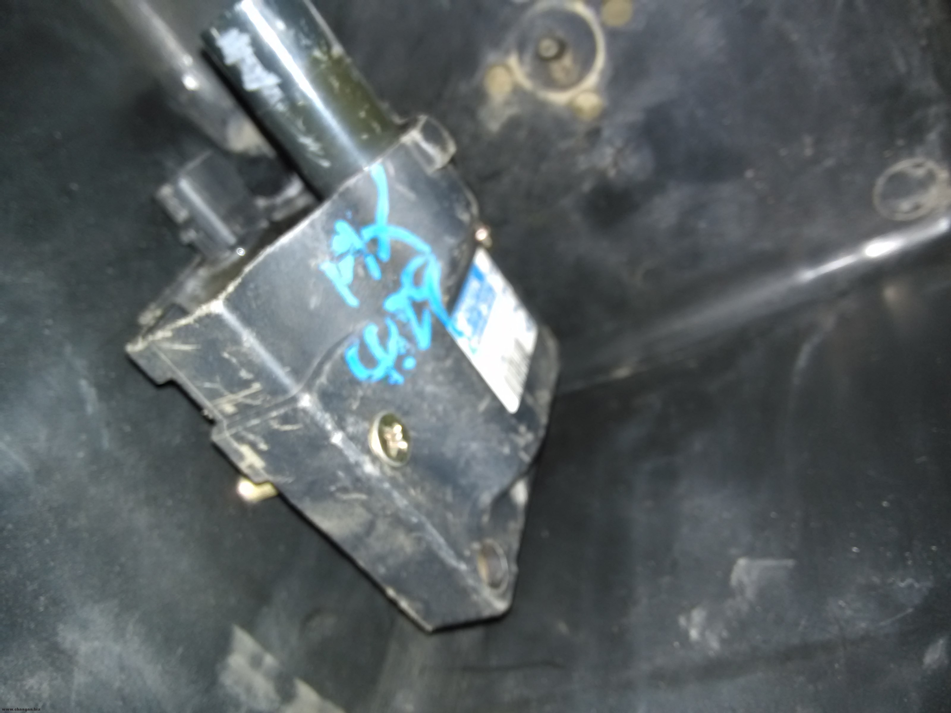

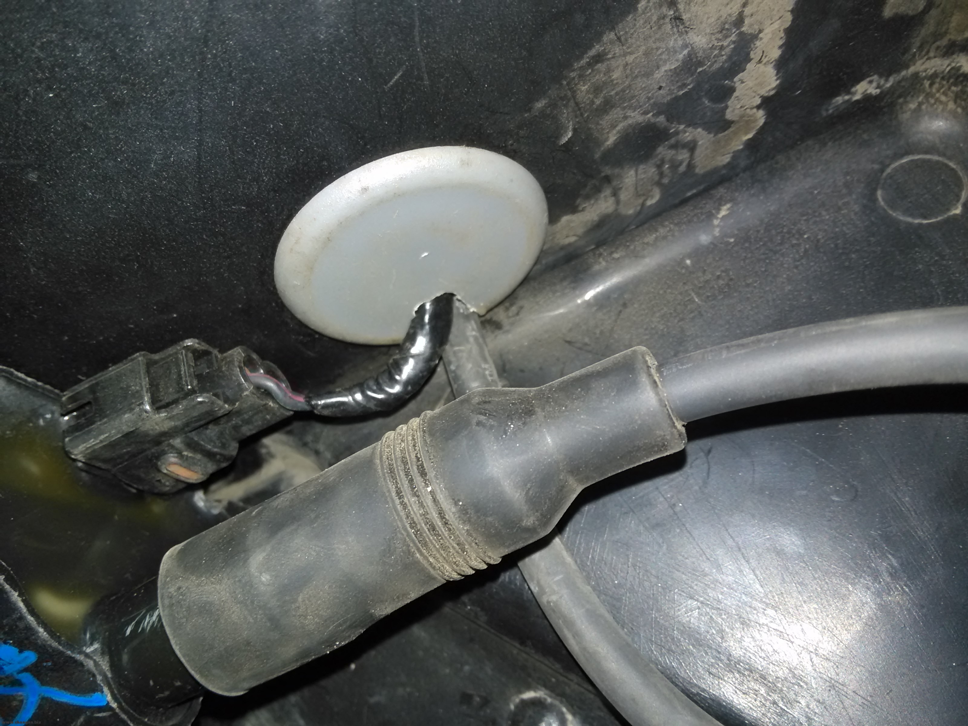

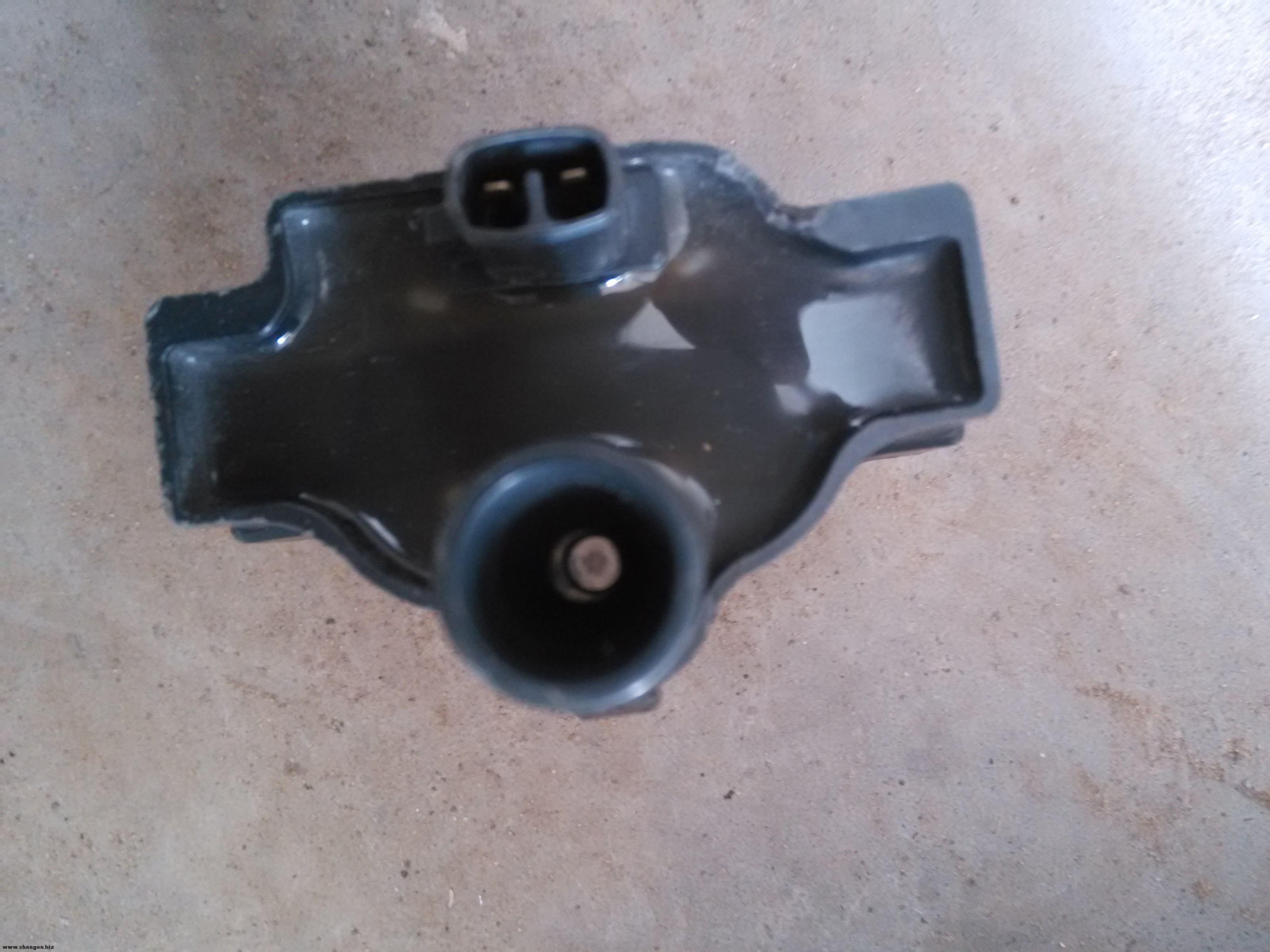

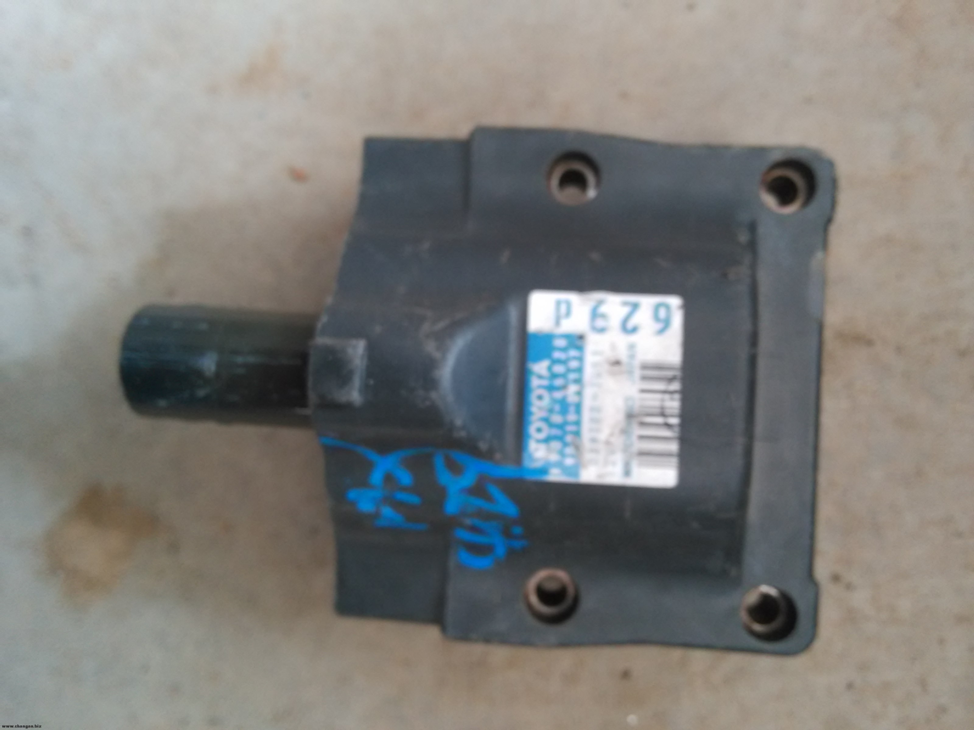

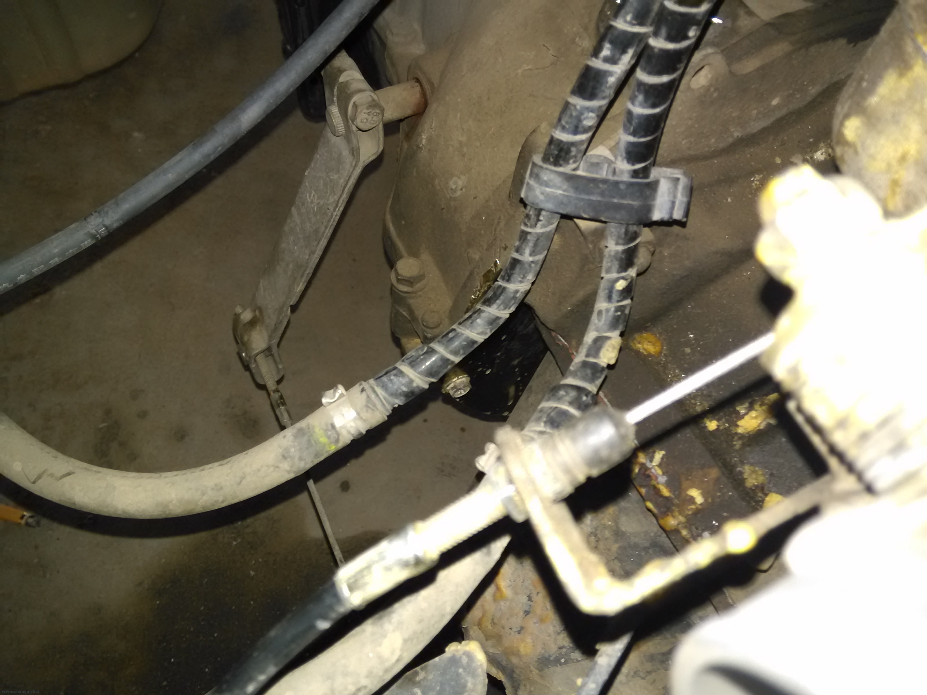

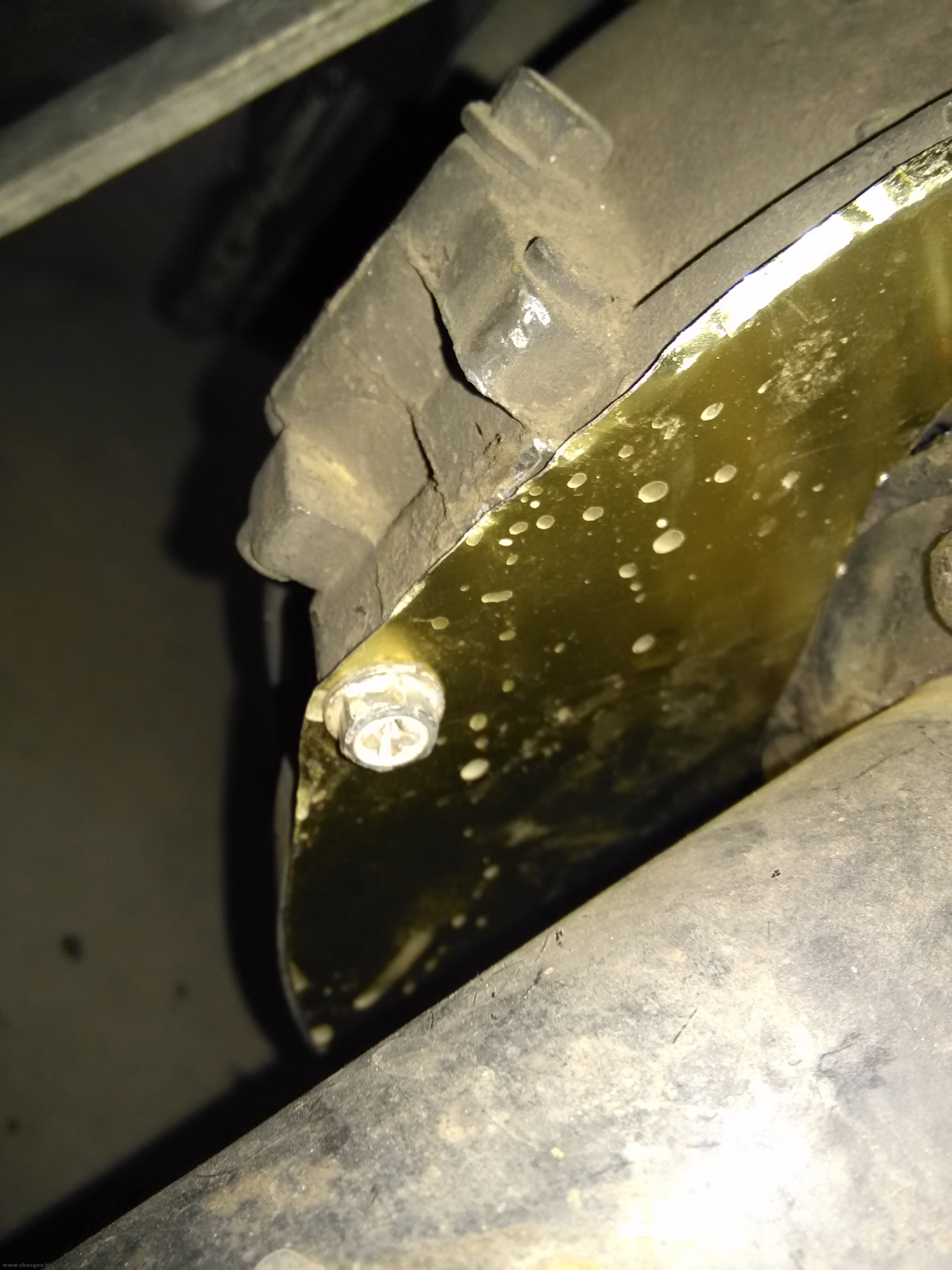

原来的点火线圈经过积水就熄火,不知大家有过类似经历否?颇为苦恼。传说中LS400点火线圈不错,于是某宝采购拆车件:线圈70 插头10 邮费12 共计92元 收到货如下
高压嘴有卡扣  已经磨掉 装在哪里最防水呢?琢磨5秒后,

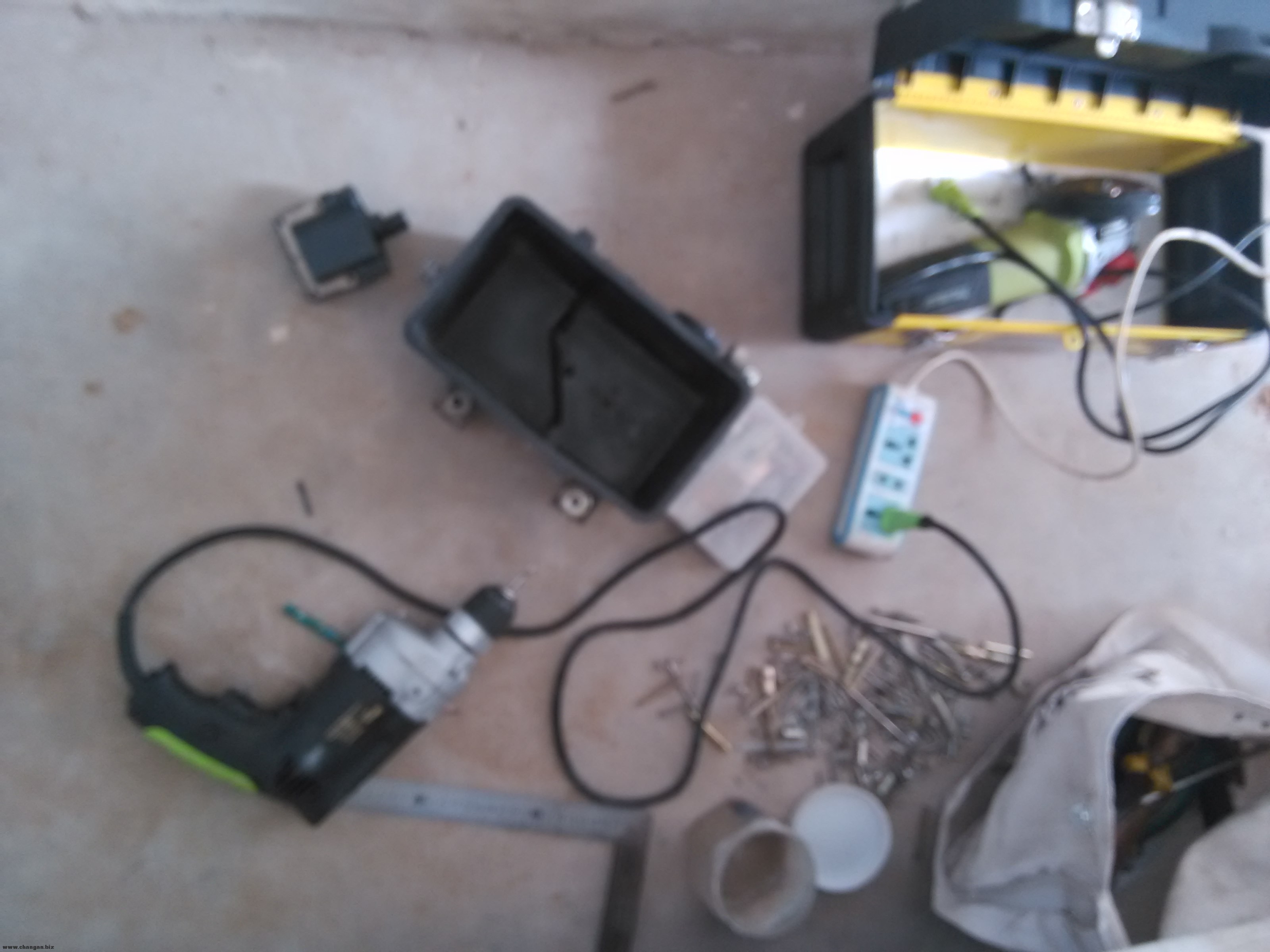

决定装在这里:准备工具
先固定高压包 外面加垫片
开过线孔并准备堵板
进线并堵上
安装完毕

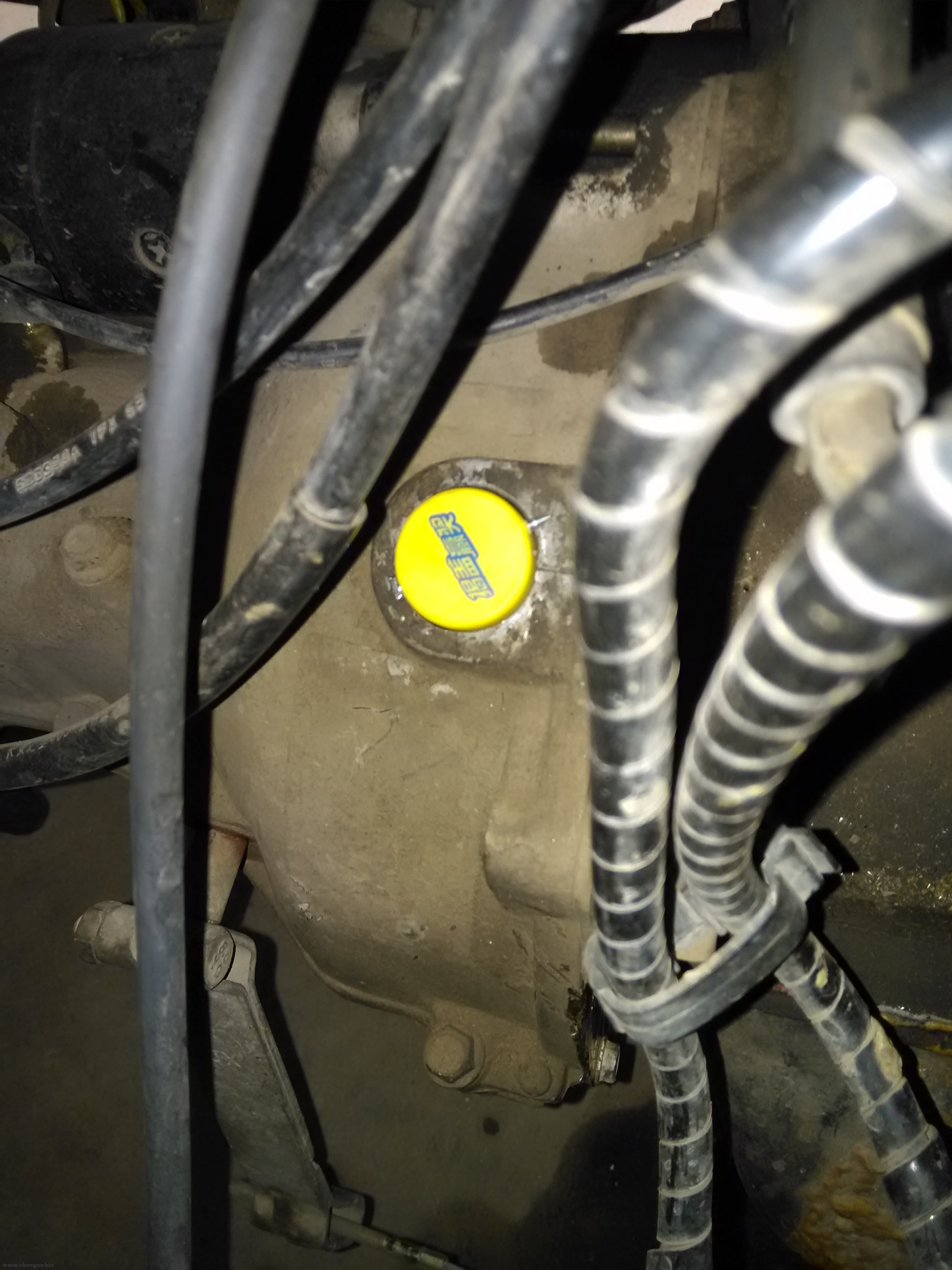

飞轮观察孔堵上
飞轮下部堵上自制盖板
开不清?OK 来个特写

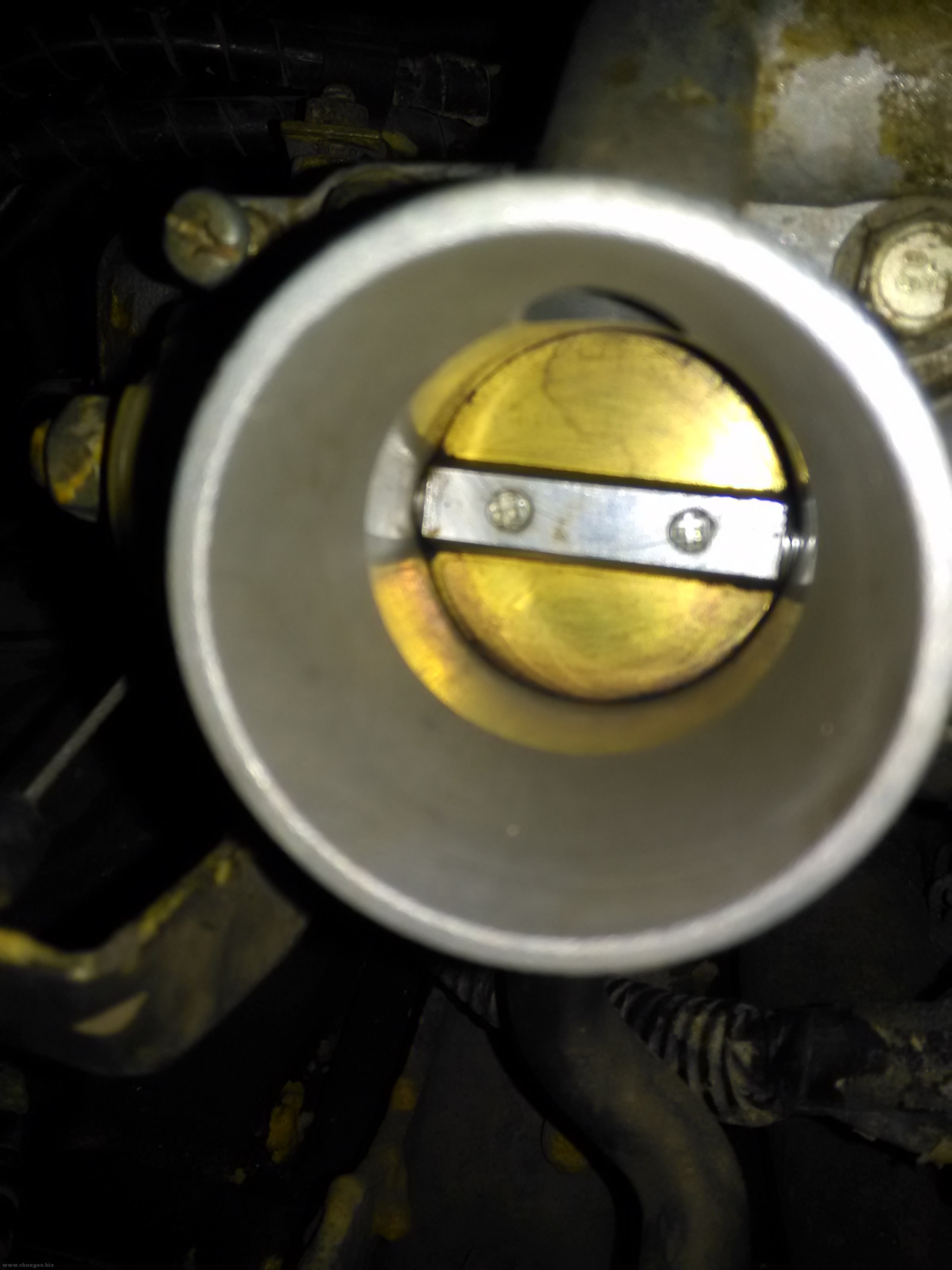

顺便看看节气门  好干净
