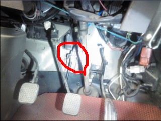

看看离合器边的架子是不是开焊了

10年11年的460经常出现断离合器支架
发表于 2015-1-10 21:05:19 来自手机 | 显示全部楼层
2万公里我都断过
发表于 2015-1-10 21:06:06 来自手机 | 显示全部楼层
长安偷工减料,就不能做厚一点吗?多得到好点成本?!

发表于 2016-4-5 16:43:52 | 显示全部楼层
我的星星二代在四年时出现开焊,后来自己用扁铁重新焊起加固,没问题了,看了人家五菱车的离合器支架和长安设计得不同,长安就一块小架子焊在前板上,设计不合理,不知后来的星几代改了没有。累人啊:lol
