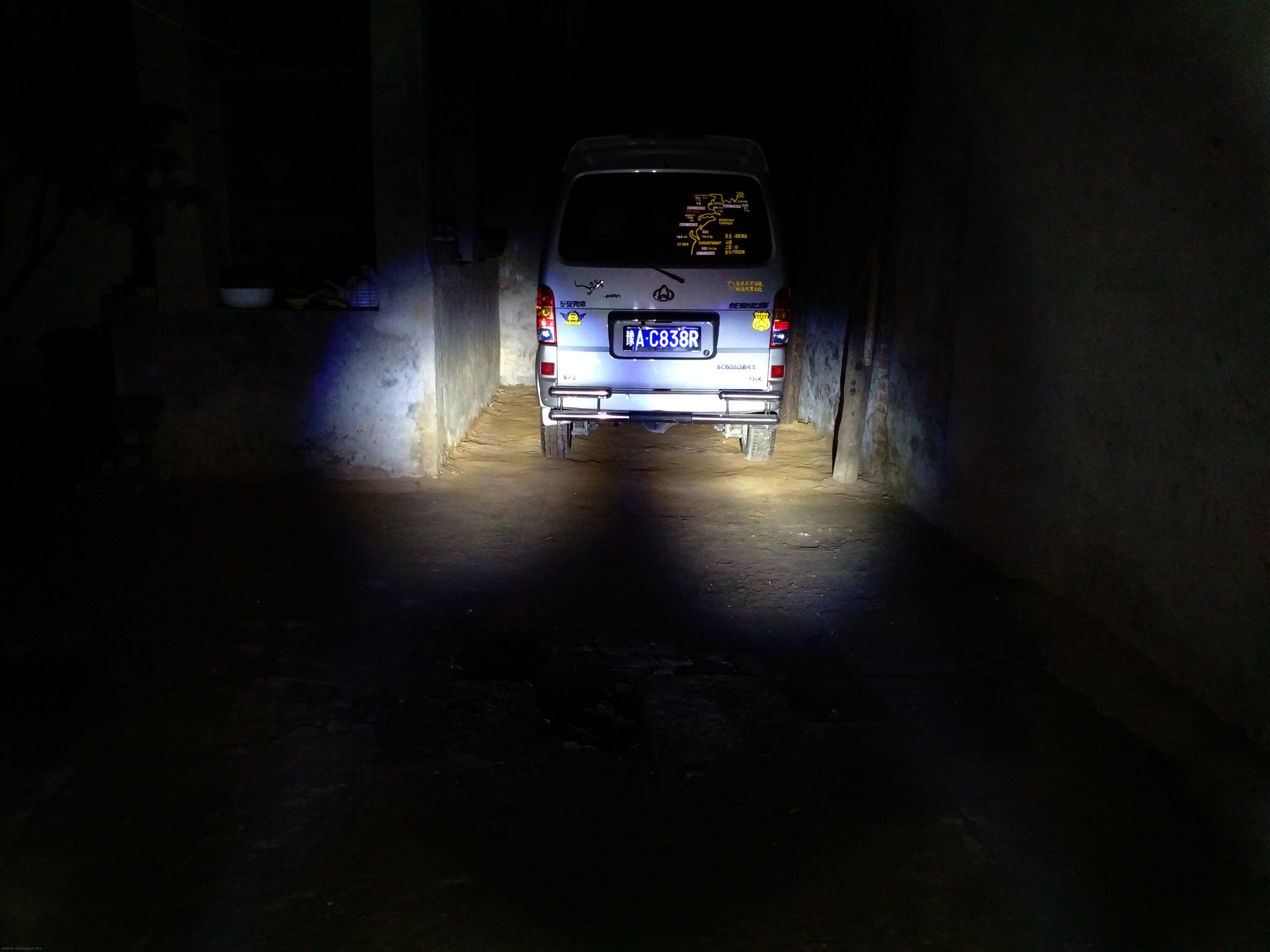

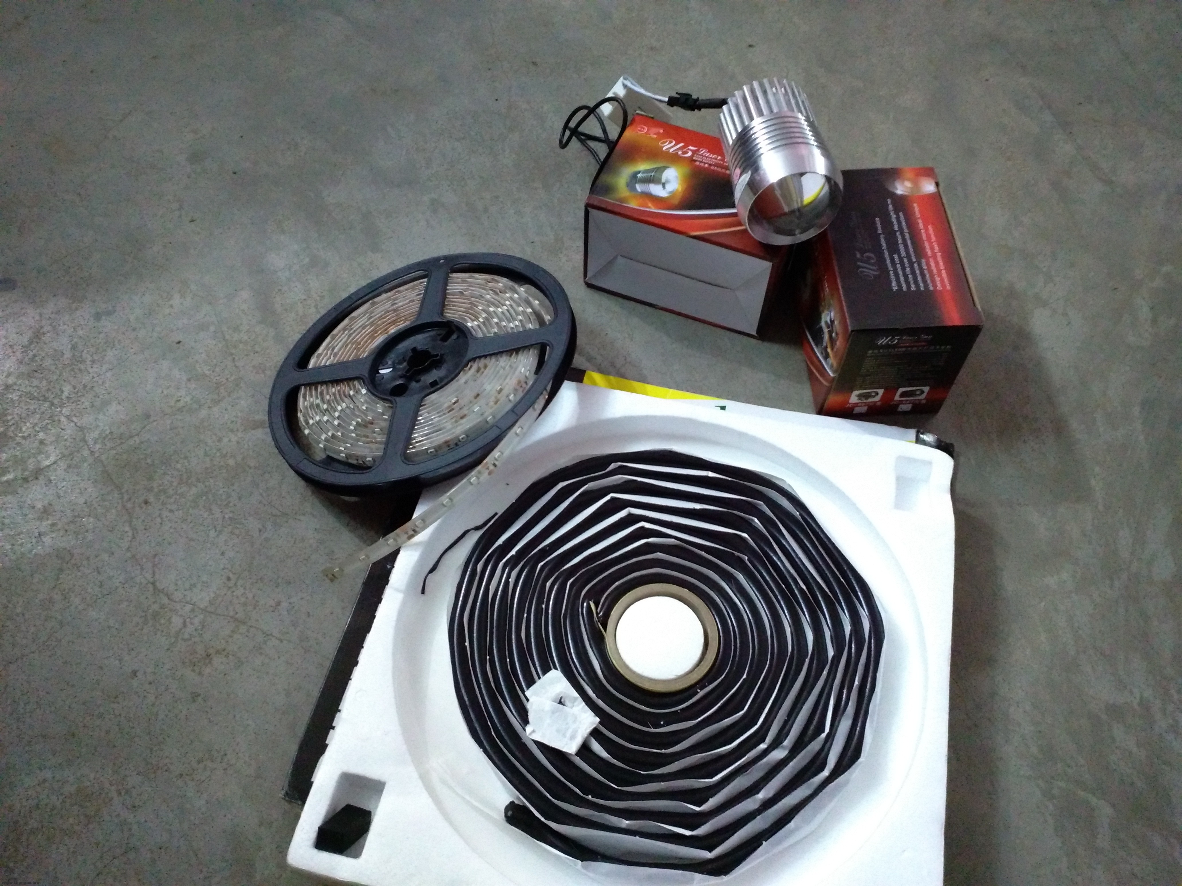

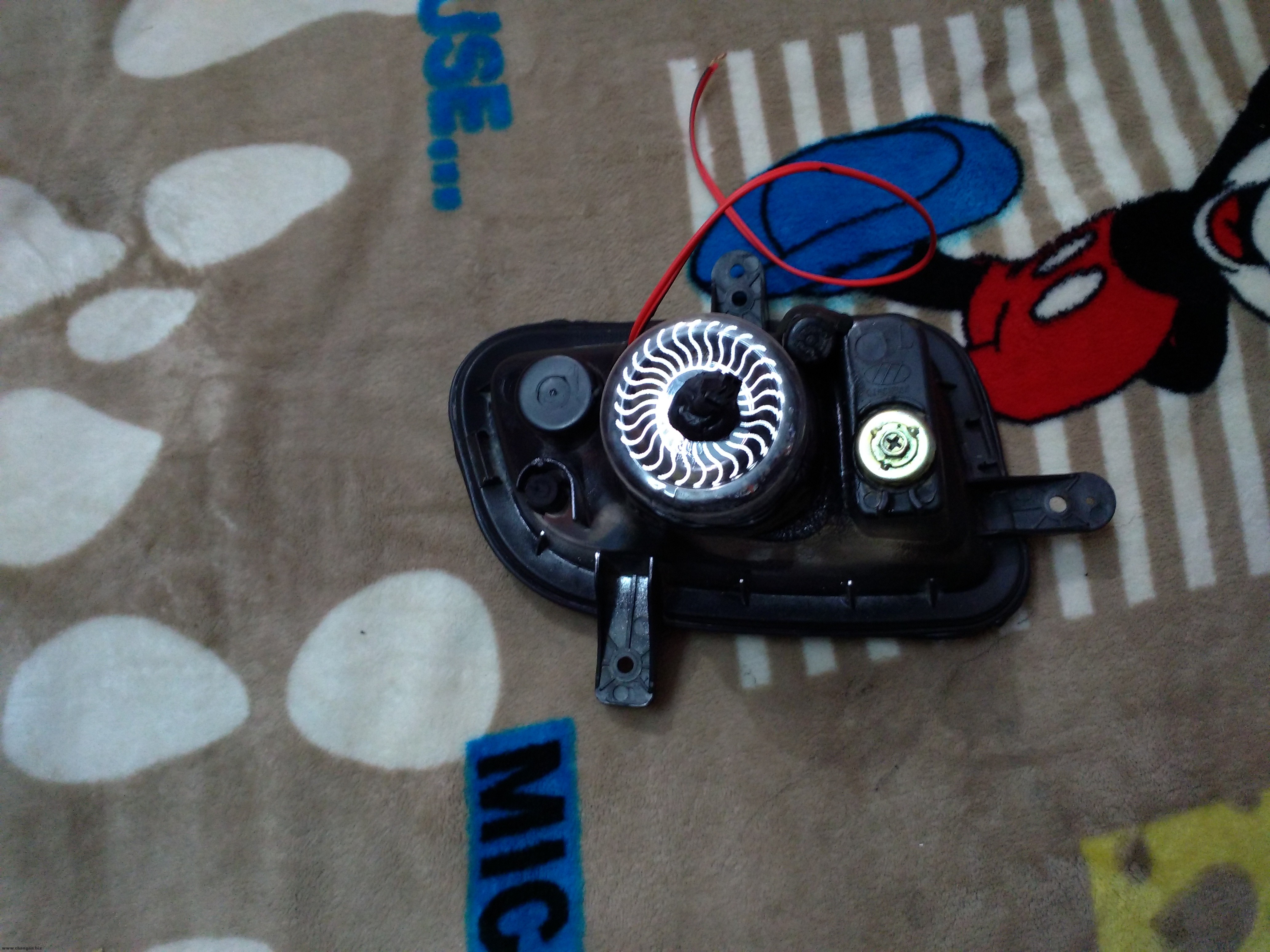

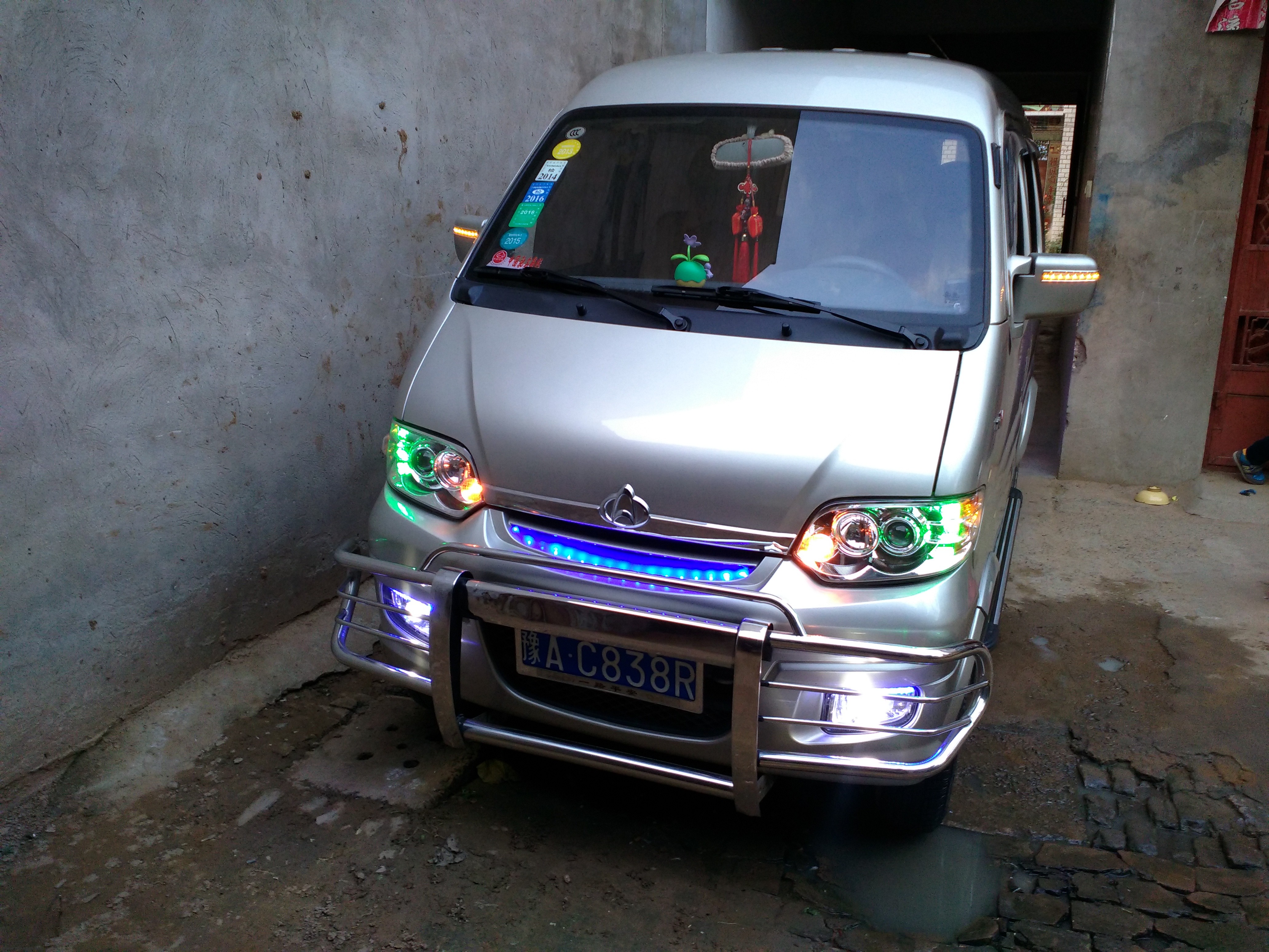

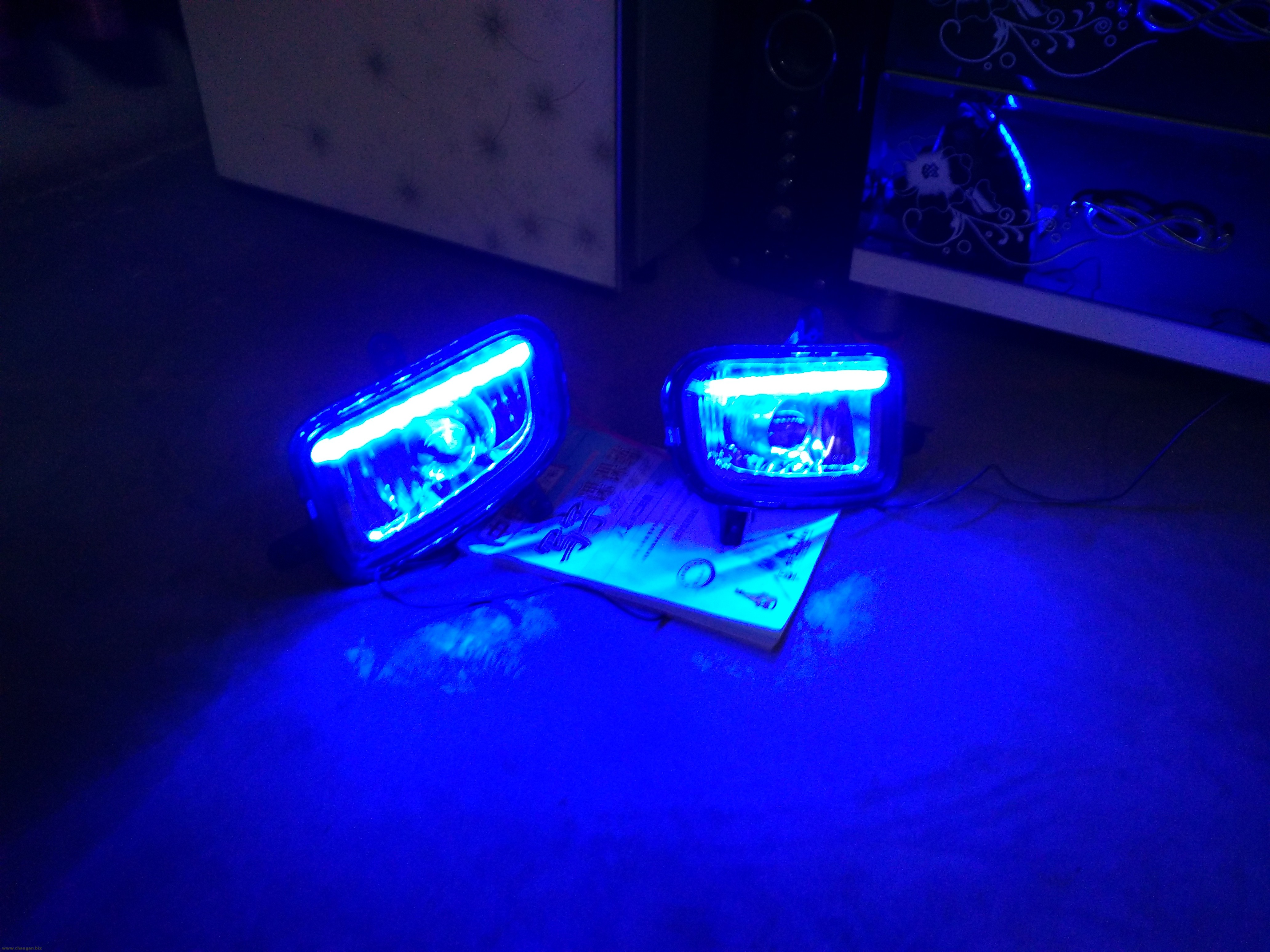

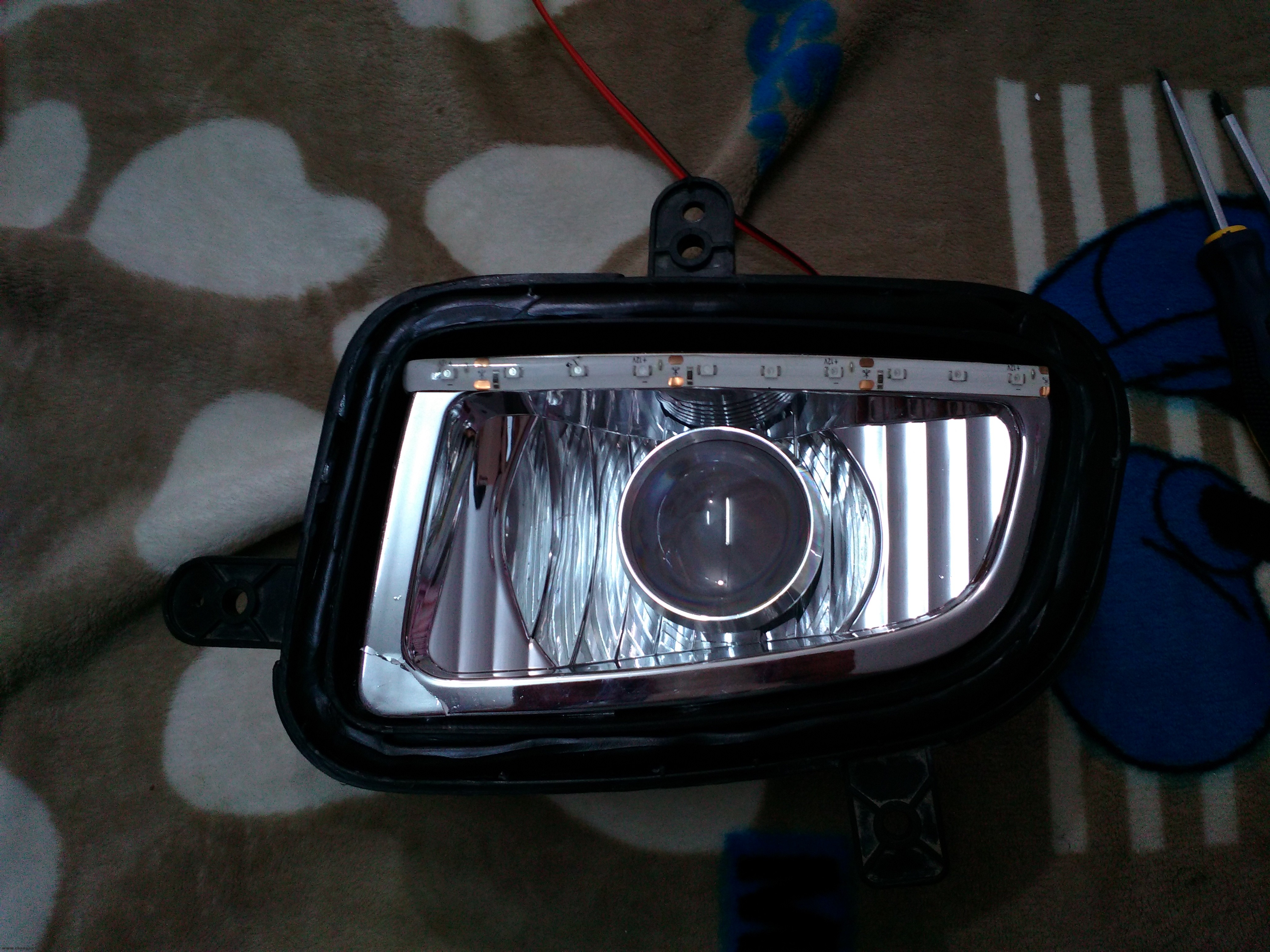

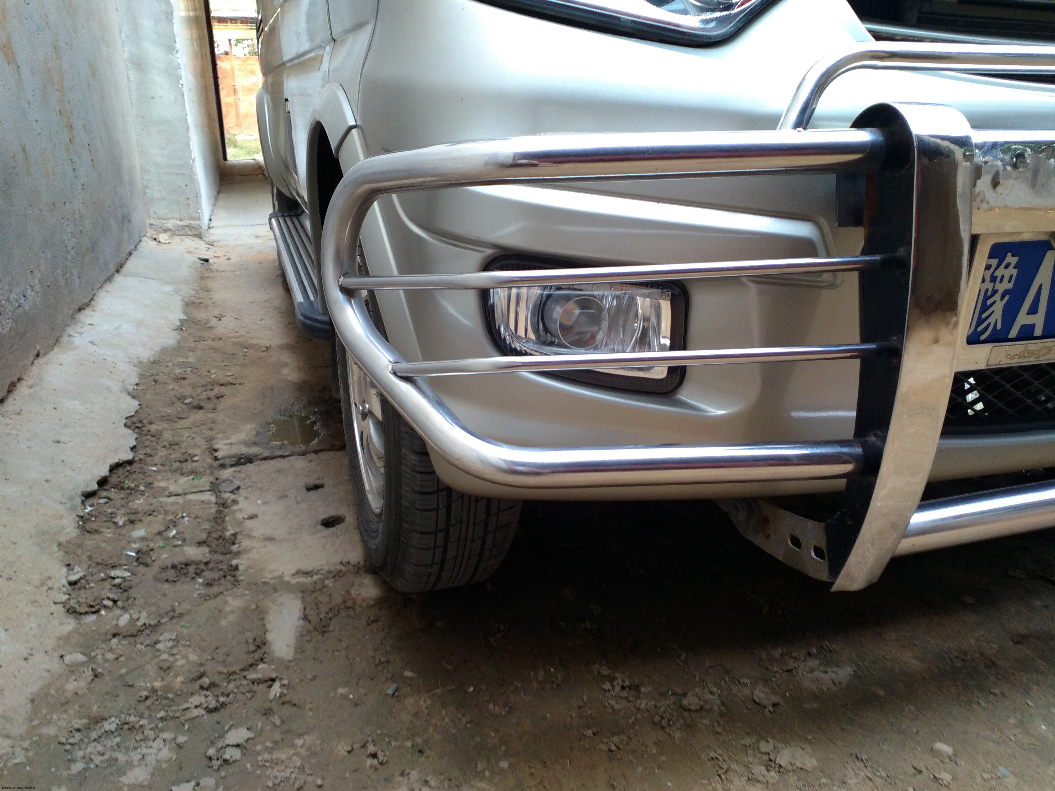

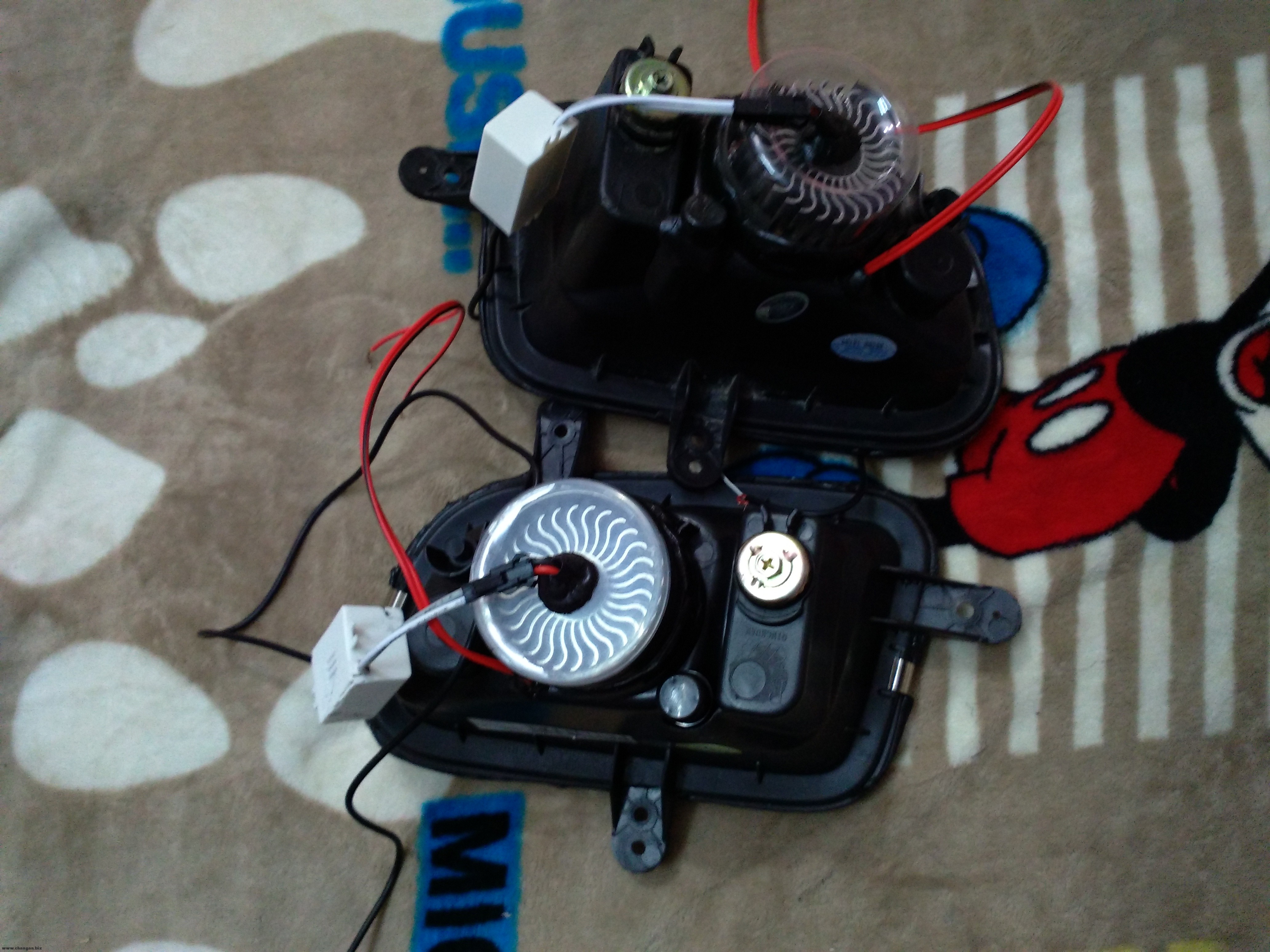

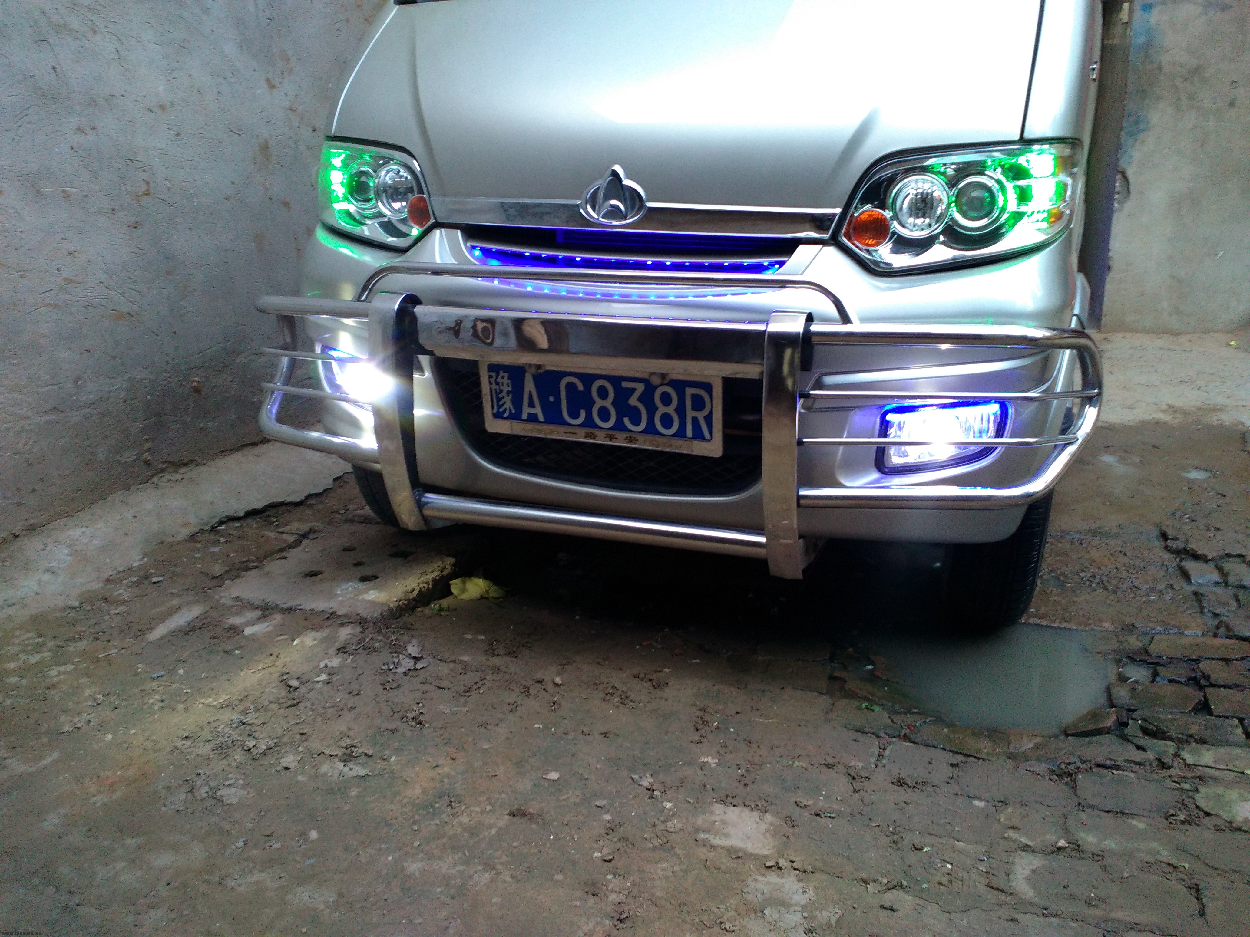

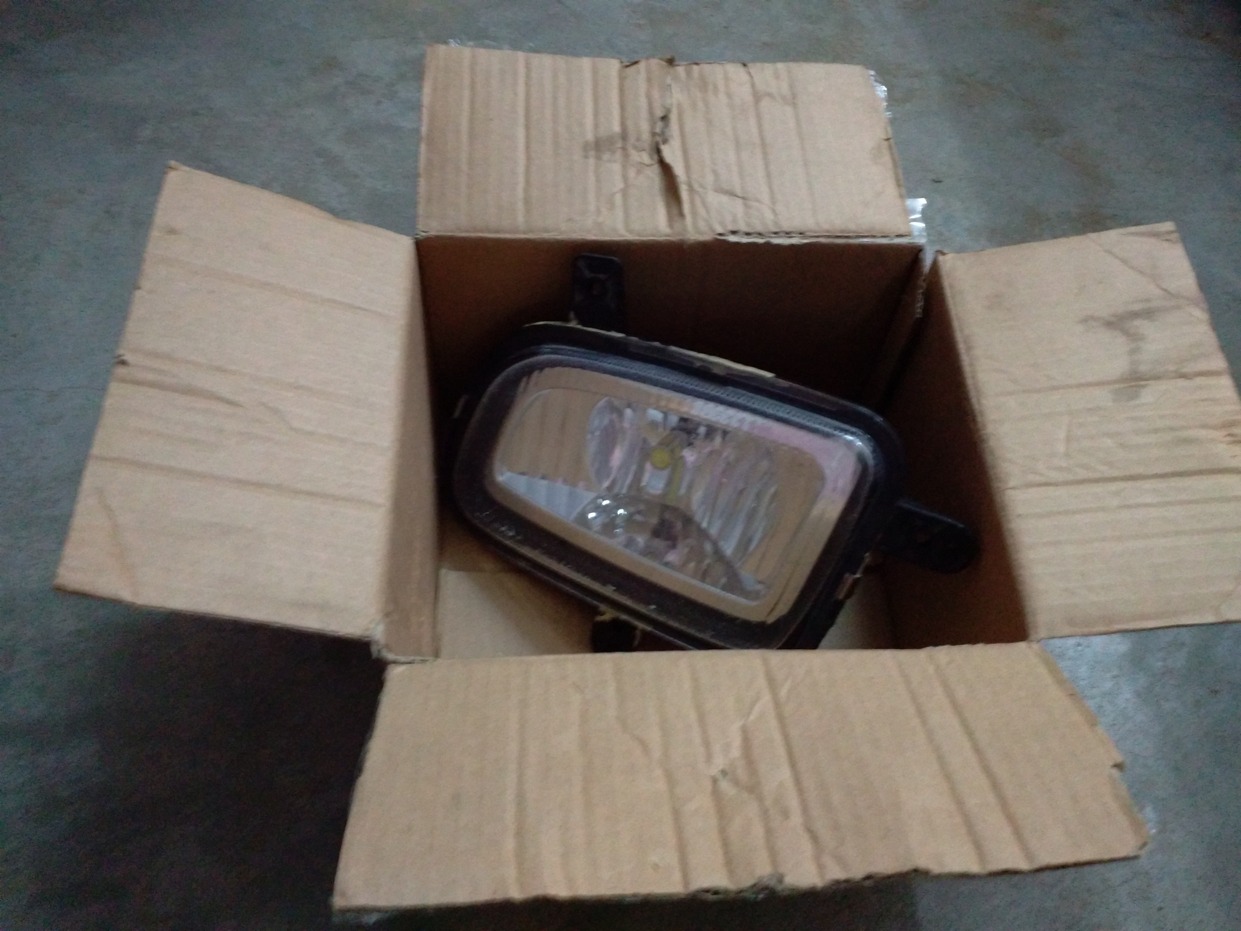

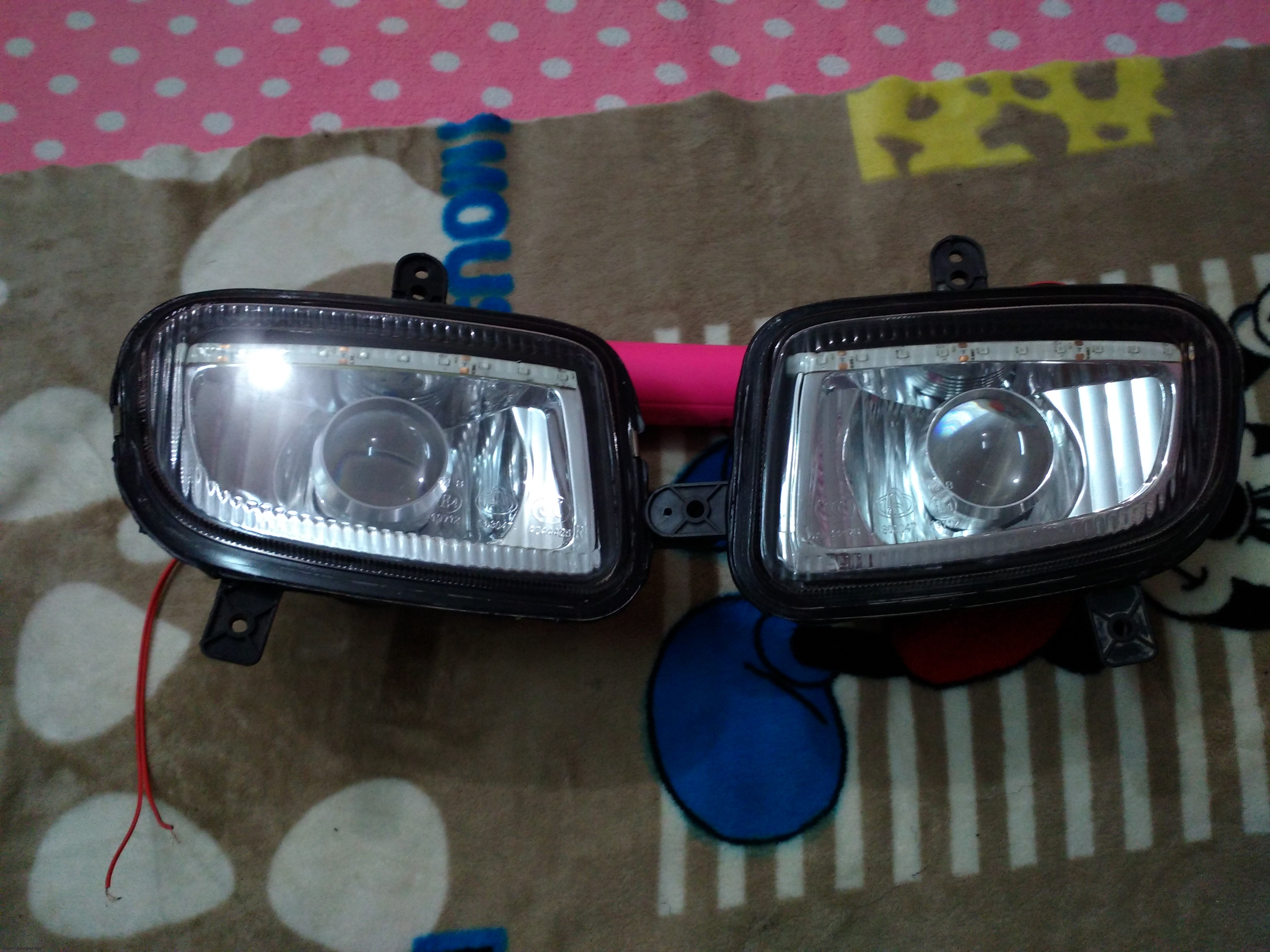

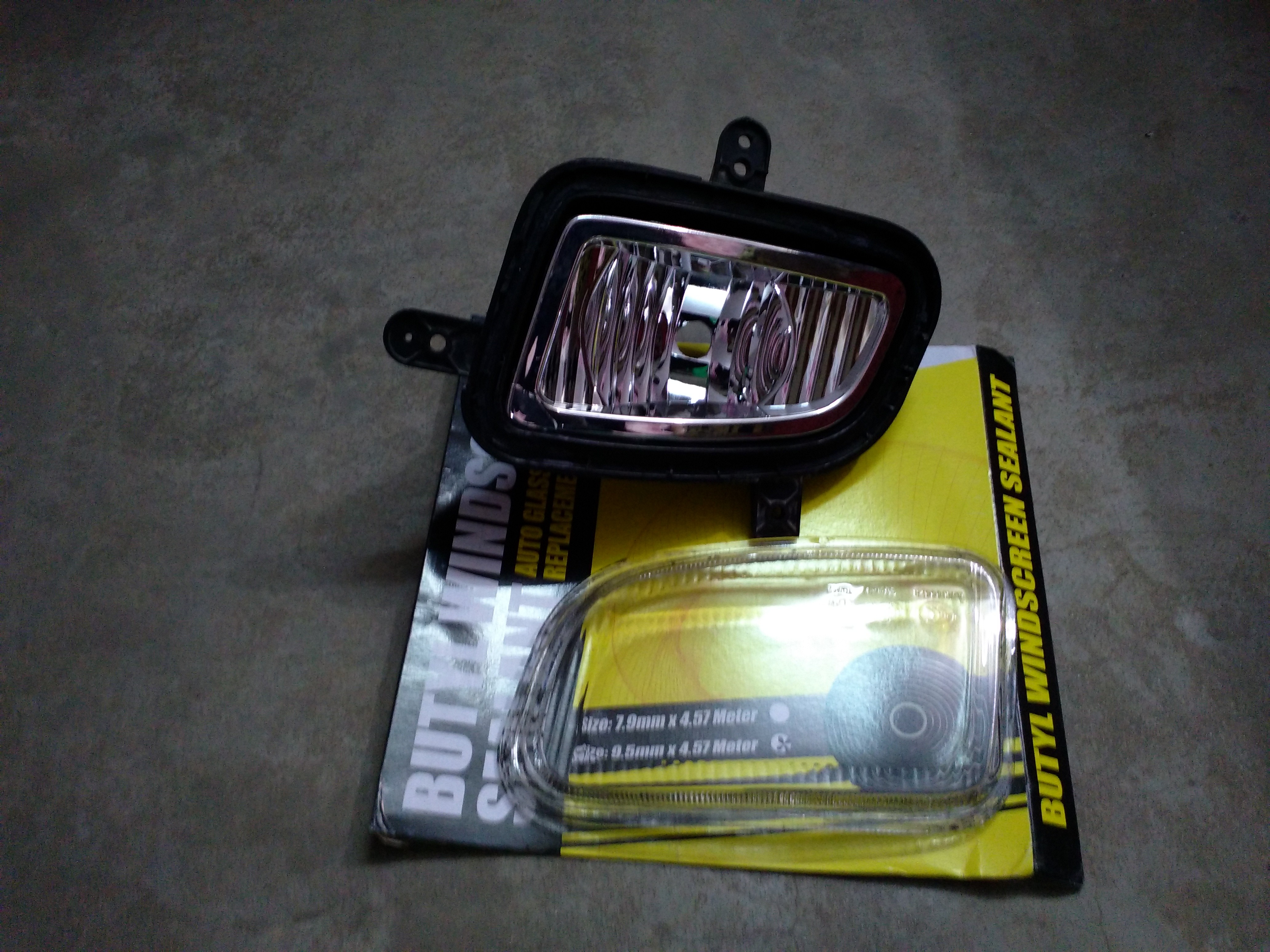

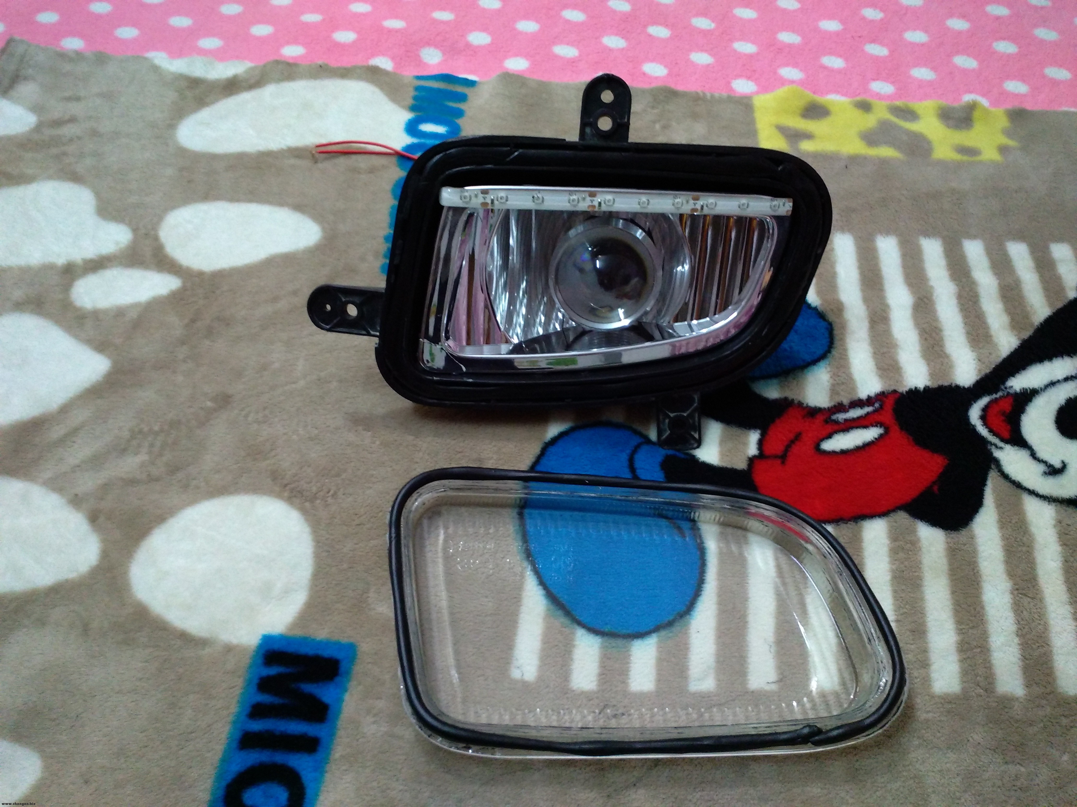

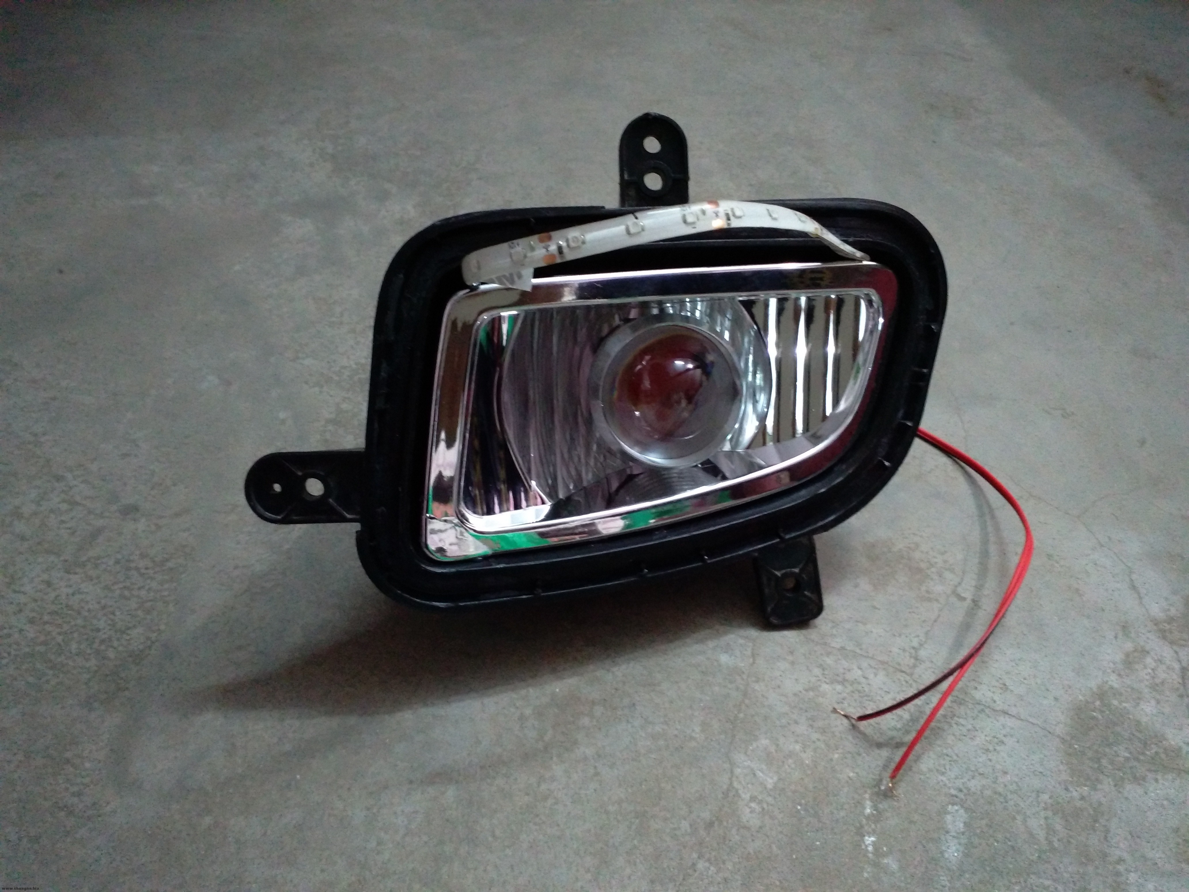

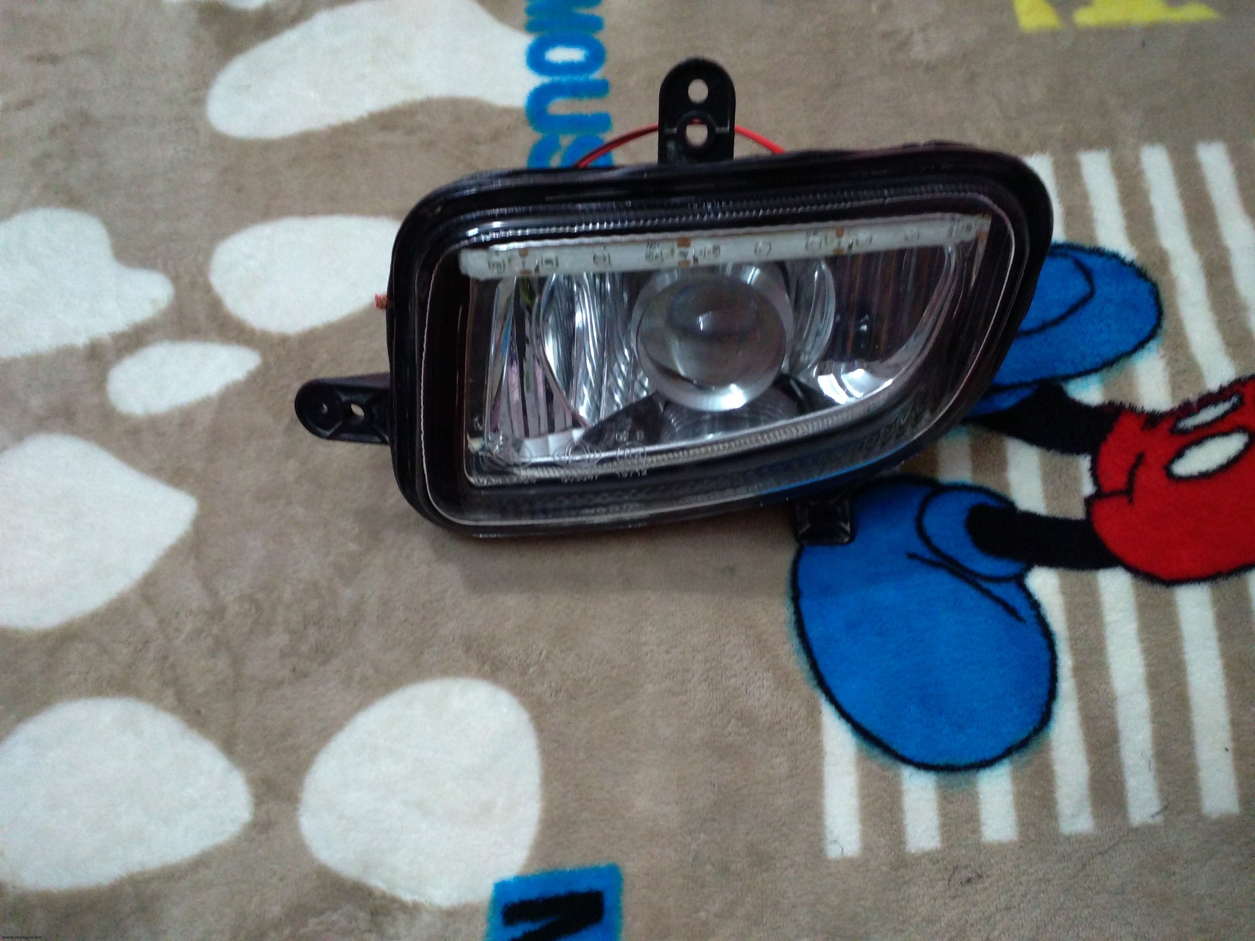

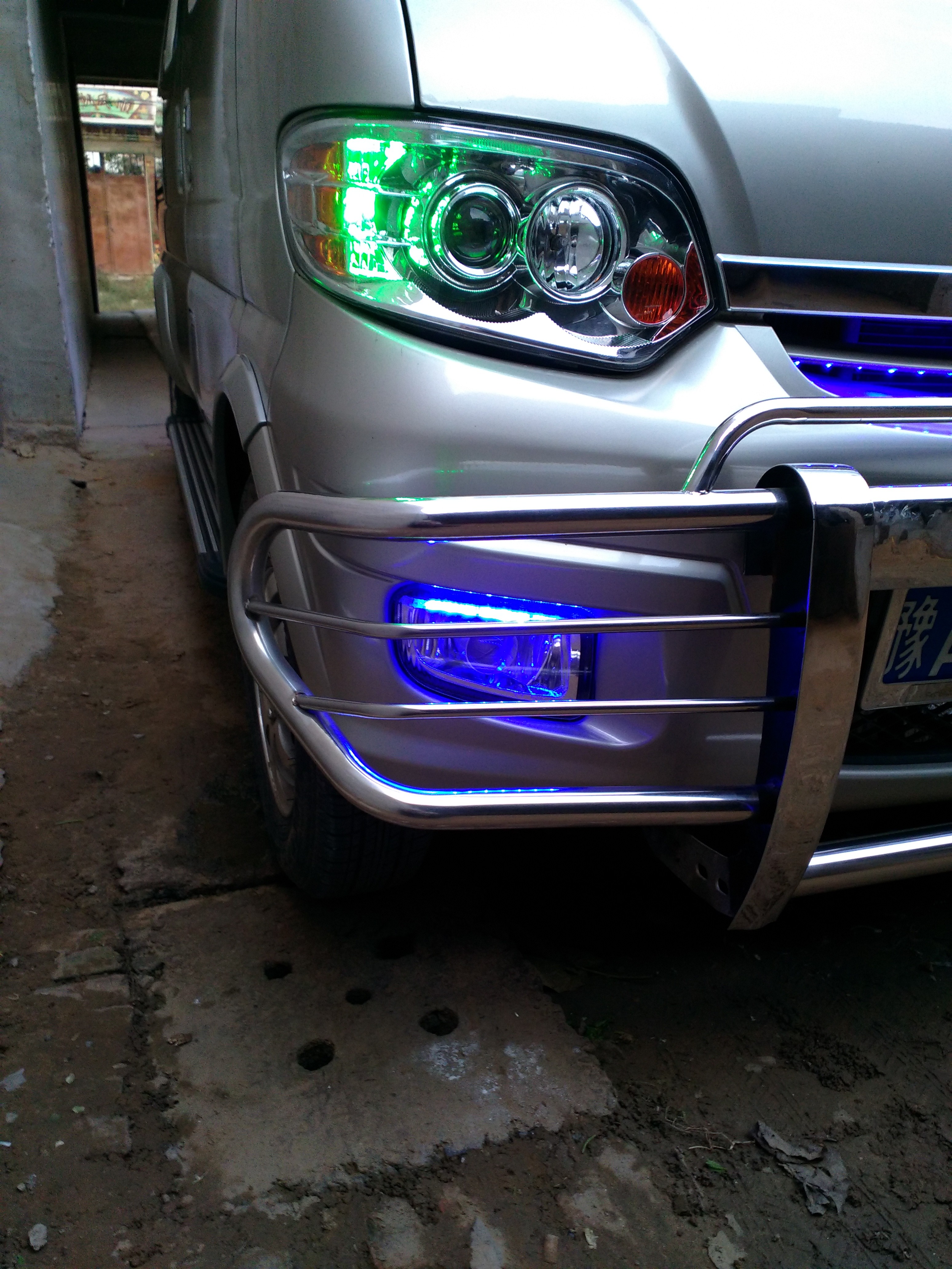

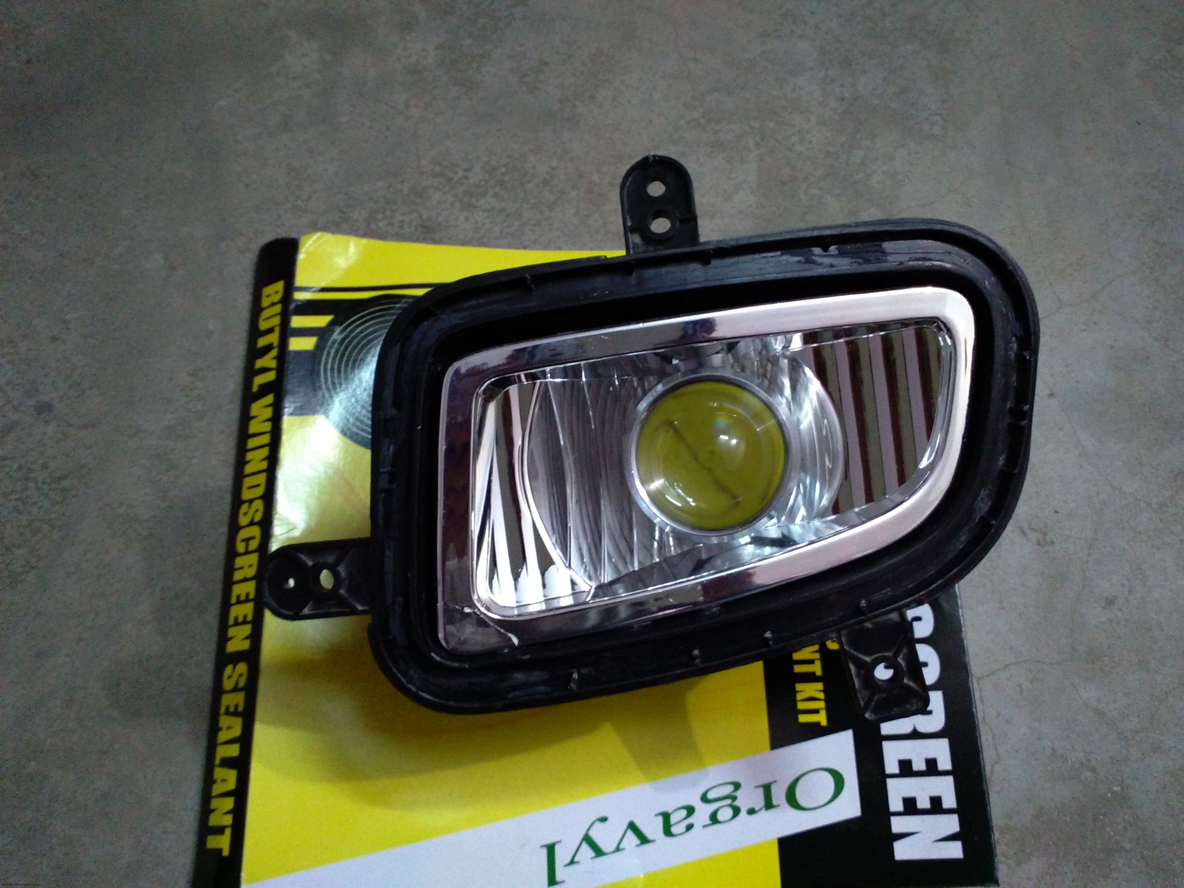

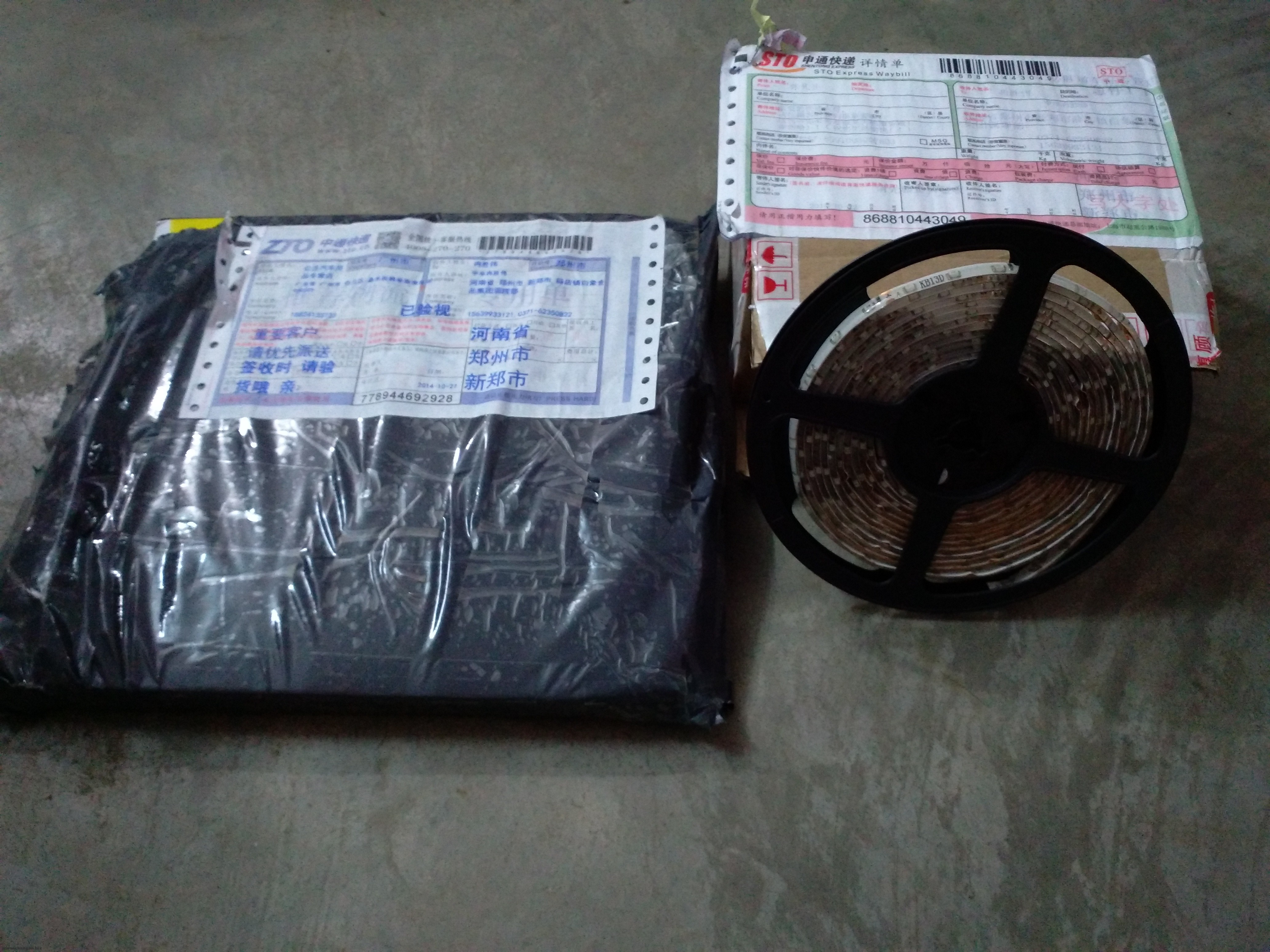

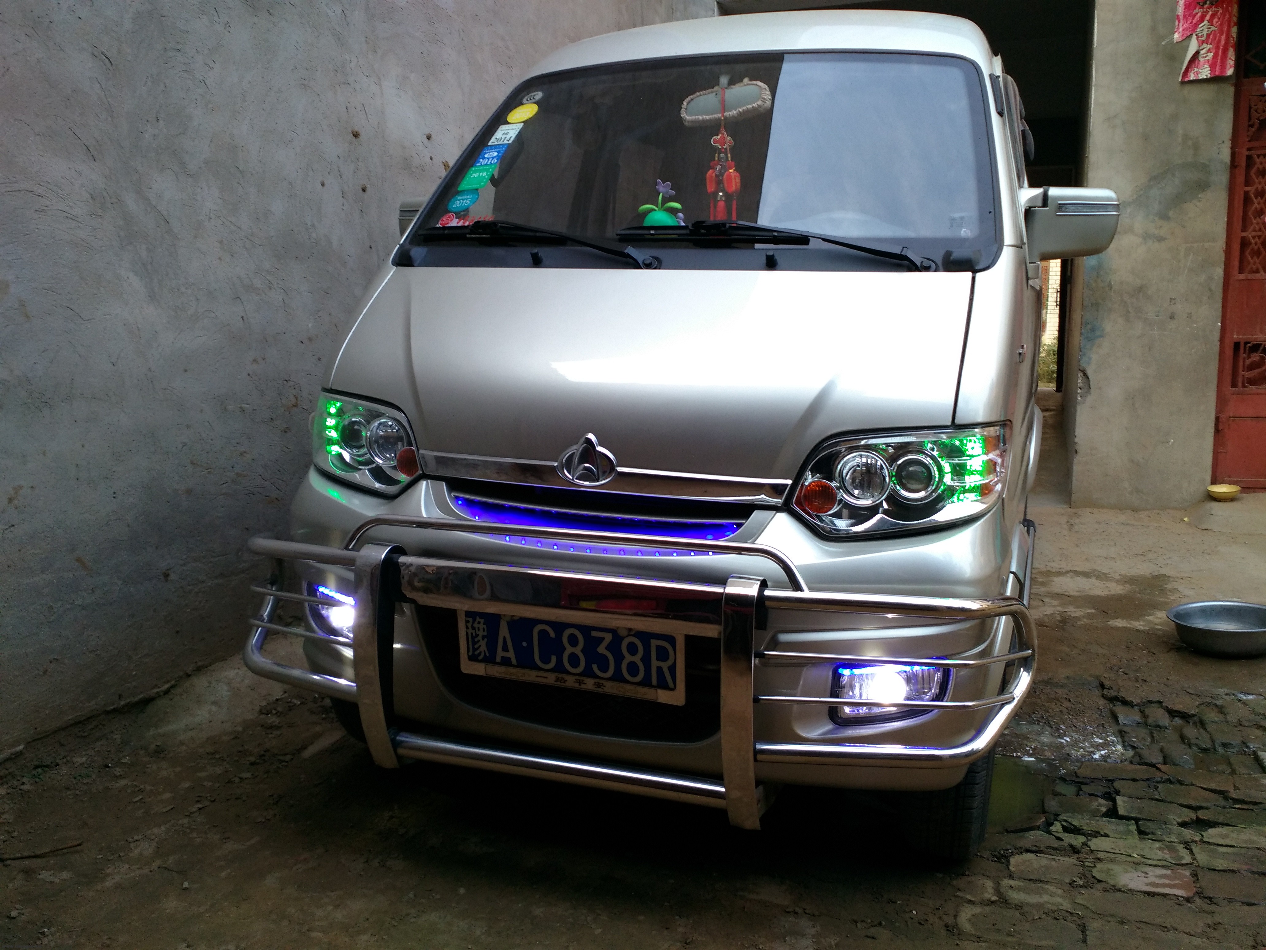

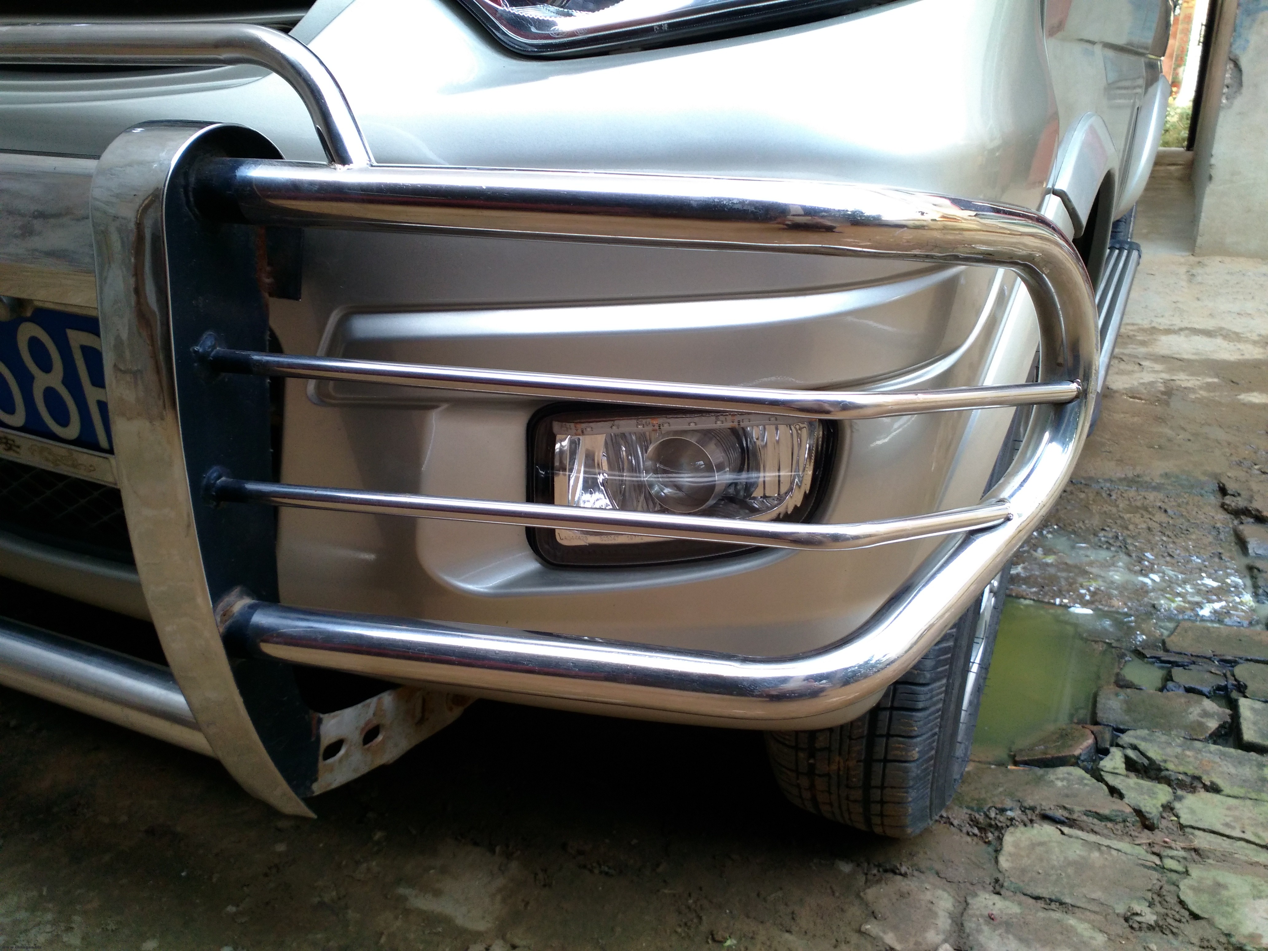

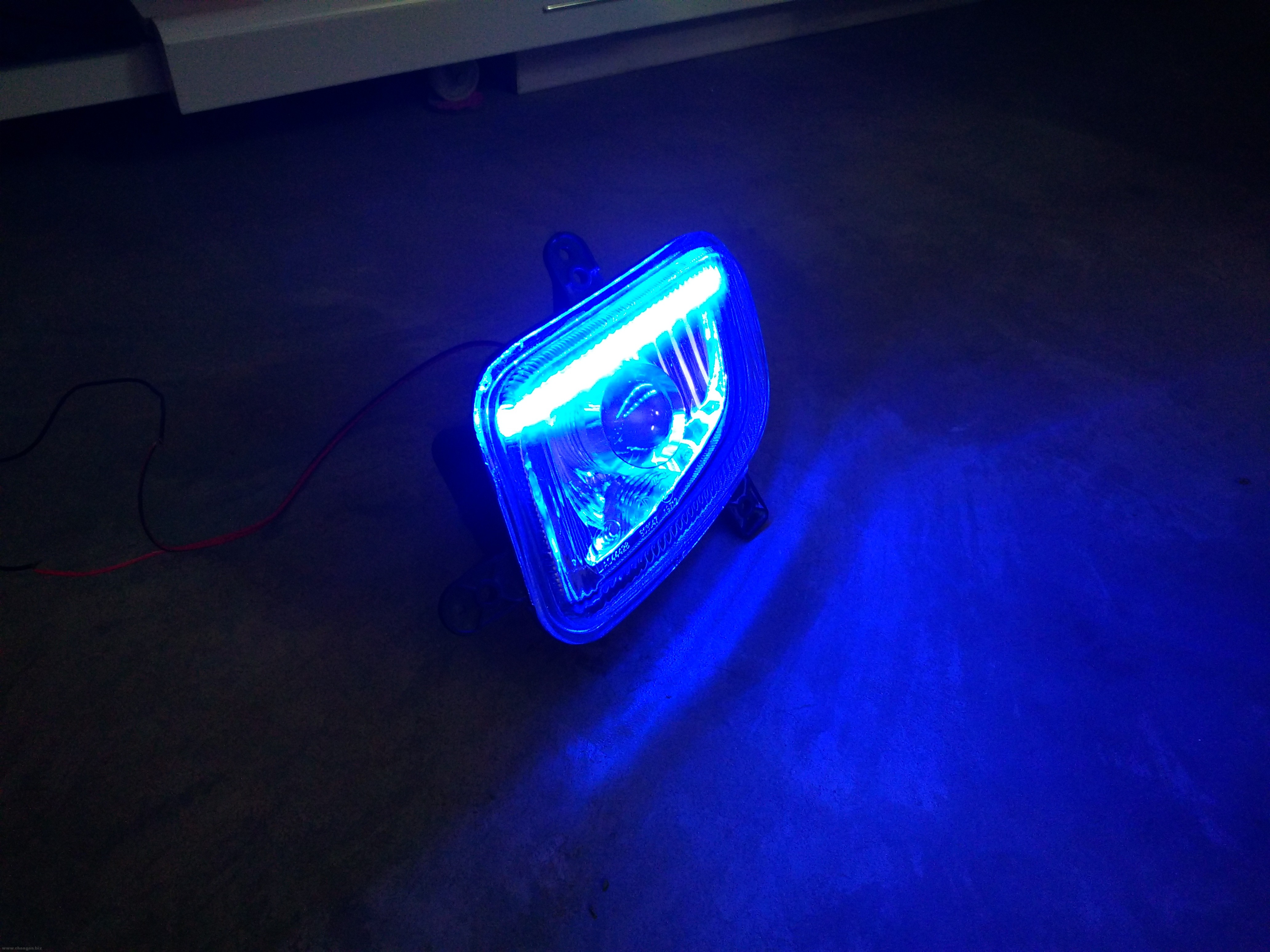

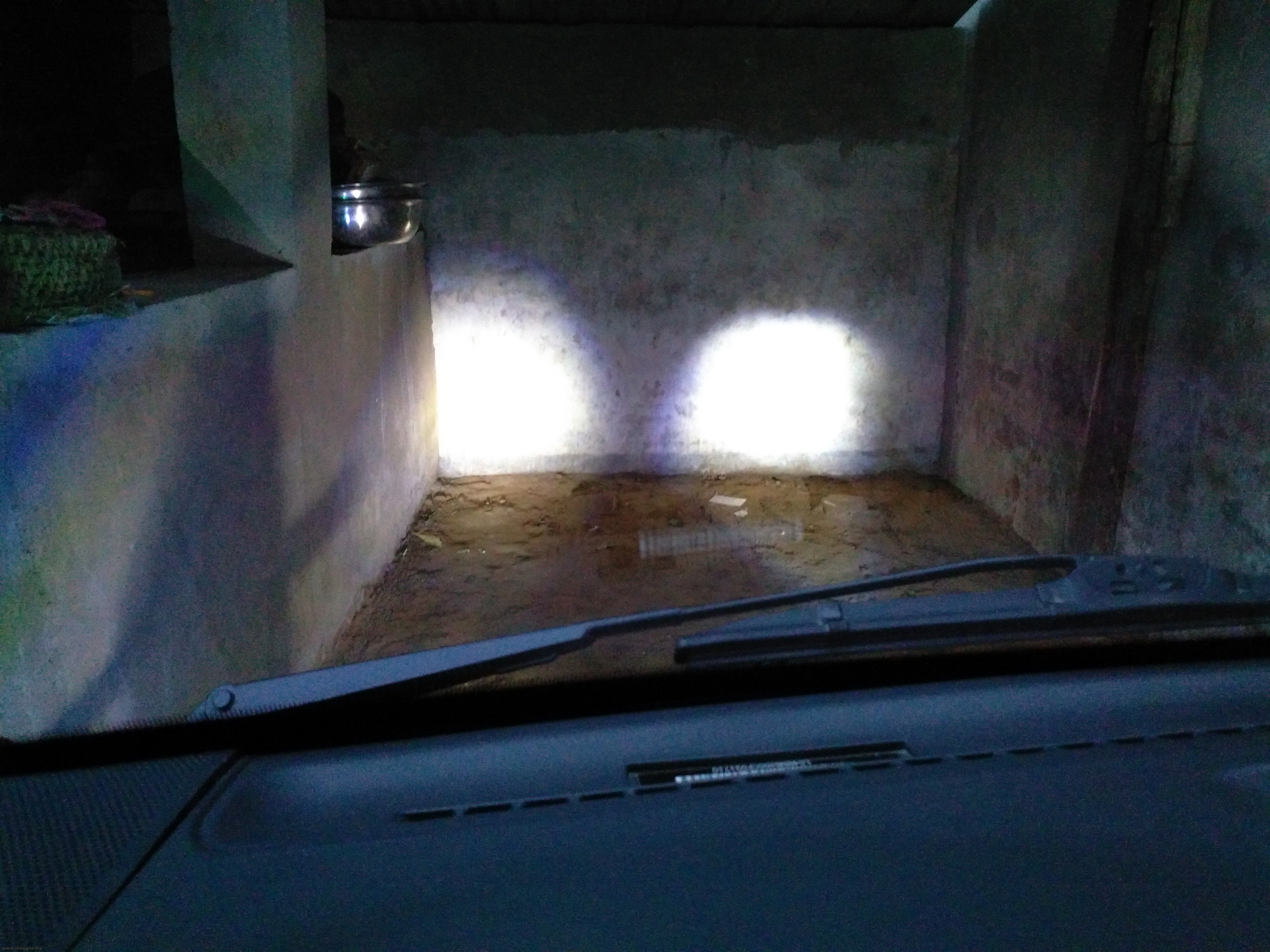

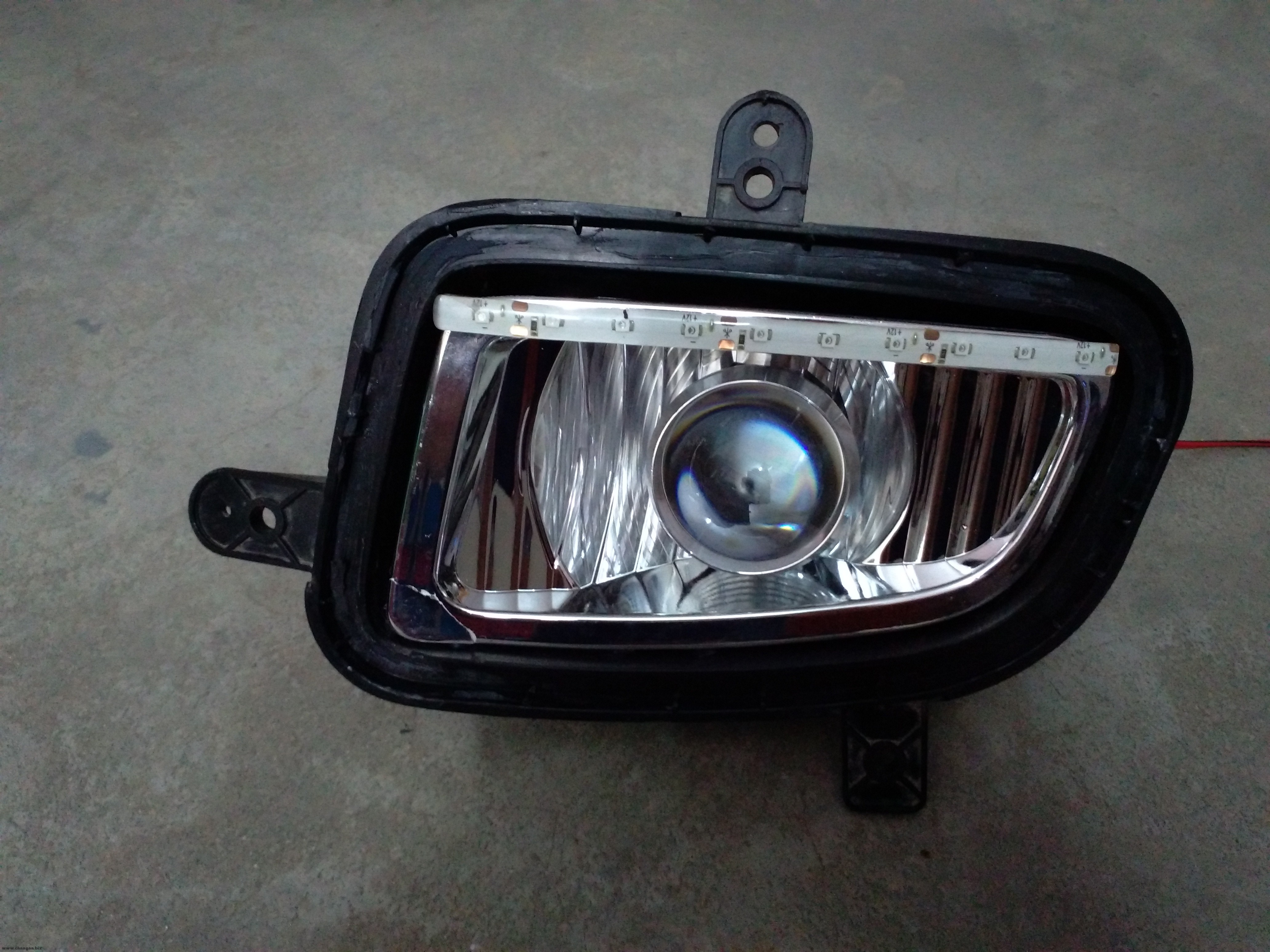

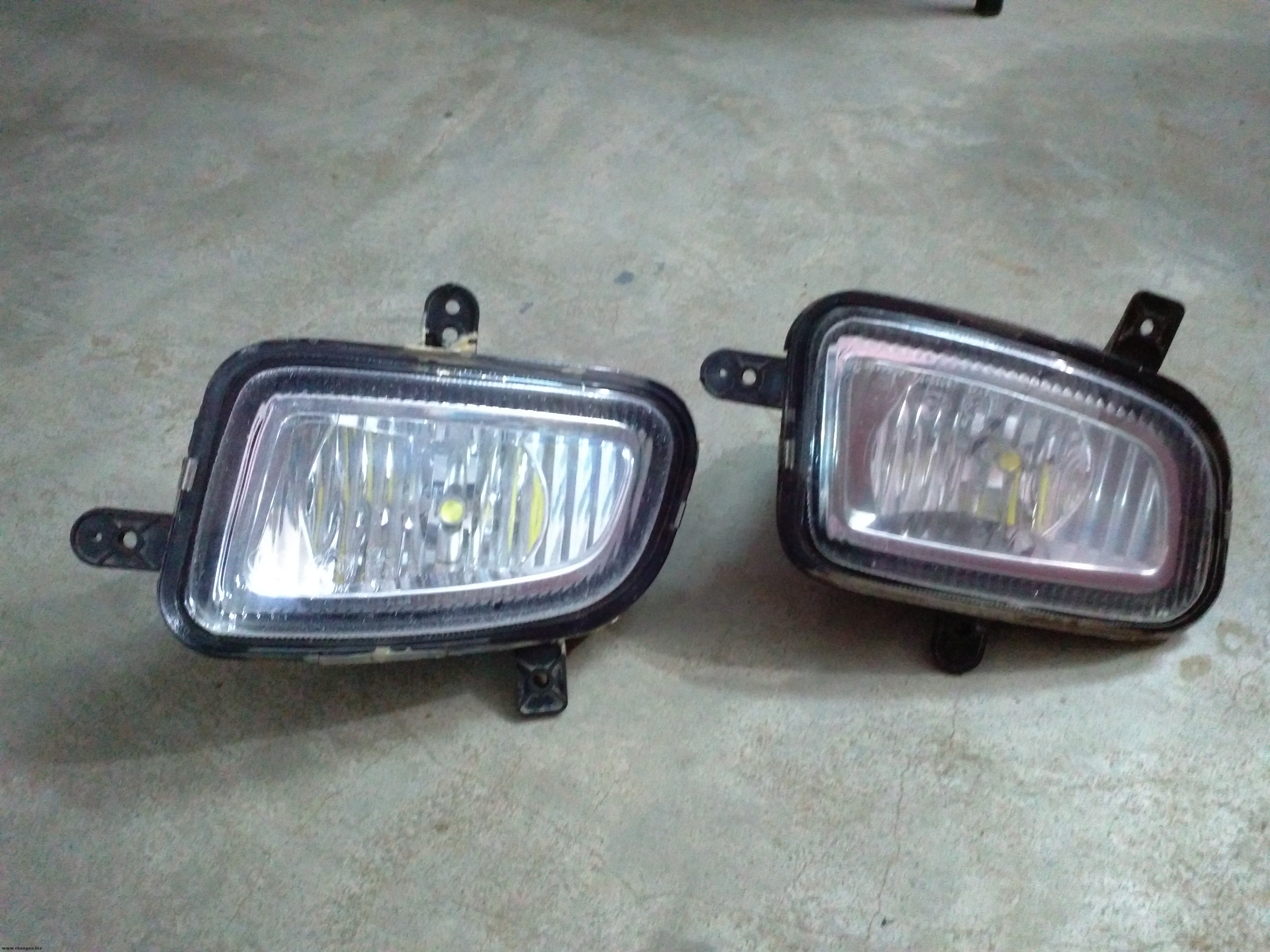

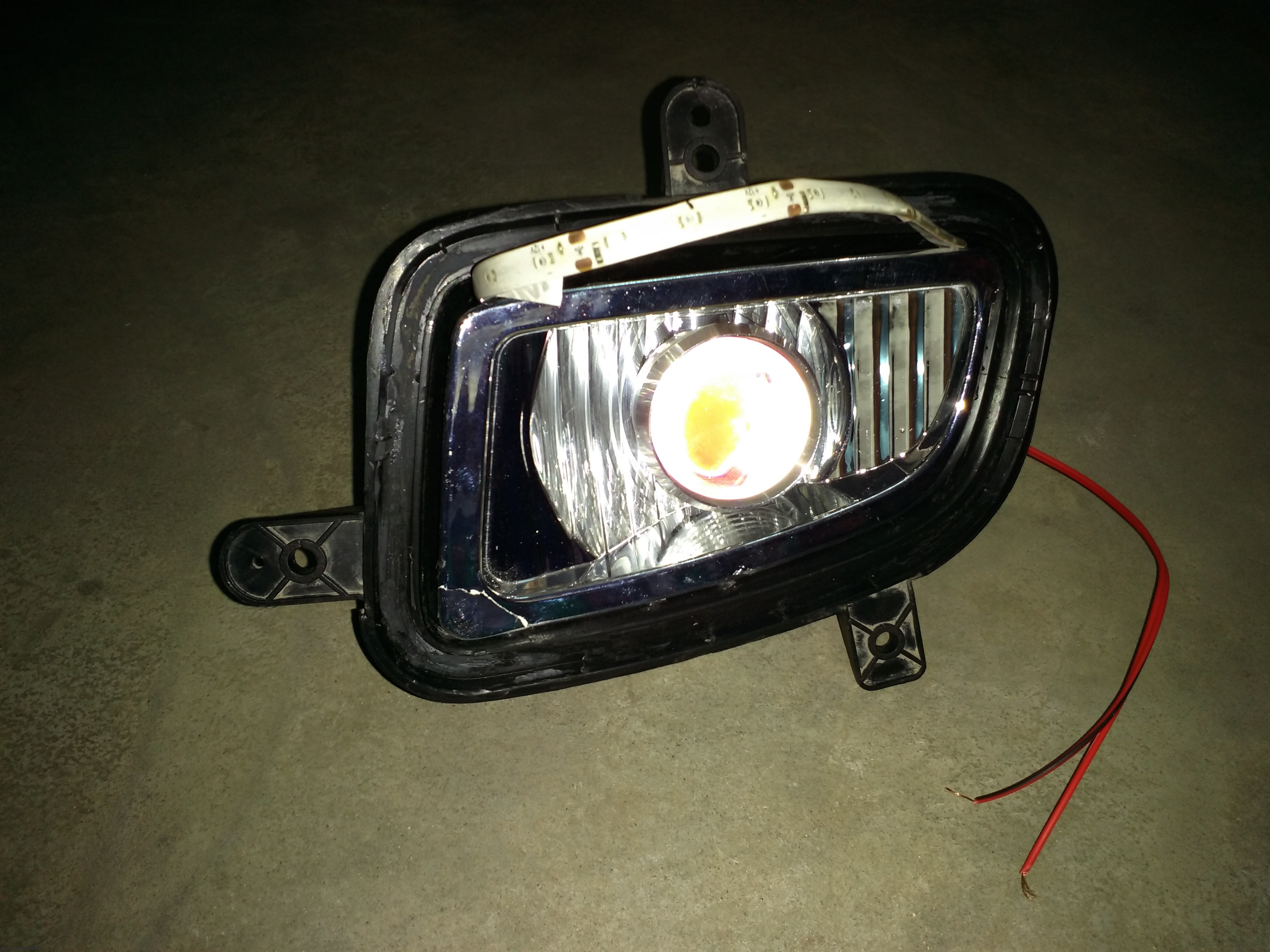

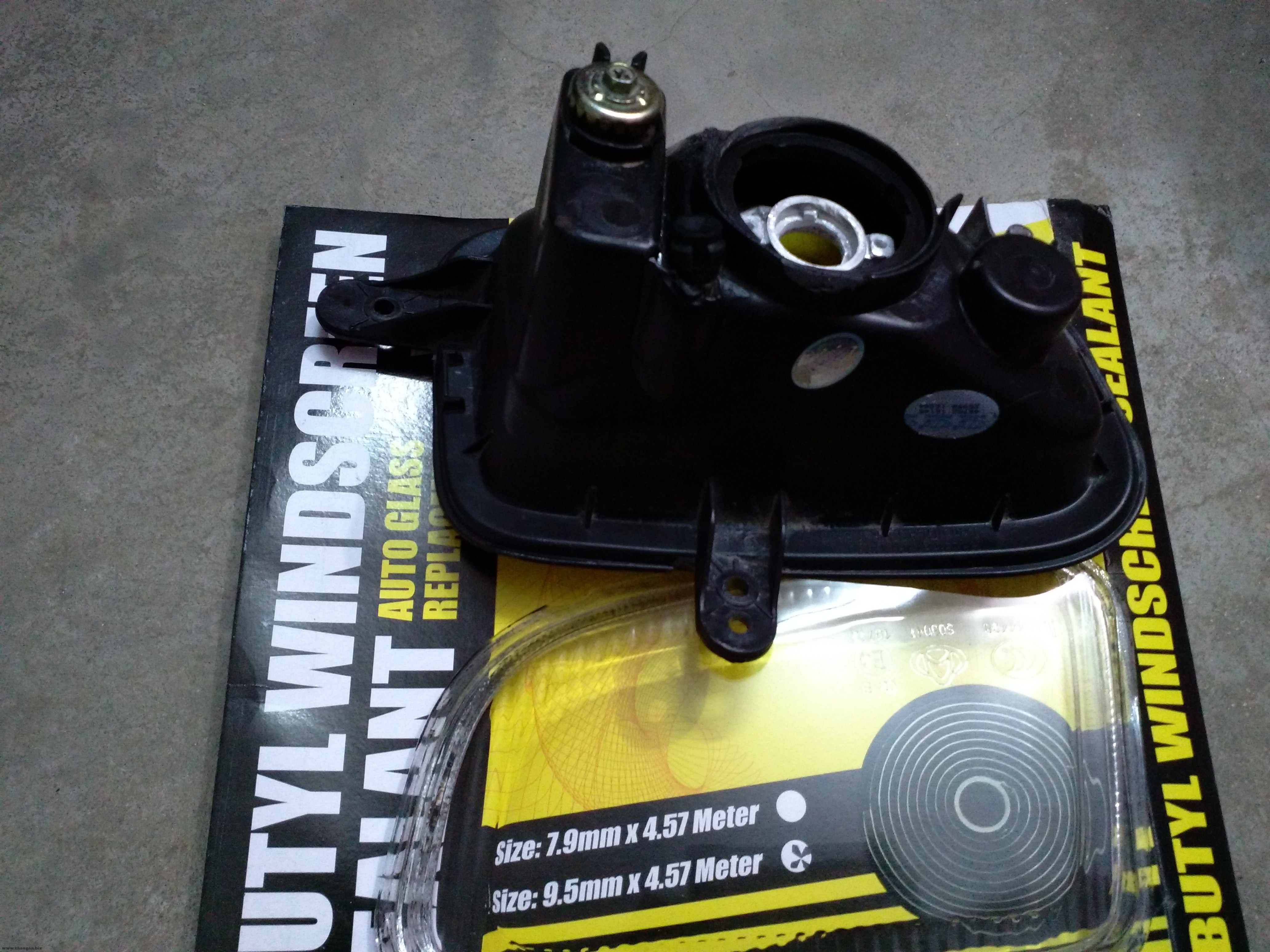

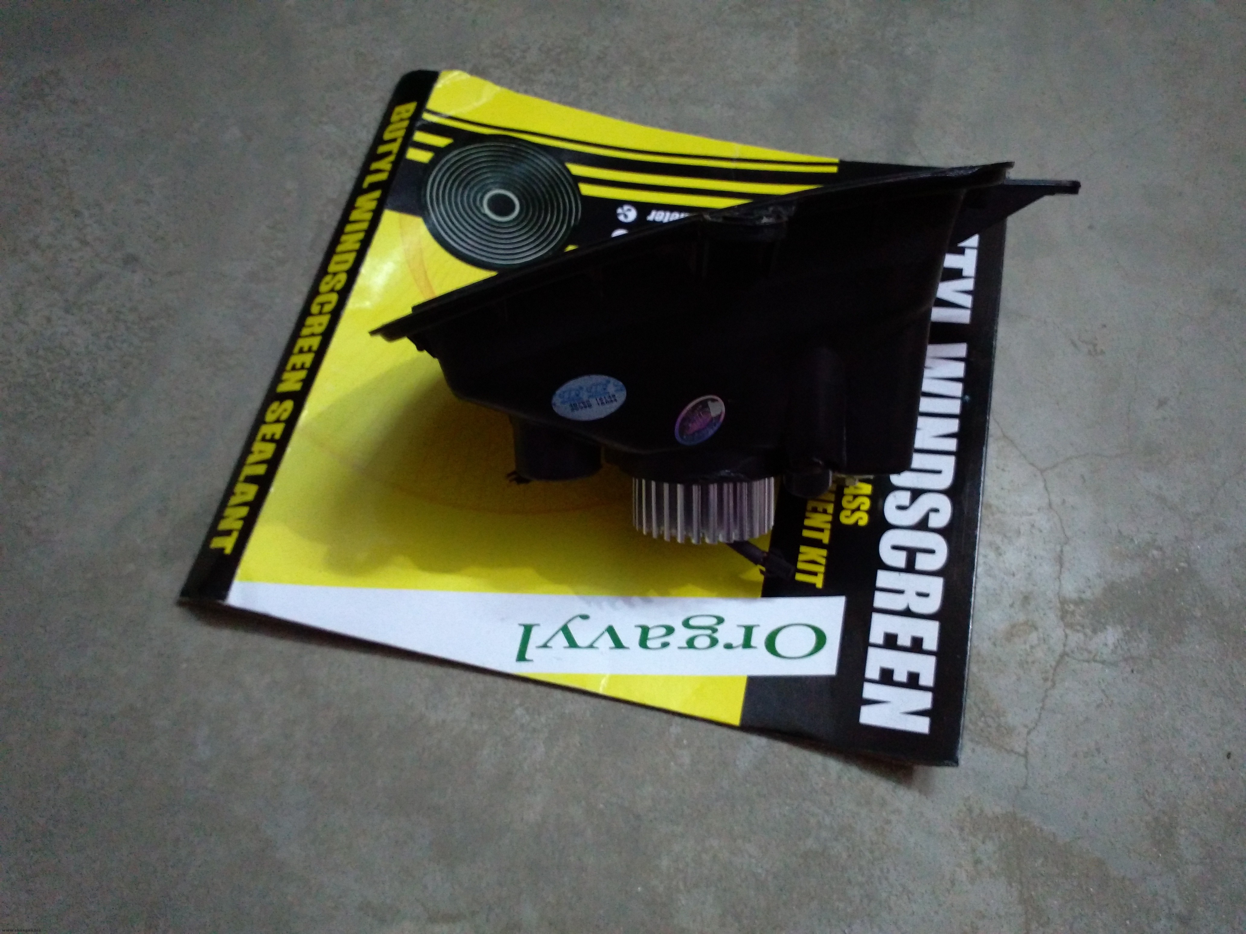

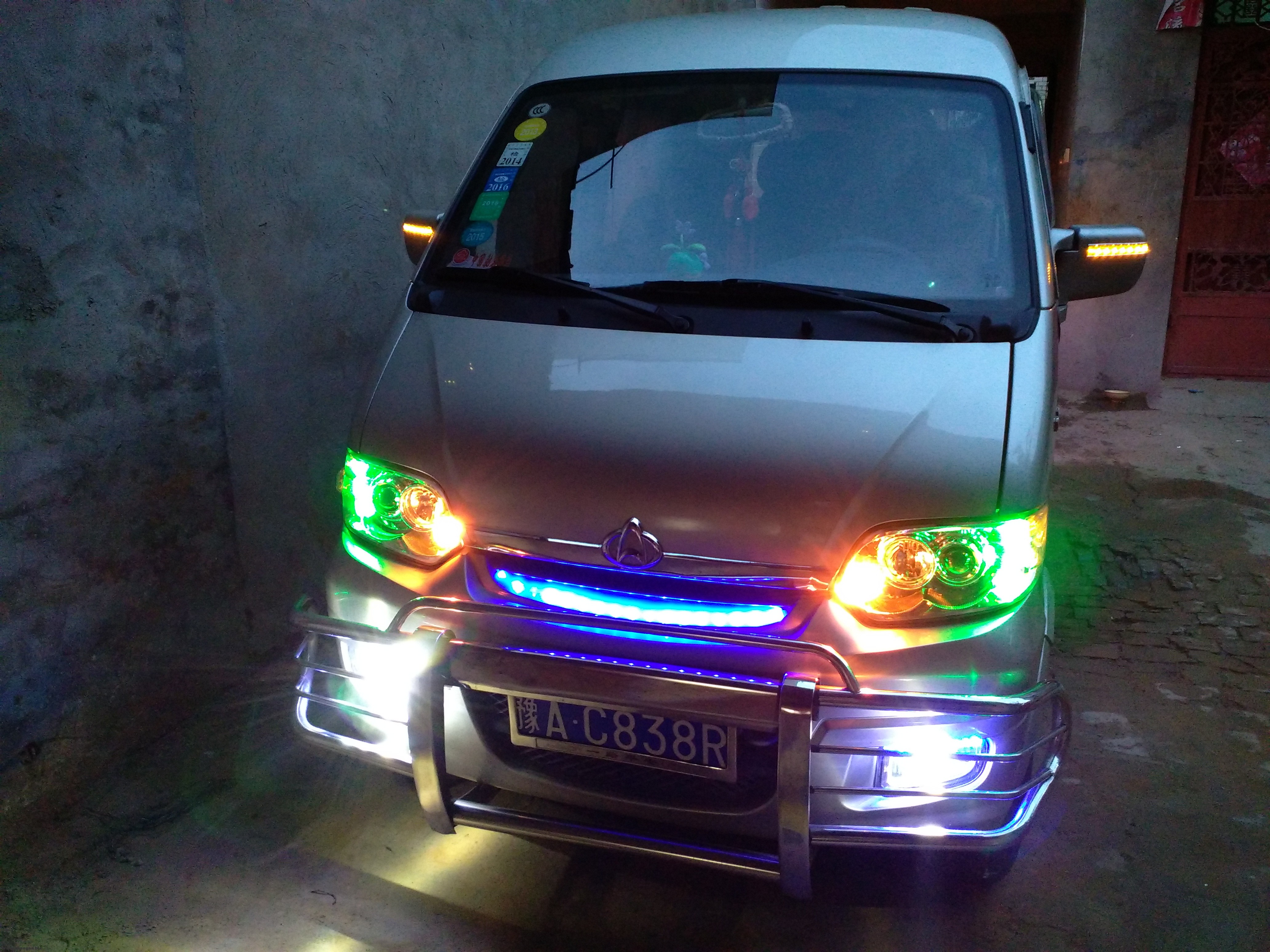

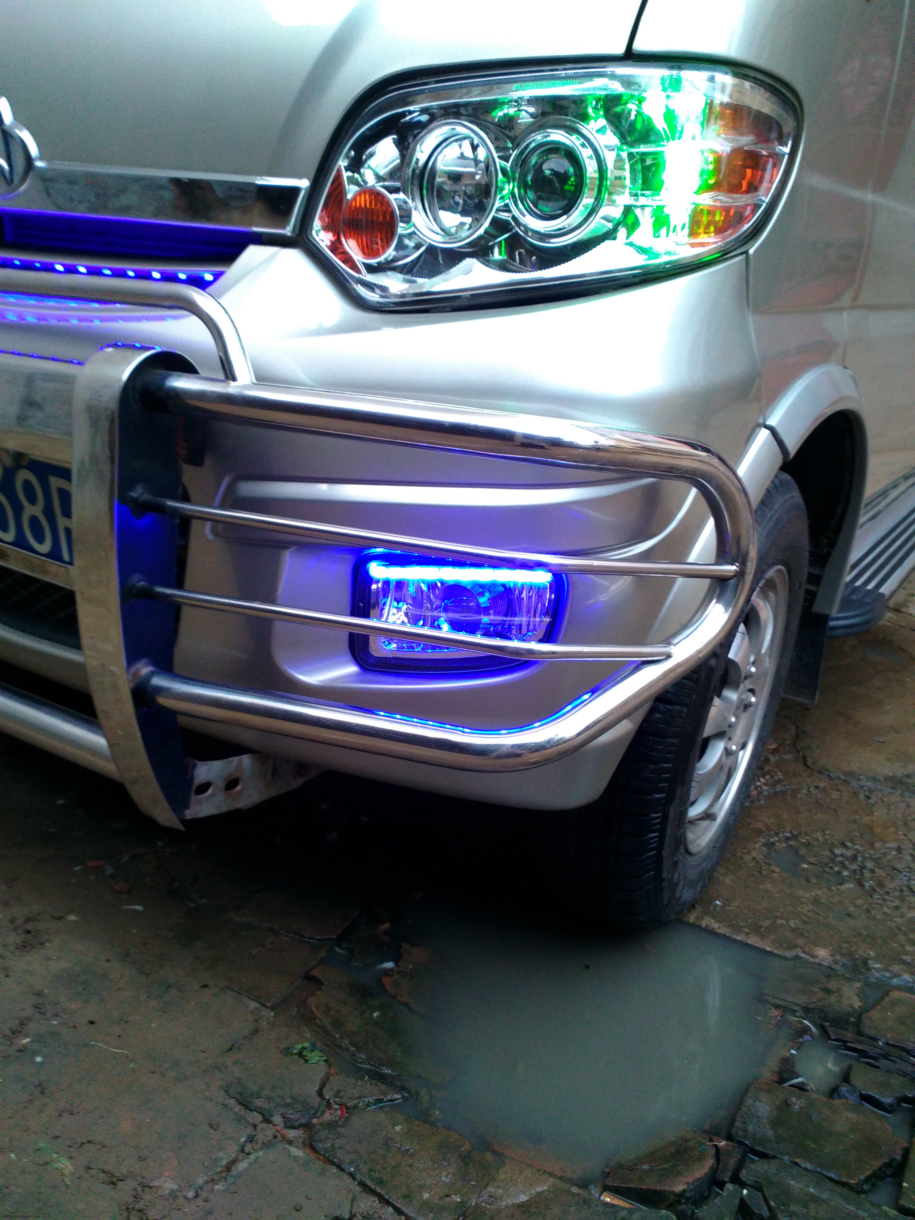

一直对小三的灯光不是太满意,这几天不是太忙,先从雾灯下手,无意在淘宝网发现一种叫U2激光炮的射灯,仔细研究了一下这个灯,感觉适合小三的雾灯改装,于是就拍了一对,然后又拍了一些改灯需要的材料。 IMG_20141030_184337.jpg IMG_20141030_184627.jpg                                                              蛇胶,LED贴片灯,U2激光炮东西全部到货                                                                                                                                       先把雾灯拆下来这是拆下来 IMG_20141030_184954.jpg                                                                                                                                                                                  把雾灯拆开 IMG_20141030_191922.jpg IMG_20141030_192355.jpg IMG_20141030_195337.jpg IMG_20141030_211122.jpg IMG_20141030_211217.jpg 这是拆开的雾灯                                                                                               安装U2激光炮 IMG_20141030_214041.jpg IMG_20141030_214104.jpg 注意装U2激光炮时,小三雾灯灯碗中心孔要扩大,要不然U2激光炮装不进去                                                                                                   加LED贴片灯 IMG_20141030_221421.jpg IMG_20141030_221355.jpg IMG_20141030_222310.jpg IMG_20141030_222445.jpg LED贴片灯漂亮吧,哈哈哈   上蛇胶密封 IMG_20141030_223036.jpg     IMG_20141030_223348.jpg    IMG_20141030_225904.jpg     IMG_20141030_223809.jpg 一个雾灯已经改装完毕,另一个雾灯一样的改装方法                                                                                                                                                                           改装好的两个雾灯 IMG_20141030_230128.jpg     IMG_20141030_230012.jpg                 先试一下灯 IMG_20141030_230616.jpg    IMG_20141030_230605.jpg IMG_20141030_230544.jpg     IMG_20141030_232818.jpg                                             接下来装车 IMG_20141106_162428.jpg        IMG_20141106_162416.jpg    IMG_20141106_170819.jpg                                                                                                                                  装车效果图,注意接线,U2激光炮接原车雾灯线,接线分正负机,不要接错,要不然不会亮,LED贴片灯接小灯,注意正负极不要接错 IMG_20141106_171346.jpg     IMG_20141106_171049.jpg IMG_20141106_162518.jpg       IMG_20141106_171010.jpg     IMG_20141106_171002.jpg     IMG_20141106_171106.jpg IMG_20141106_173627.jpg     IMG_20141106_173653.jpg 效果怎么样,好看吧 U2激光炮够亮吧 。                                                                                                                                                                                               最后小秀一下我的座套在某天猫网买的6363定制版,328元 IMG_20141106_162718.jpg IMG_20141106_162642.jpg     IMG_20141106_162627.jpg IMG_20141106_162613.jpg     IMG_20141106_162733.jpg 装车效果真的不错,比原来在某淘宝买的一百多的座套强的太多,真是一分价钱一分货呀。                                                                                             此贴到这里就结束了,欢迎各位车位知道交流

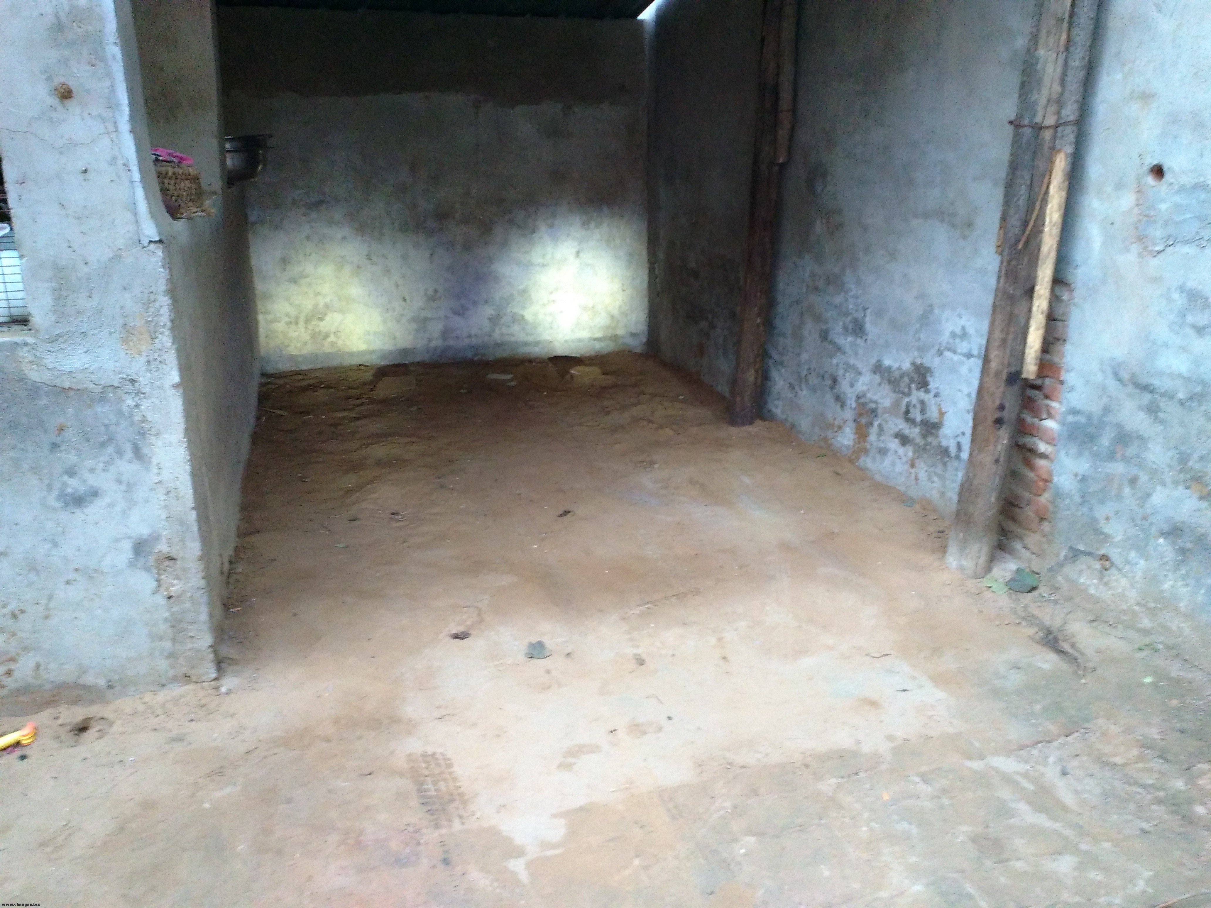

发表于 2014-11-6 21:21:42 | 显示全部楼层
出来的效果有点奇葩··
效果还是不错,做辅助灯使用  详情 回复 发表于 2014-11-7 16:33

发表于 2014-11-7 08:35:40 | 显示全部楼层
像两个手电筒
这个灯是聚光型,能射很远,如果感觉聚光效果不好,可以改散光型,照射面积大一点但没有那么远  详情 回复 发表于 2014-11-7 16:36

发表于 2014-11-7 10:56:13 | 显示全部楼层
雾灯设计的效果就是散光,你这一改就失去雾灯的功能了。
这个灯做辅助灯使用个人感觉比原来散光的雾灯效果要好  详情 回复 发表于 2014-11-7 16:41
