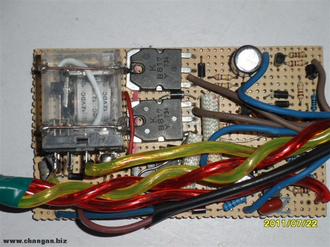

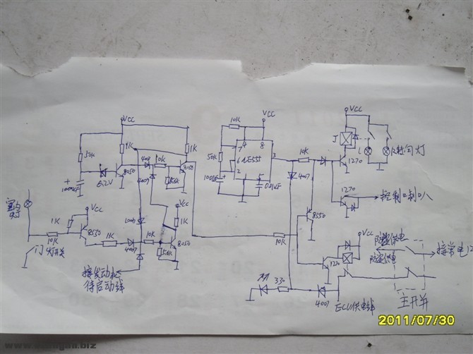

原理也不难,利用车的门开关和发动机待启动电压,只要一路触发,通过前级分立的RS触发器触发后断行车电脑供电,让汽车启不动,只有重启恢复初始状态,    在利用后级的NE555振荡产生间歇1秒的方波,推动双闪灯和原车喇叭报警,指示灯状态,闪在工作报警待触发状态,发动机待启动时常亮,可以起发动机,反之不能启动发动机

给我自己牛牛做的防盗器,当然是防偷盗呀  利用车的门开关和发动机待启动电压,只要一路触发,通过前级分立的RS触发器触发后断行车电脑供电,让汽车启不动,只有重启恢复初始状态,    在利用后级的NE555振荡产生间歇1秒的方波,推动双闪灯和原车喇叭报警,指示灯状态,闪在工作报警待触发状态,发动机待启动时常亮,可以起发动机,反之不能启动发动机
