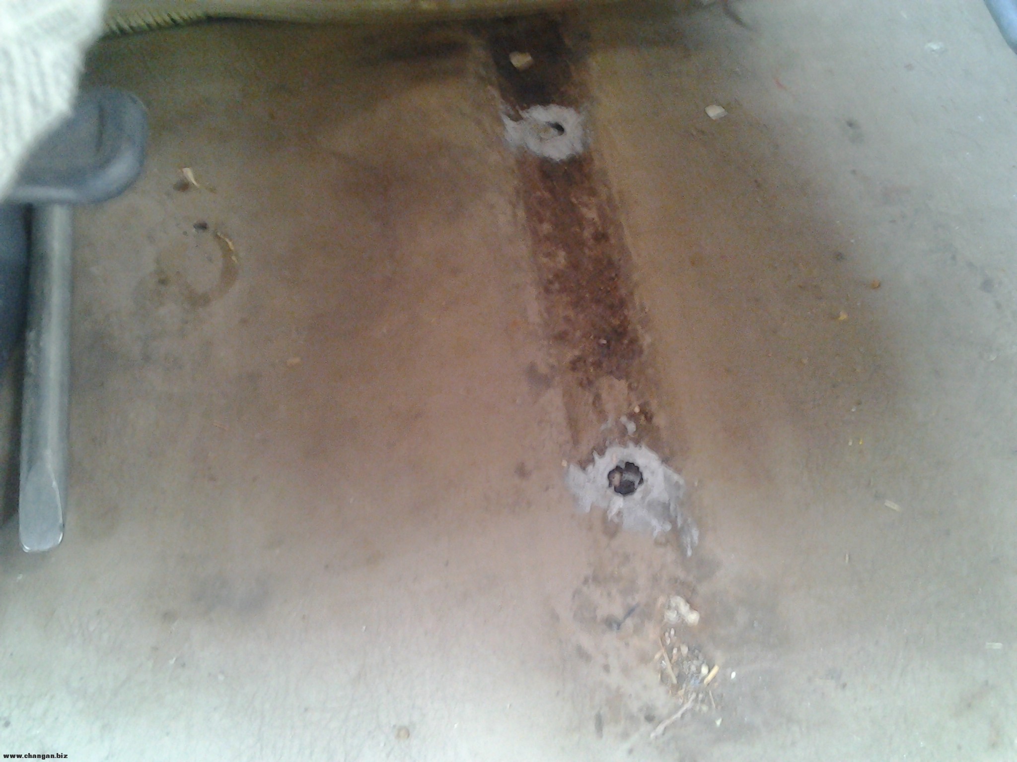

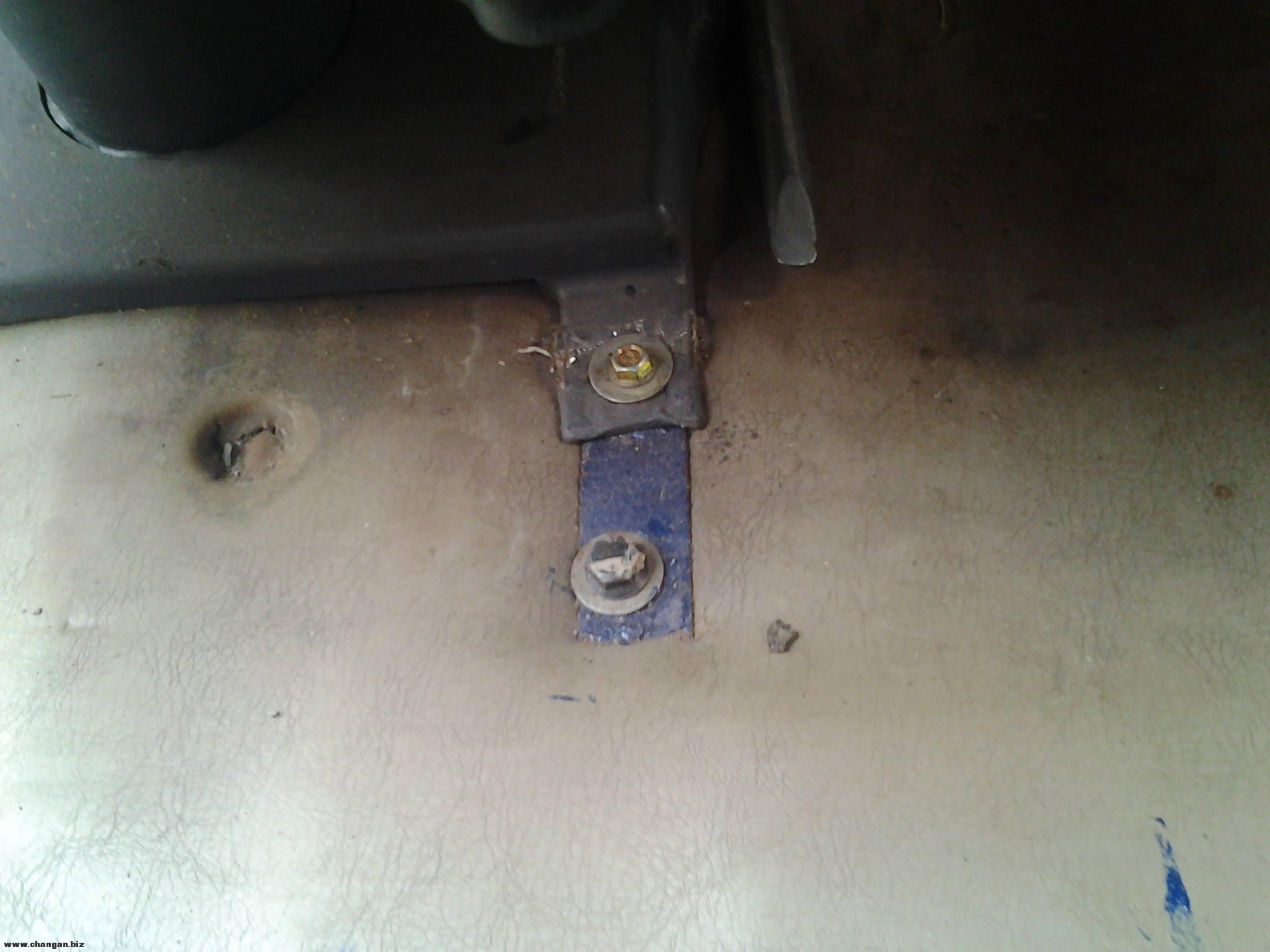

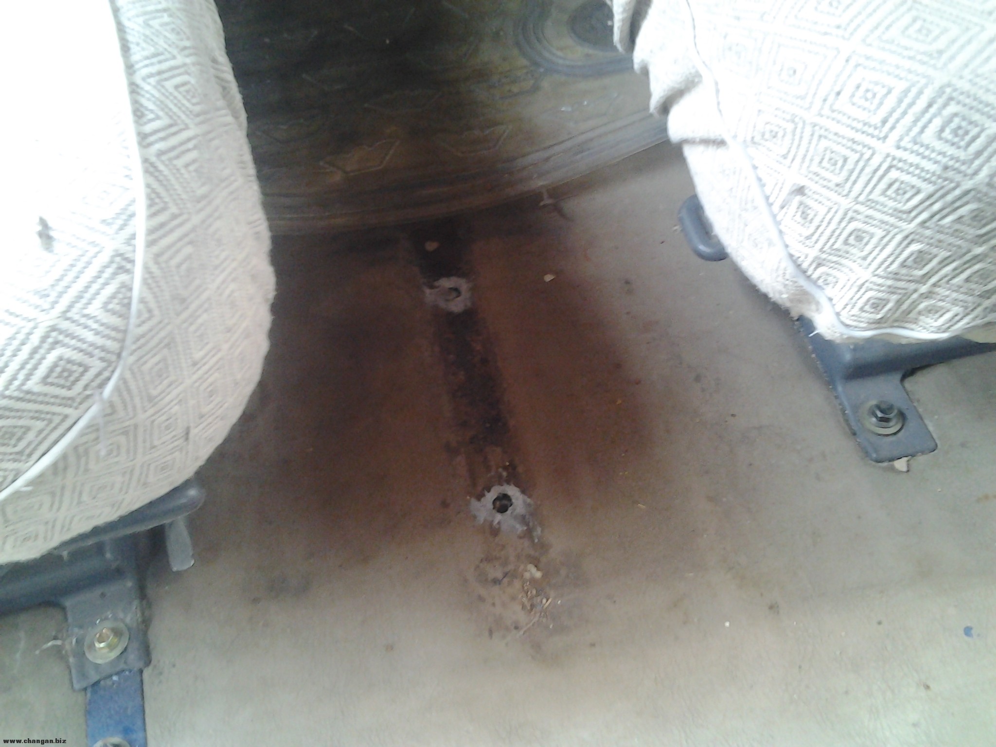

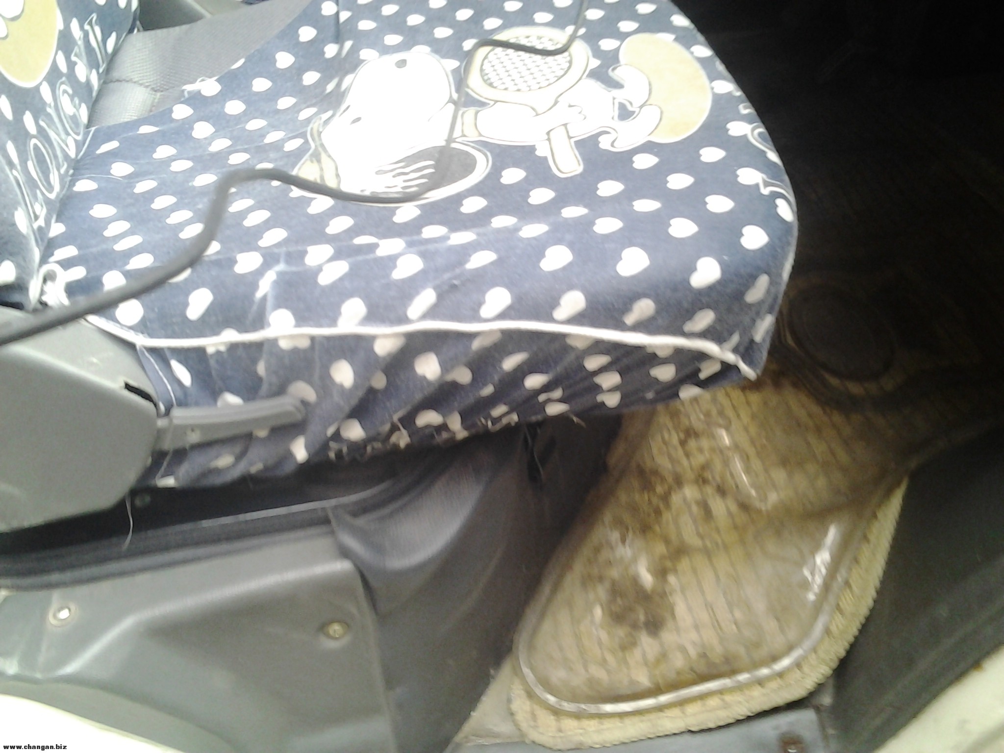

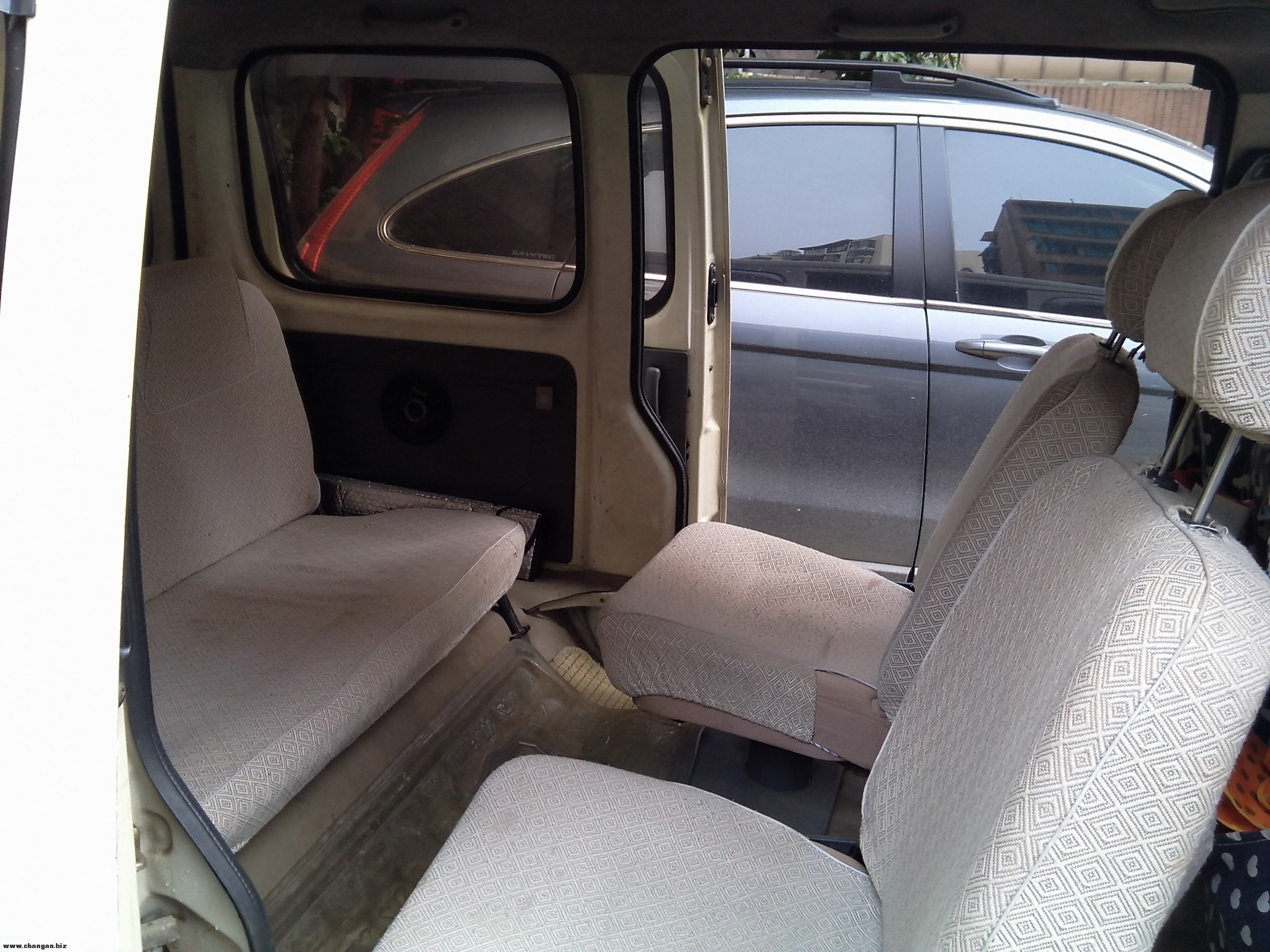

6350c中排座椅,原车2003年的,中排2+1完全固定不能折叠移动,萌生更换念头。主要实现以下功能:1、第一二排正负驾驶座与各自二排拼床,注意4个座椅需要分别先前和向后移动座椅约10厘米,去掉第一排头枕。2、第二排180度旋转,与第三排对坐
3、费用约900元,新购五菱中排独立座椅两个700元,安装打孔焊接200元,共900元。

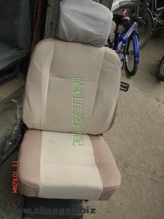

淘宝买五菱中排座椅2个,(五菱扬光原厂中排座椅,分体可旋转)http://tradearchive.taobao.com/trade/detail/tradeSnap.htm?spm=a1z09.2.9.7.7VSppS&tradeID=100718084036376

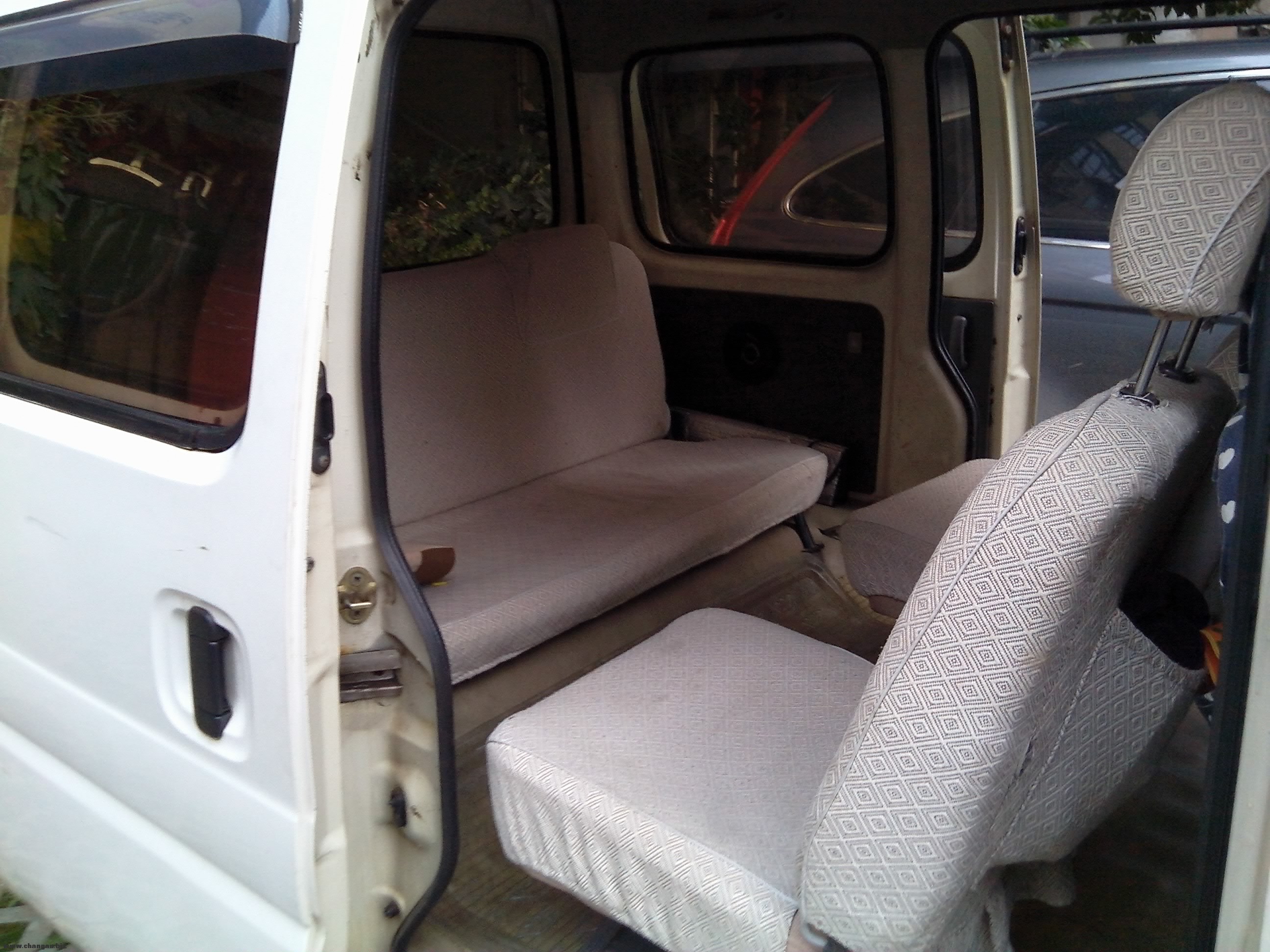

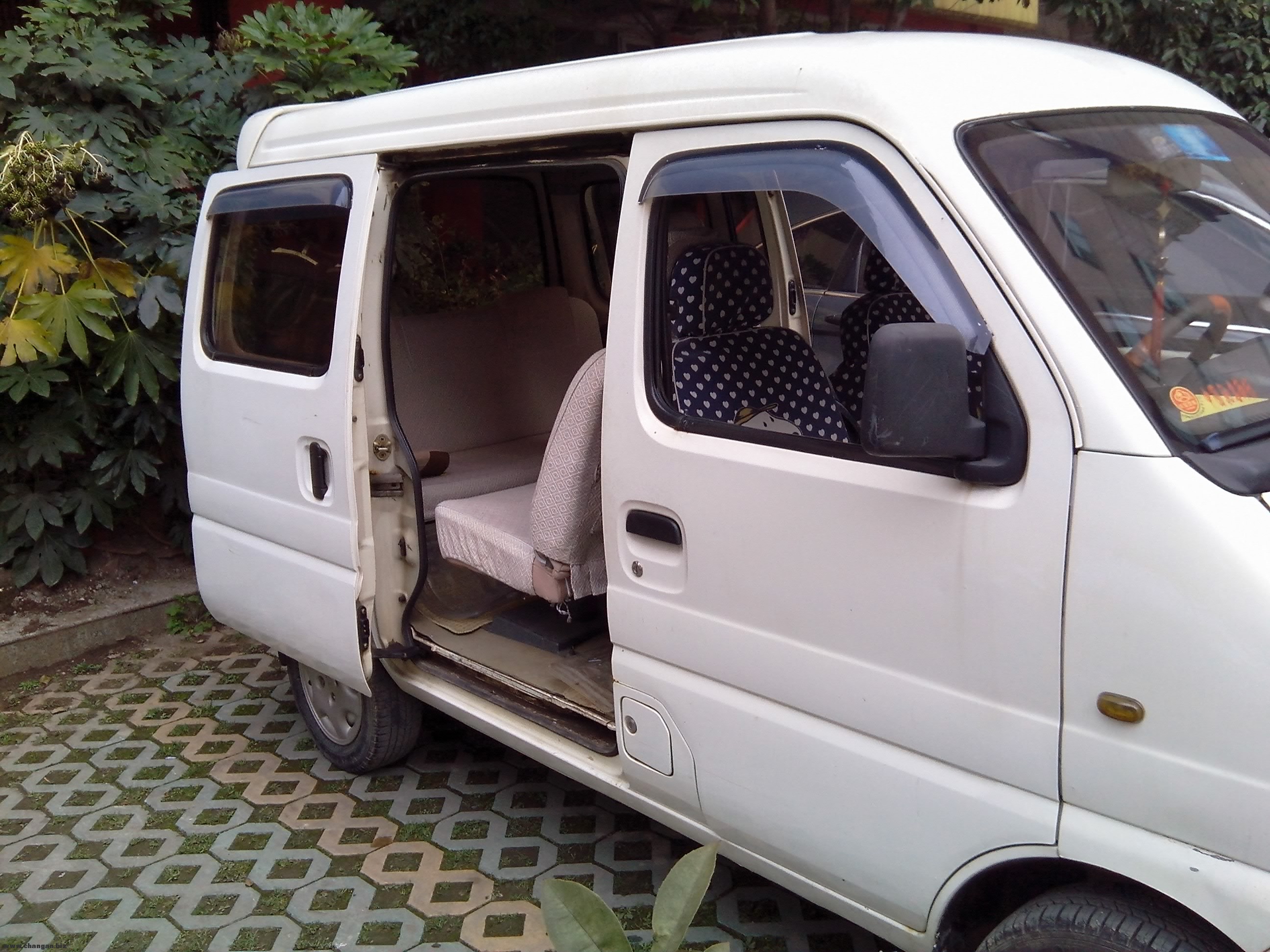

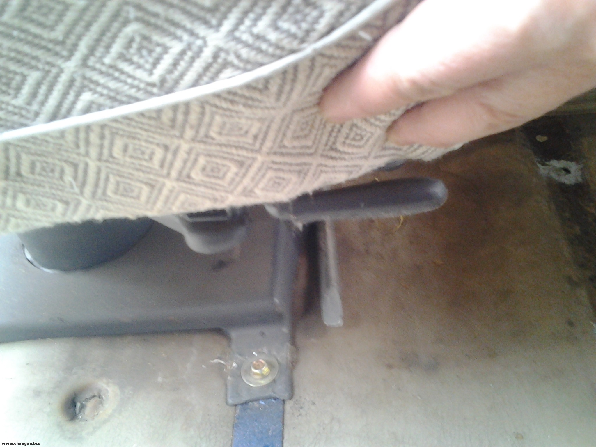

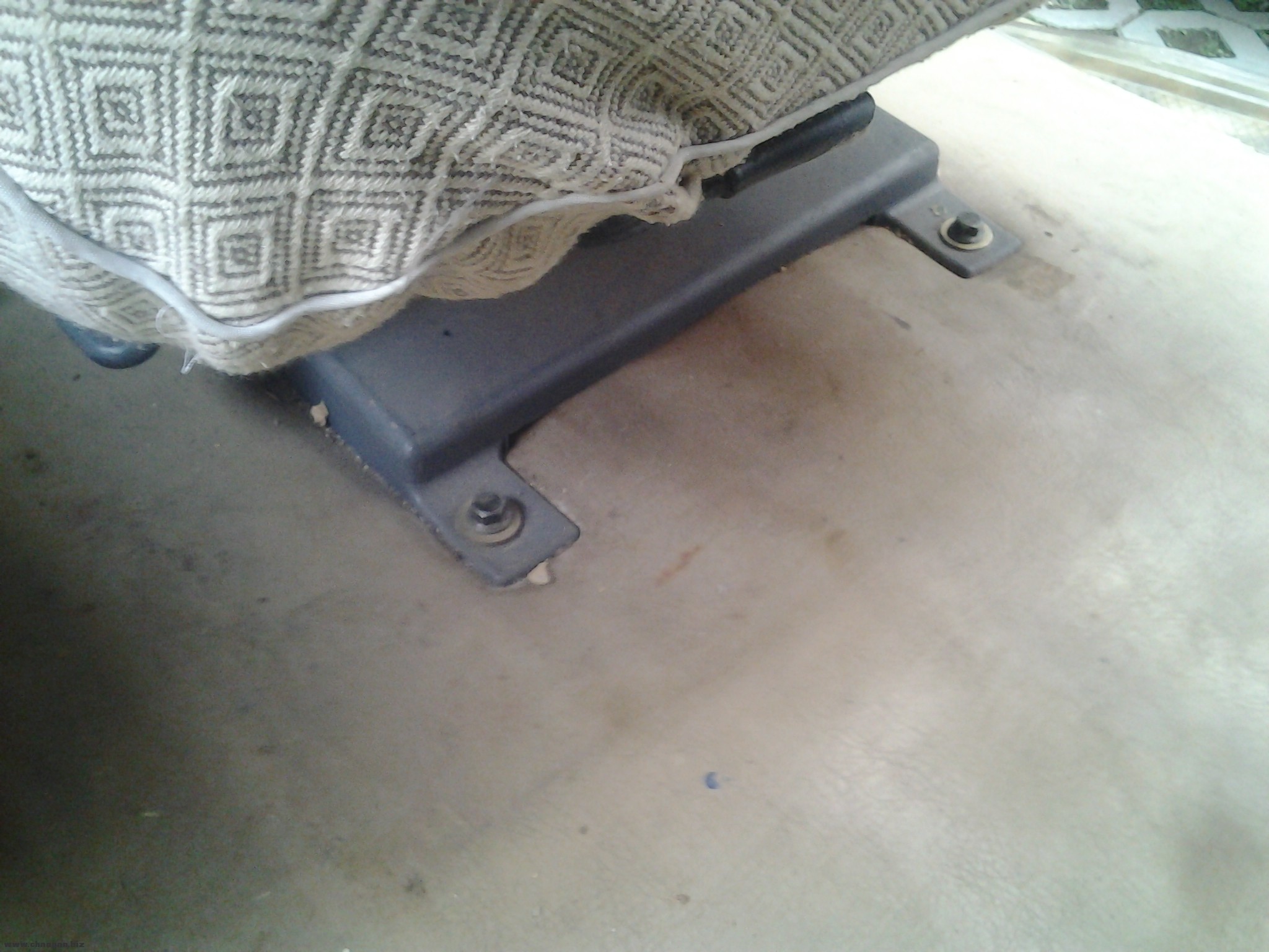

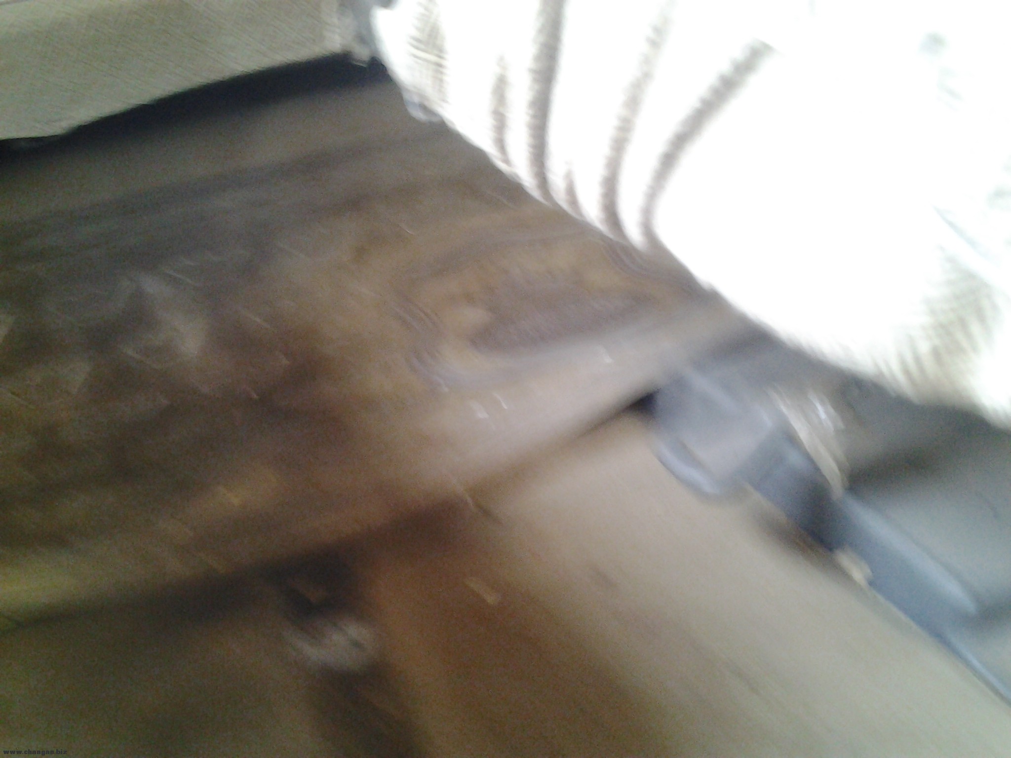

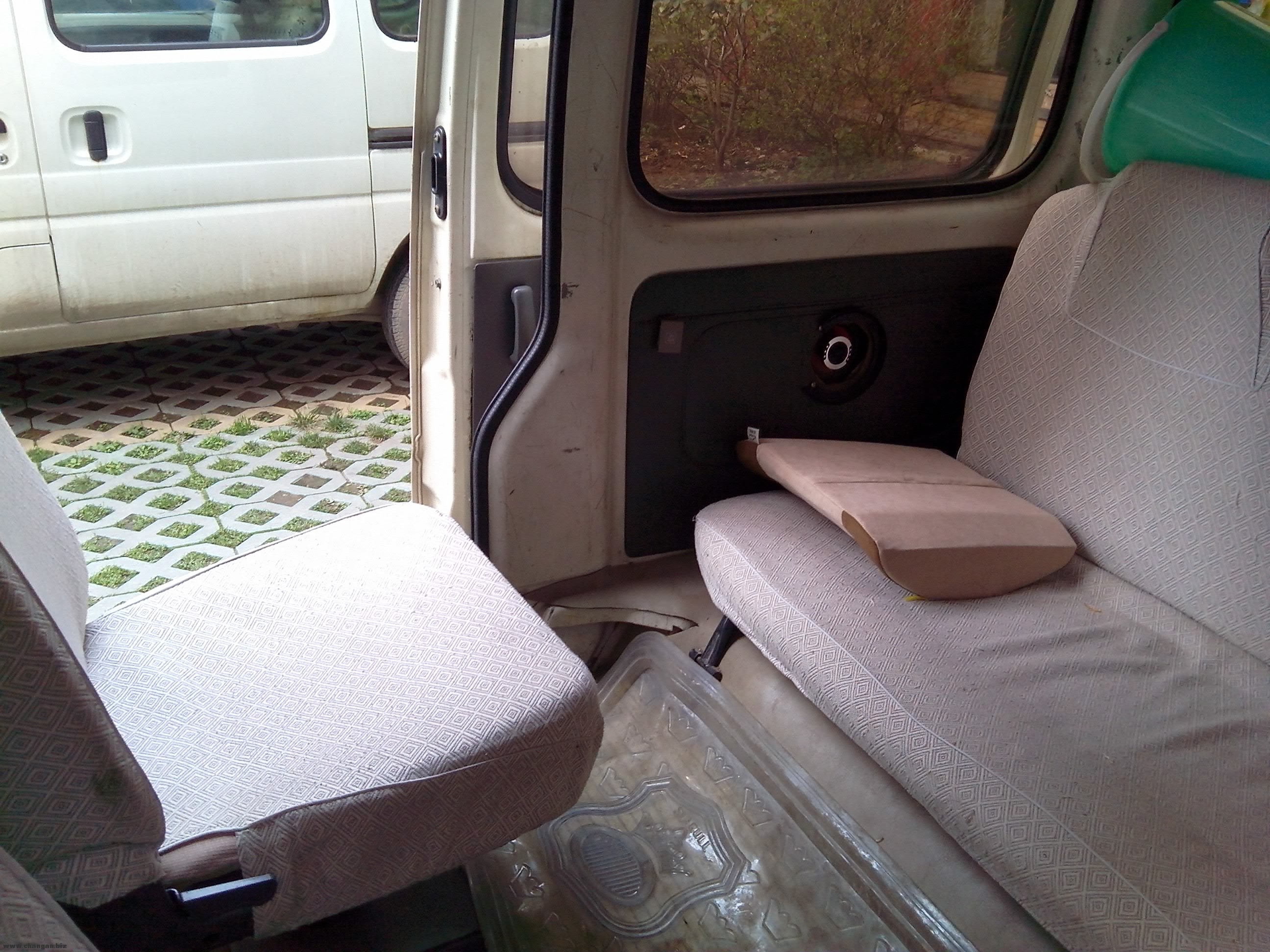

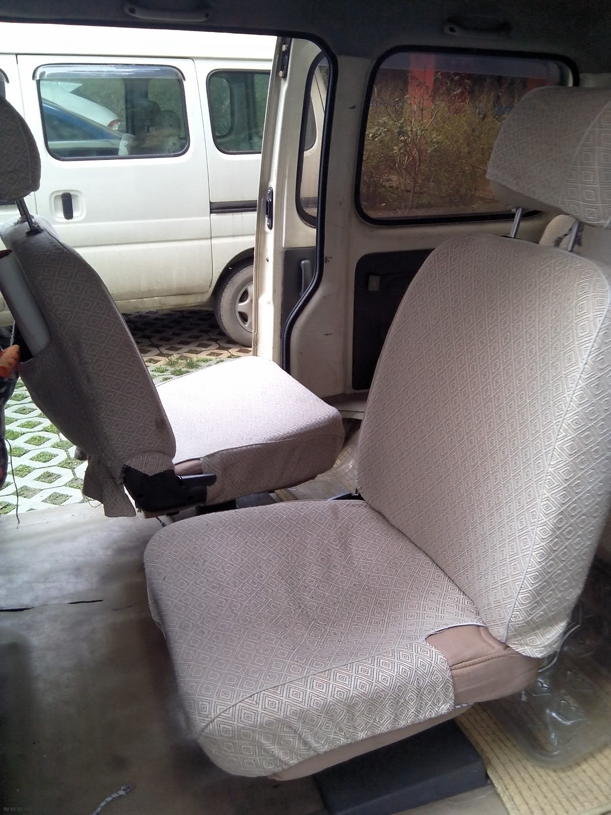

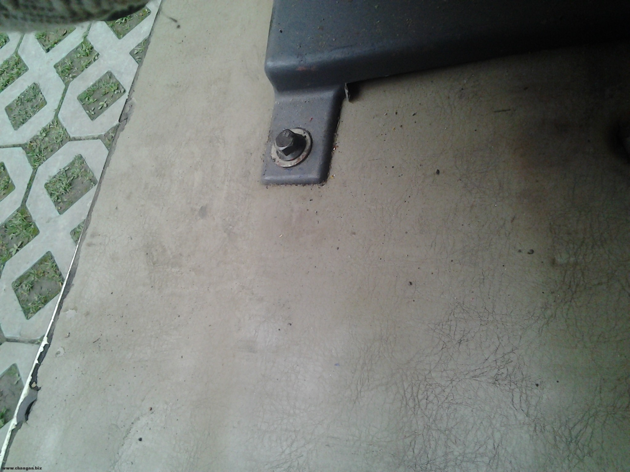

安装需要重新打眼,位置不合,肯定的(五菱车的座椅装在长安车上,早有心理准备),解决办法就是在用扁铁延长固定。 2014-03-14 16.39.37.jpg 2014-03-14 16.40.07.jpg 2014-03-14 16.39.51.jpg 2014-03-14 16.39.59.jpg

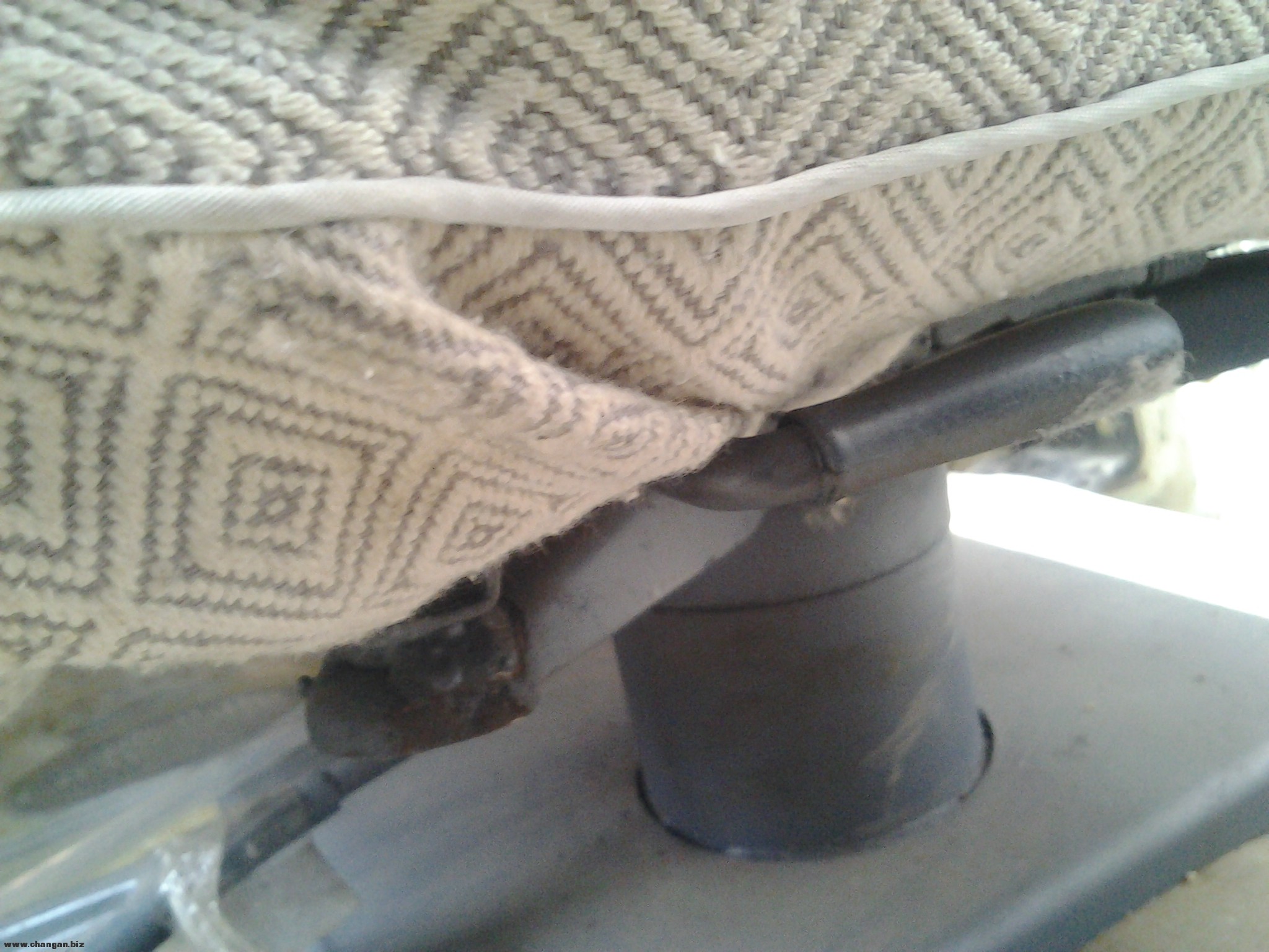

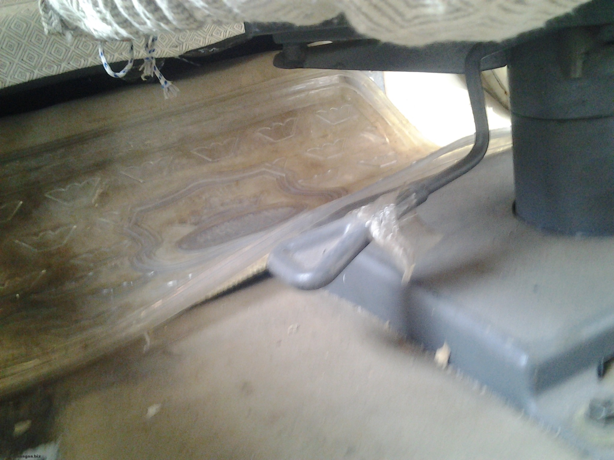

座椅可以前后移动约10厘米,并可360度旋转。

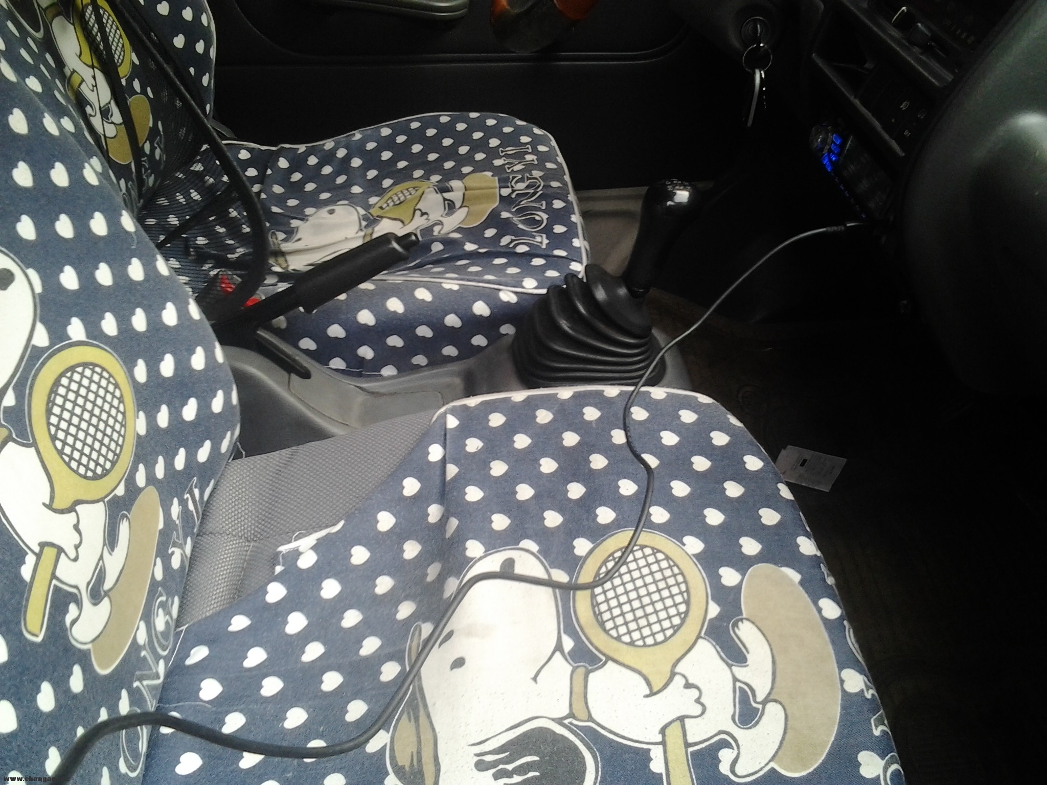

副驾驶的位置之前也换过,可以前后移动

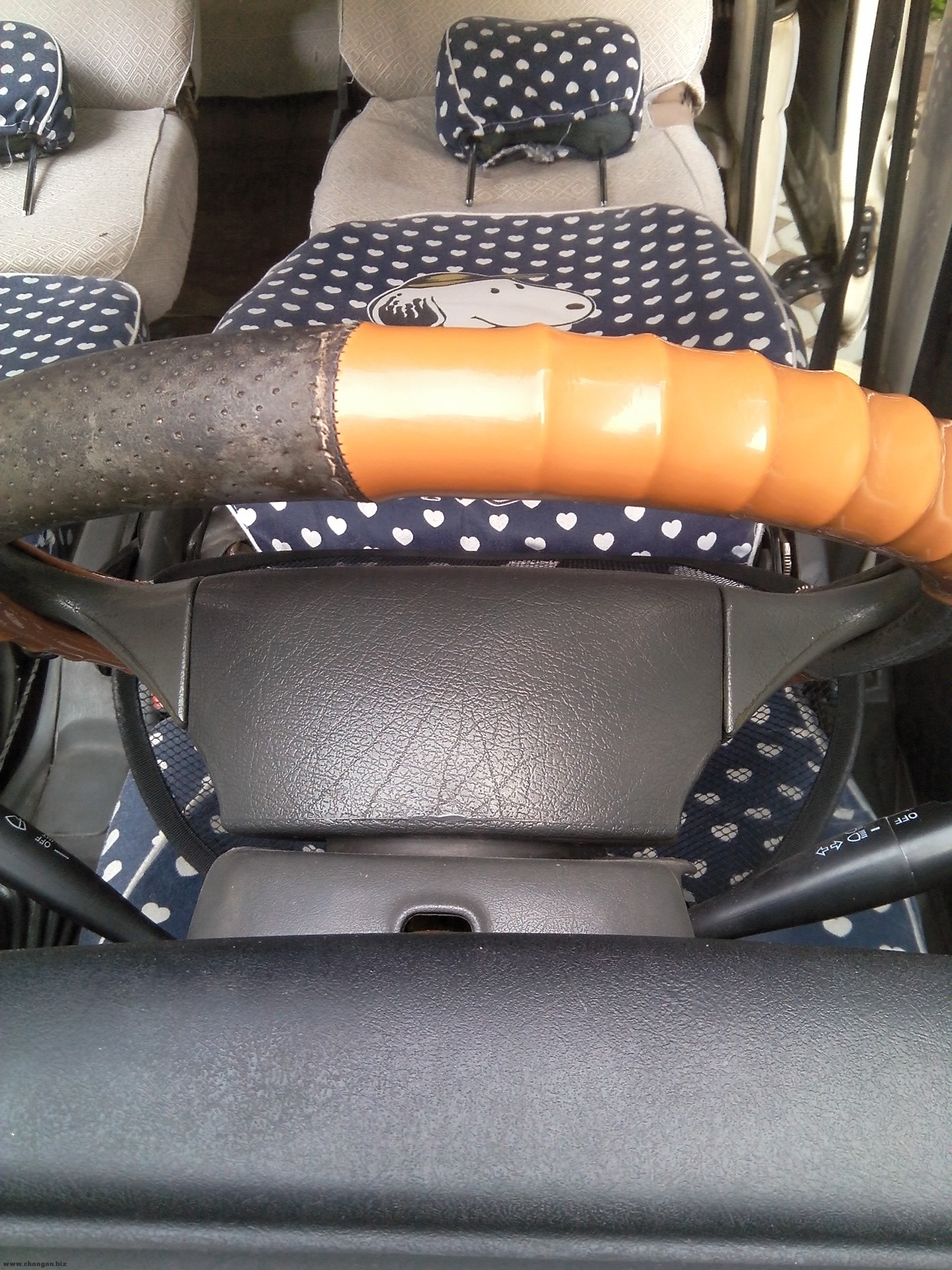

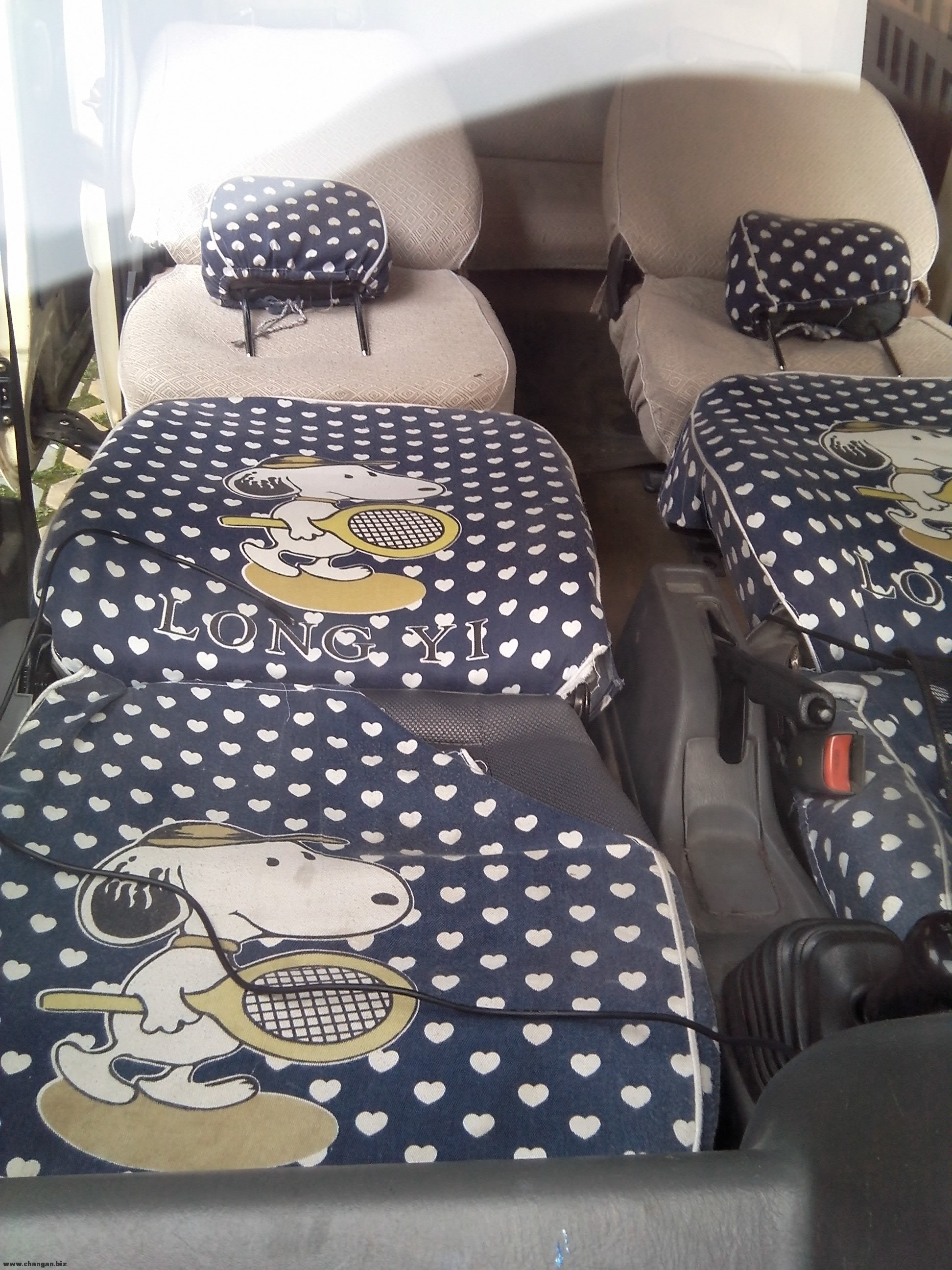

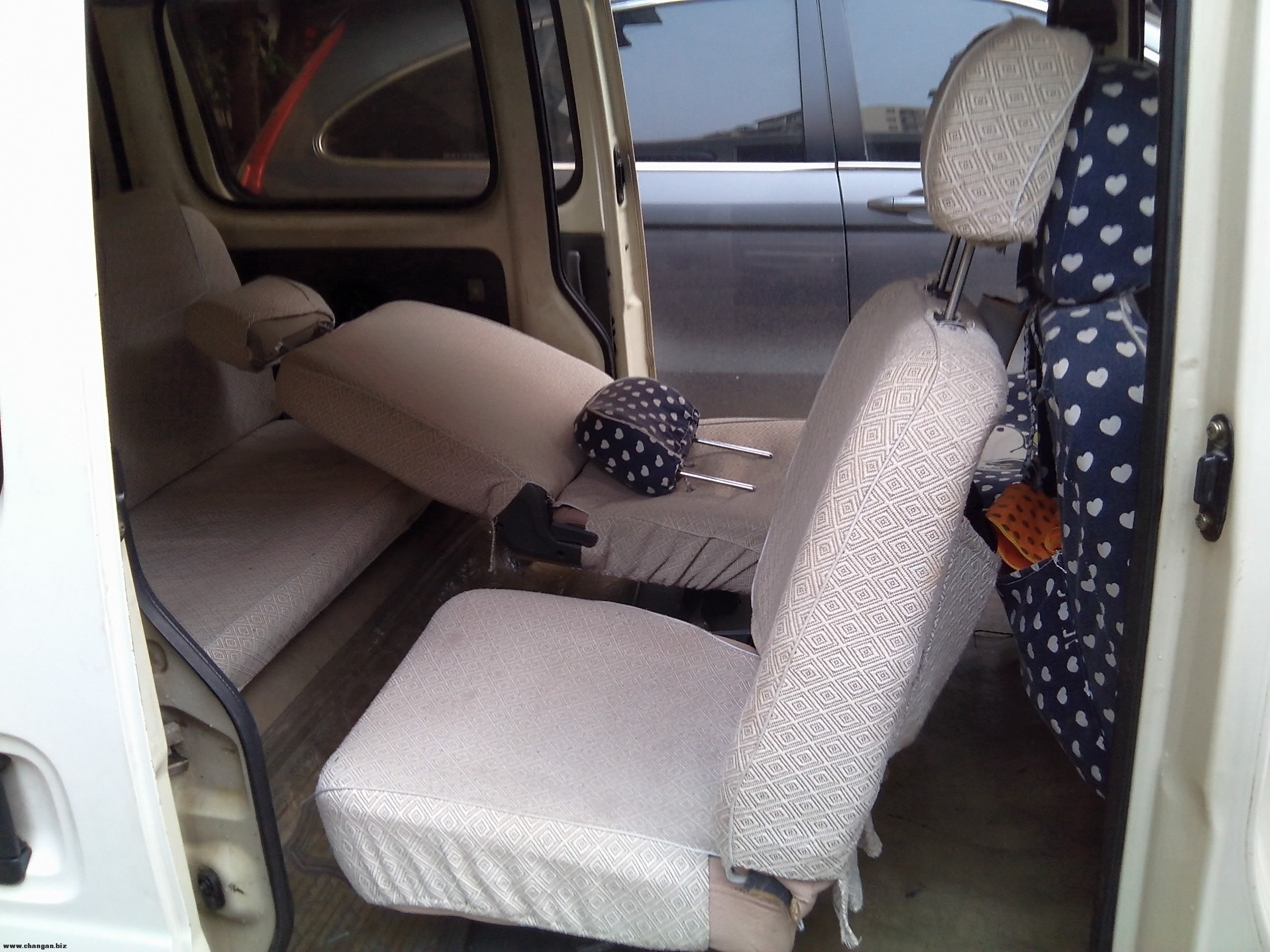

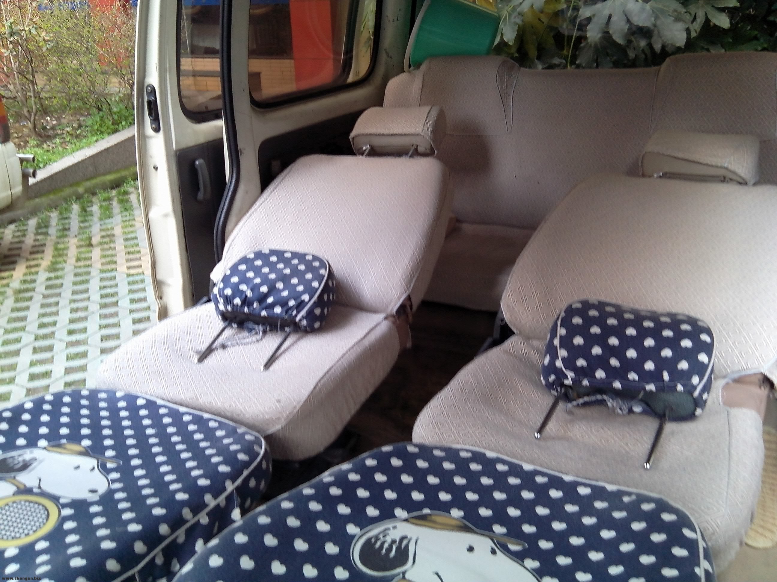

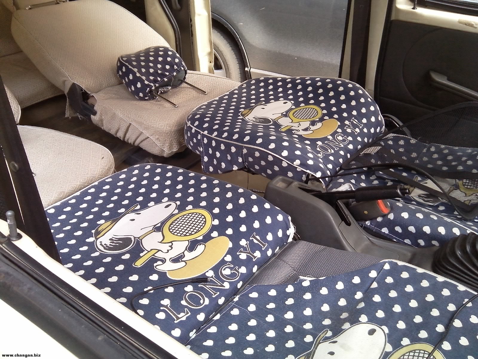

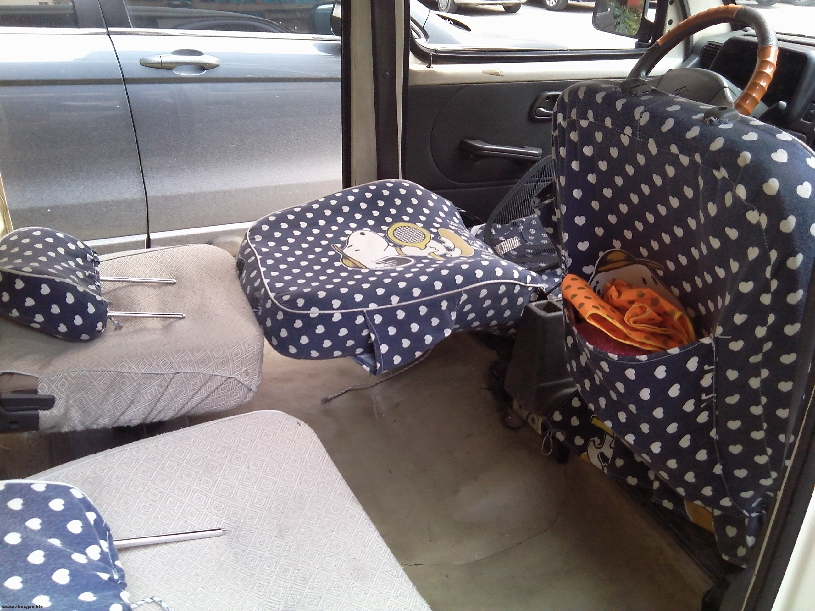

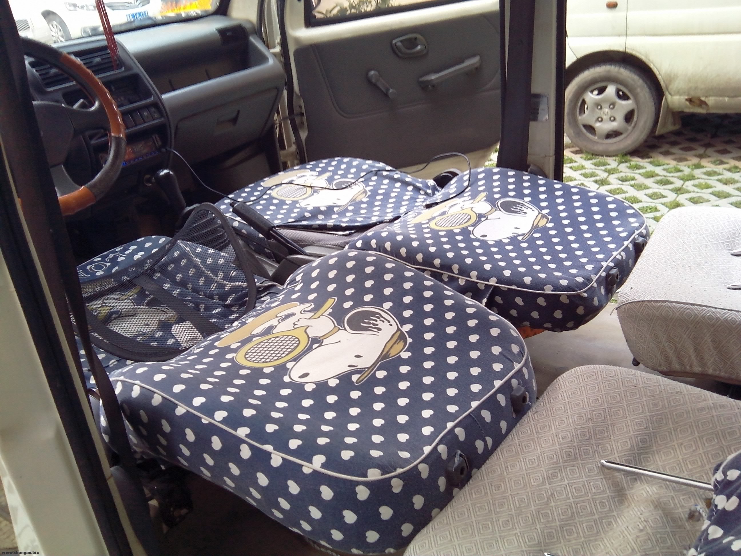

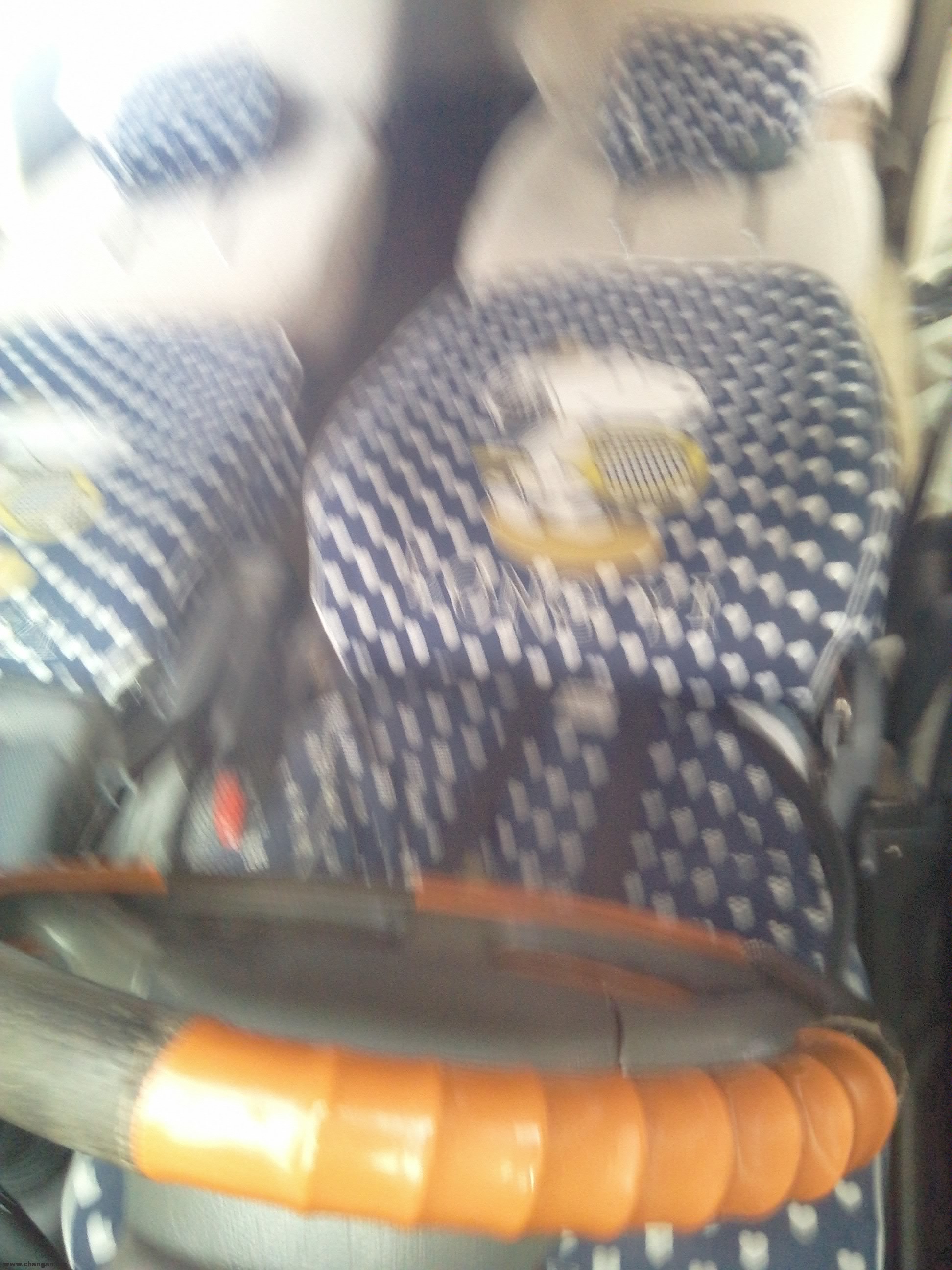

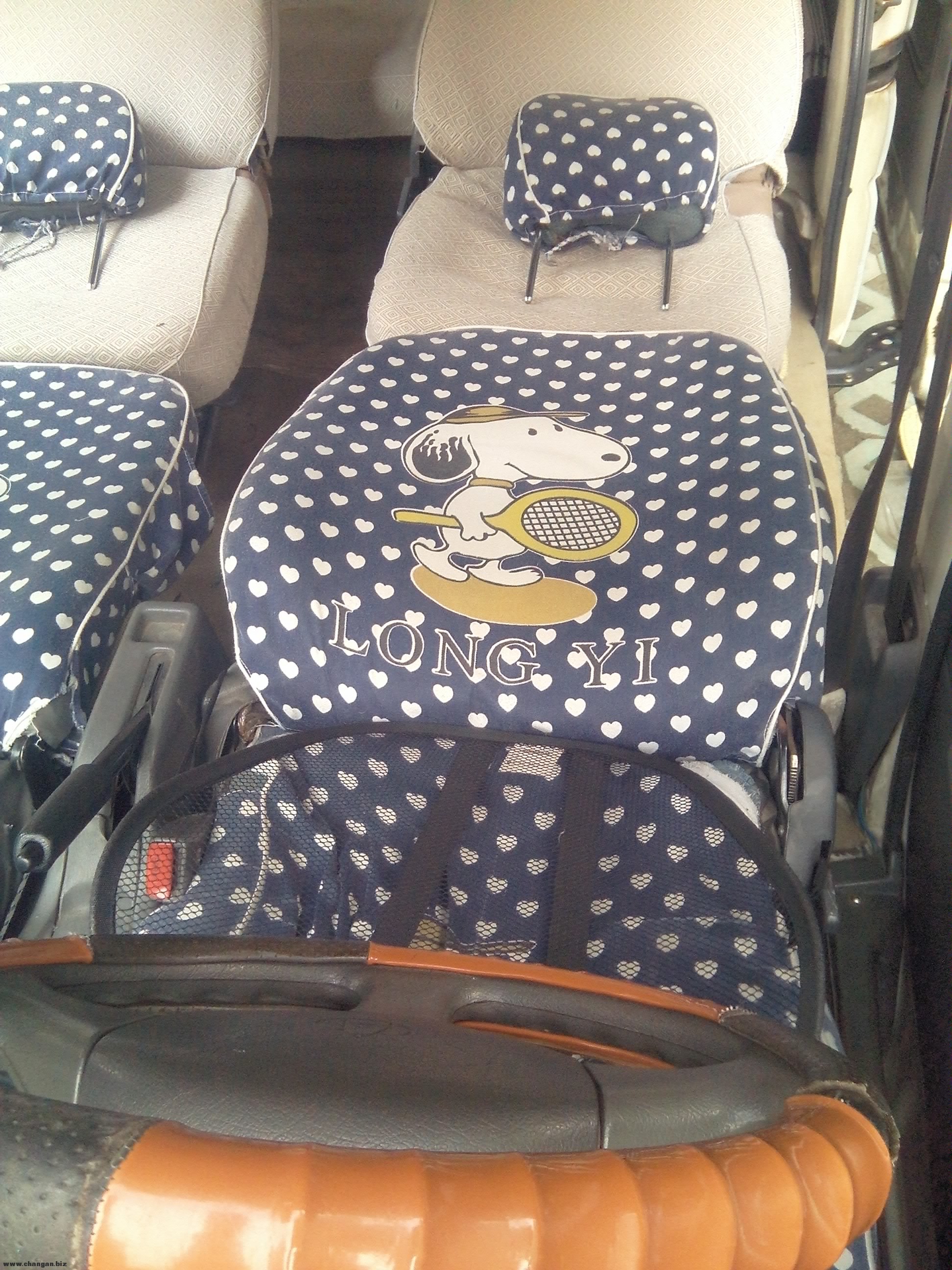

一二排拼床,需要第一安排前移去头枕,放靠背,第二部后移,放靠背。
IMG_20140314_164826.jpg IMG_20140314_164801.jpg IMG_20140314_164800.jpg IMG_20140314_164752.jpg IMG_20140314_164741.jpg IMG_20140314_164715.jpg IMG_20140314_164617.jpg

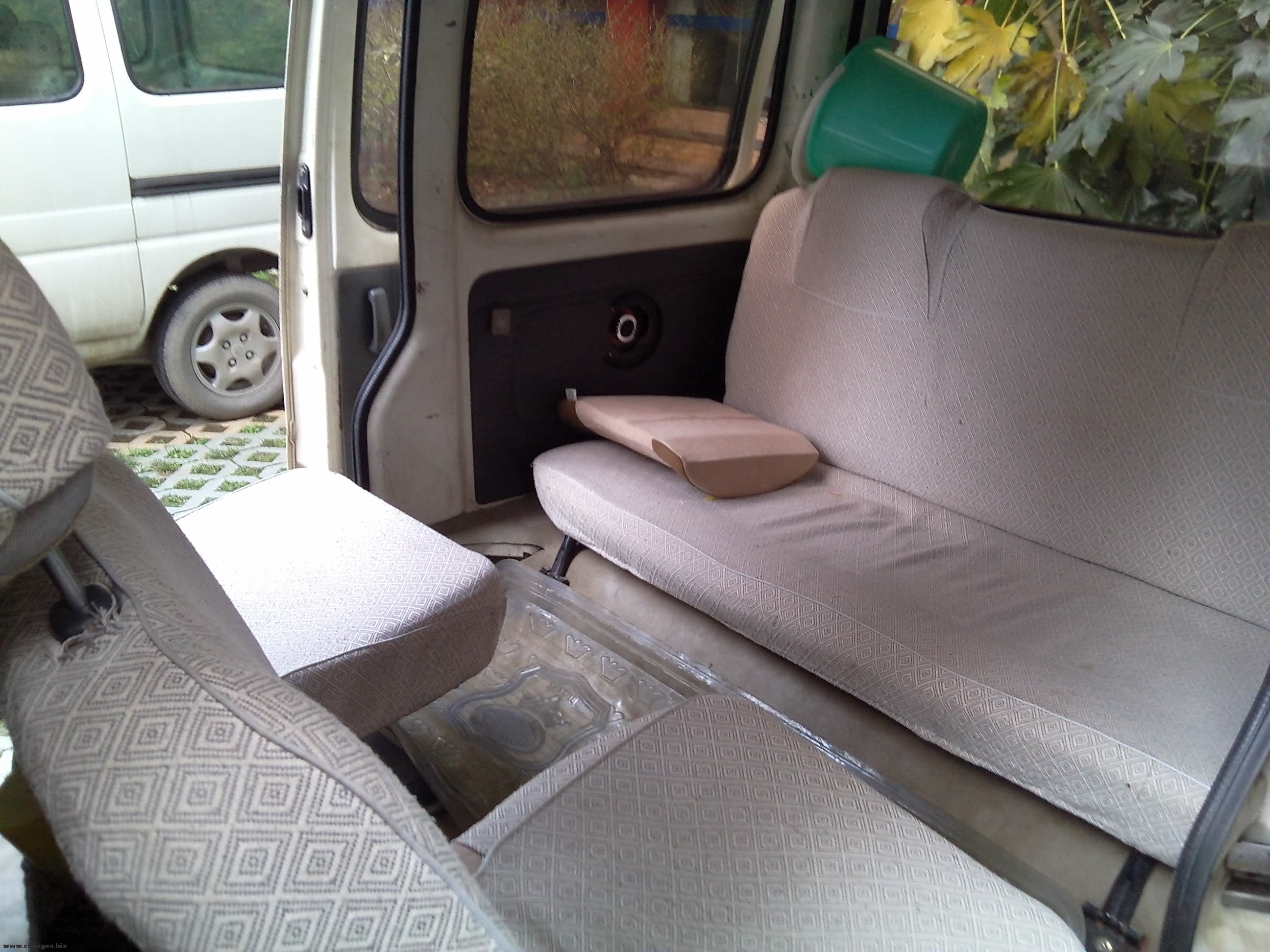

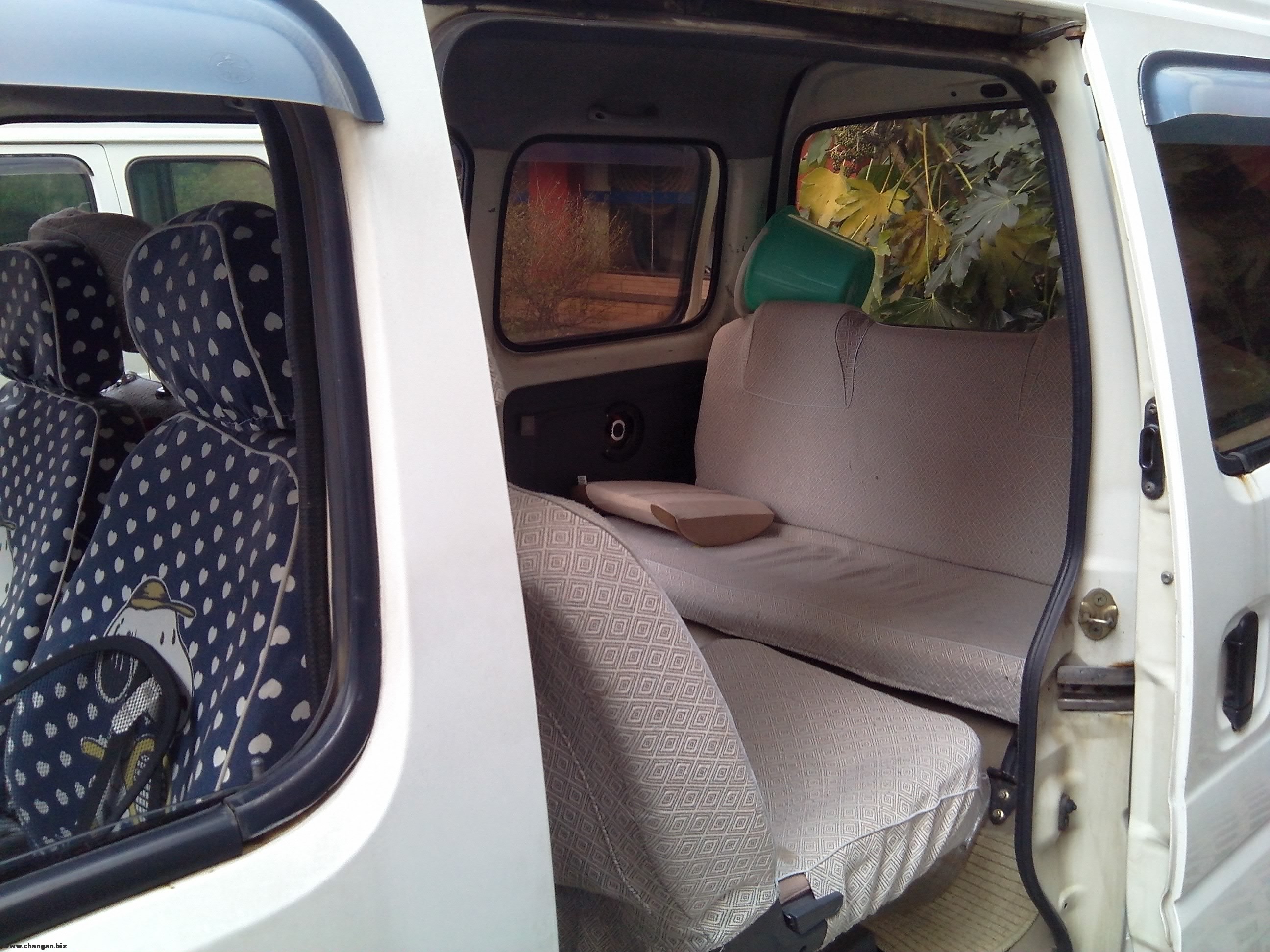

二三排对坐,空间没有想象中的大。勉强可以打扑克
IMG_20140314_164955.jpg IMG_20140314_165100.jpg IMG_20140314_165103.jpg IMG_20140314_165113.jpg IMG_20140314_165119.jpg IMG_20140314_165129.jpg IMG_20140314_165207.jpg IMG_20140314_165357.jpg
座椅改造已完成一年多了,原来担心一刹车,固定座椅的螺丝会连根拔起,但用下来没事,并经过长途烂路测试,看来焊工师傅的质量还比较过关。
缺点是床还不够平,略带坡度。只不过第二排靠椅无法完全放倒,只有将就。值得一提 的一点是 长度绝对够,约2米
好处是实用,不还向轿车那样卷在车里,同时脚是放在床上的,而不是掉在地上的。
若是三个人乘车,除驾驶员外,可以一个平躺,一个对坐休息(脚打在对坐的位置上)
