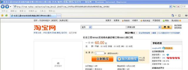

顶你 ··  我在淘宝上找到VGA线都是大众车的,我问卖家了,长安之星不能用。你用的是哪一种线啊
KKL 409.1 VGA-COM5051B 是这种吗
:victory: 我也问过淘宝,也说是不能用,可我的能用(应该说淘宝上的也可以使用的),只是数据少数不全而已,因为软件的缘故吧,测试出来的数据也只能作为参考~~~
每个电脑测试仪测试的数据都会有不同,而我们也只能买些简单的价格便宜能用就好。毕竟专业的测试仪价格可以买半辆车了.
不过这个软件正版的可以买上2辆星车了~~:lol
