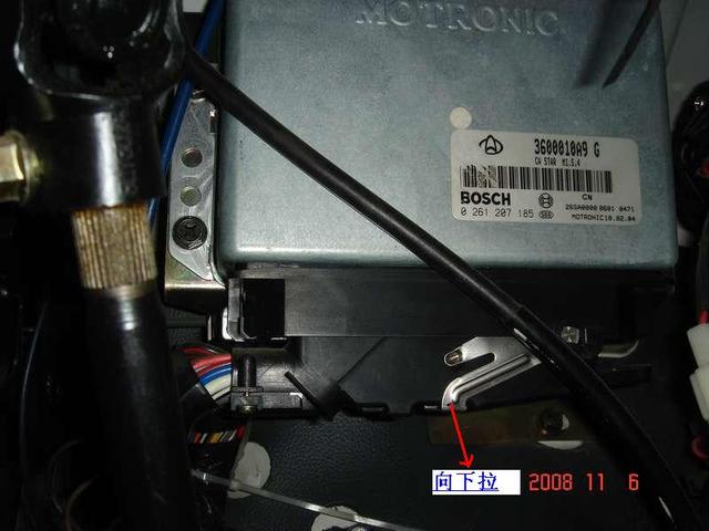

老车的车速信号线颜色可能不一样,因此要打开ECU插头确认。
打开ecu前,要断开电瓶负极线,然后拉下ecu插头的不锈钢锁紧片,慢慢就拿下来了
这种办法是土办法,解决行驶中脱档后发动机转速高的毛病。我车1年前就这样搞了.
星车465发动机的车速表在仪表台里,就是在车速表内,她的作用是检测车速信号,并传送给ECU,ECU根据车速传感器提供的车速信号,来控制发动机的怠速工况,也就是停车后,车速传感器无信号输出,ECU控制发动机回到怠速状态;行驶中,脱档滑行时,车速传感器同样输出信号给ECU,ECU这时就会控制发动机提高转速,防止滑行时发动机由于怠速低,熄火而没有刹车。
以上方法是个人瞎捣鼓,不提倡模仿。老车,旧车,不建议这样操作,因为老旧发动机一旦行驶中脱档后,发动机跑不住怠速,熄火,没有刹车,问题就严重了,刹车关系到人身安全!!
