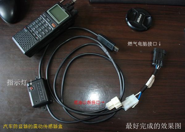

我的车改了燃气,想对比一下燃气电脑里的温度和原车电脑的温度,于是就开始了做诊断线之旅。。。。拜读了多个贴子,求助了多次度娘,找了不少原理图,凑齐了元件,找个简单的图开工,第一个图做完了不能用,可能是协议不对,在按其他的电路图再做一个,还是不行,还以为是行车电脑坏了,去修车厂用专业的检测仪测试,一切正常,看来是电路图不行,再换一个做,历经了5次这样的失败,又到网络上各大汽修论坛潜水取经,终于柳暗花明了!
我的星星是05年的6371 装载465q的发动机m154电脑,OBD接口不支持,只能支持k线通讯。
看论坛里有很多需要诊断线的朋友,也有很多有动手能力的朋友,特发此贴,让大家少走弯路,实测数据有图有真相!不好用的图也贴上了,大家就不要搞了,我是小白,按我发的图做,一切ok 核心元件2.3元,232电平转换电路用手机数据线改装即可,购买成品的话com口和usb口的都在5-10元钱之间,便宜呀。
又上了新图,傻瓜型线路图,呵呵

调试的时候一定要注意+12v的那条线别和其他的线弄短路了,我就是带电焊接,一不小心把12v对地短路了,车当时是怠速状态,一下就熄火了,怎么打也不着,还以为行车电脑挂了,害得我在风中凌乱120分钟。。。。后来查原理图找到了行车电脑的供电保险7.5a的那个,更换就涛声依旧了。。。。。另外如果不需要加装指示灯可以去掉发光二极管,驱动三极管,1k电阻,这样就更好做了,购买电平转换电路时选带指示灯的,后面的指示灯就没多大意义了。
