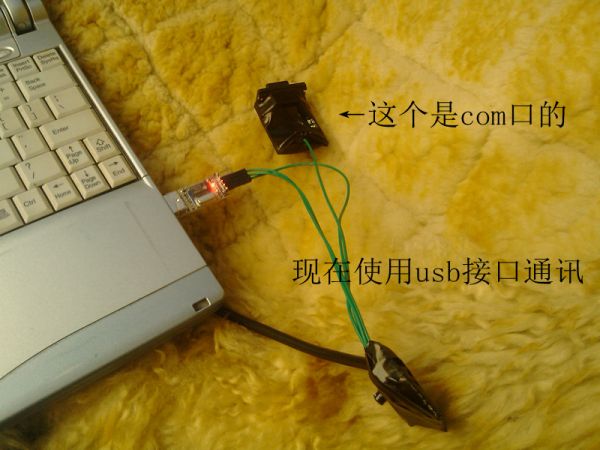

udb口和com口都是可用的,亲自实测,用usb口接线一共三条,一个地 一个接收RX 一个发射TX  ,到图二就只有这三条线,需要注意的是收发线别弄颠倒了,即便是颠倒也不会损坏任何元件,都是电平信号,没有实际电流,也就是说可用颠倒一下试试,你之前弄短路了保险,想一下过程,是不是把车上的12v和7407或2303的引脚短路了,可能烧了芯片

我想你还是搞复杂了,首先VAS5051B 只需要设置对端口,其他一概默认,还有你买了usb的ttl板,就用我发的usb的接线图,不用7805,usbttl板上有个+5v输出,直接就可以供7407的14脚,没有问题的,买的成品线大多是支持obd2协议的,不兼容纯k线协议,即便是你按接口定义接好线序,也不能通信。
还有就是usb转com的成品线,这个不是所有软件都支持的,有些软件对输入电平要求严格,就会出现怎么弄都无法连接,猜测可能是转换环节过多,造成电平指标偏移,导致软件不能同步,环节流程:r51的usb转成com232,在通过232转ttl电平,在到行车电脑。
如果接线正确,usb转ttl板用软件测试通过,1建议你更换7407  2测量诊断口的电压+12v对地是否正常 3连接软件时注意汽车钥匙是否在准备状态  4测量k线到行车电脑是否短路,

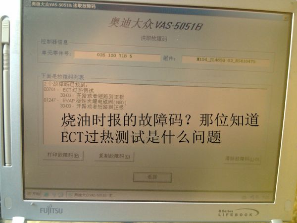

恭喜你弄好了线,高手谈不上,碳罐电磁阀和怠速电机如果有一样有故障都会导致怠速不稳,怠速游离,或者怠速居高不下,建议清除后反复读取,如果每次都报这个故障就需要检查更换器件了,还有问一下你的车有没有检到00701故障码  ECT过热故障测试  开路或者短路到正极  ,我的车一直这个问题,不知道到底是什么原因

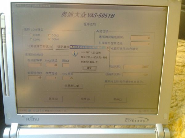

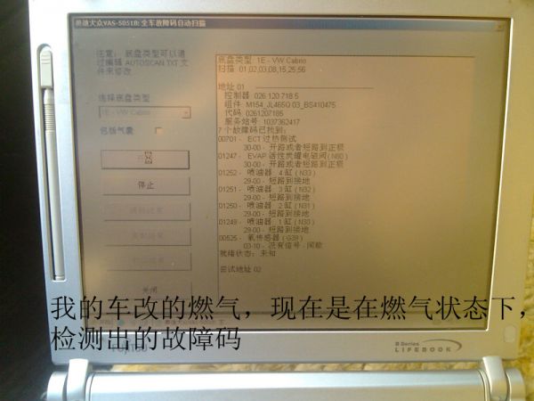

选 COM3 端口,计算机端口测试:COM 端口状态:正确;接头状态:就绪。适配器指示灯测试:COM 端口状态:正确,指示灯测试完成。 通讯波特率:0/9600/4800/5600 均试过。 KW2延时:30 测试地址:-1 数据包定时:56 字节定时:1 KP2定时:25 点击“应用”后进入扫描全车故障码”,结果如下: 奥迪大众VAS-5051B版本: Release 311.2-N 底盘类型: 1J - VW G/J/B Mk4 扫描: 01,02,03,08,15,17,19,22,35,46,56 地址 01 ------------------------------------------------------- 控制器: 注意: 无法同步波特率 地址 02 ------------------------------------------------------- 控制器: 01M 927 733 LL 组件: AG4 Getriebe 01M 4956 代码: 00000 服务站号: WSC 00000 未找到故障码。 地址 03 ------------------------------------------------------- 控制器: 注意: 无法同步波特率 地址 08 ------------------------------------------------------- 控制器: 注意: 无法同步波特率 正在跳过地址 15-气囊 地址 17 ------------------------------------------------------- 控制器: 注意: 无法同步波特率 地址 19 ------------------------------------------------------- 控制器: 注意: 无法同步波特率 地址 46 ------------------------------------------------------- 控制器: 1C0 959 799 C 组件: 18 Komfortger醫 HLO 0003 代码: 00258 服务站号: WSC 04502 未找到故障码。 地址 56 ------------------------------------------------------- 控制器: 注意: 无法同步波特率 结束 ------------------------------------------------------- 百思不得其解, 请一步一步指点,先谢了。
