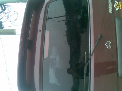

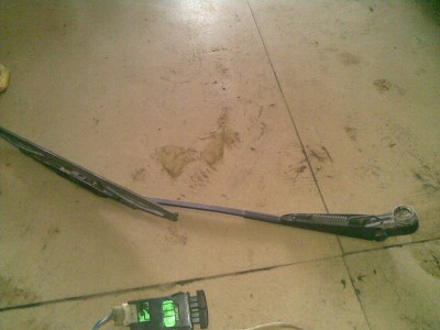

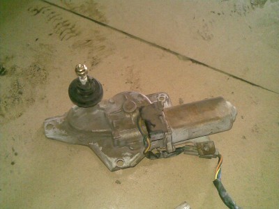

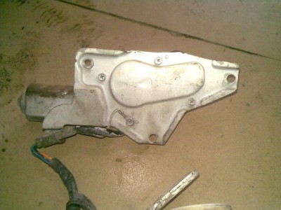

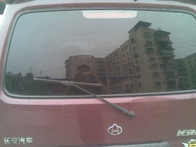

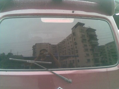

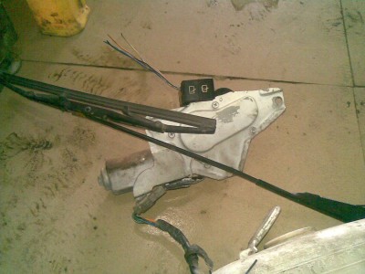

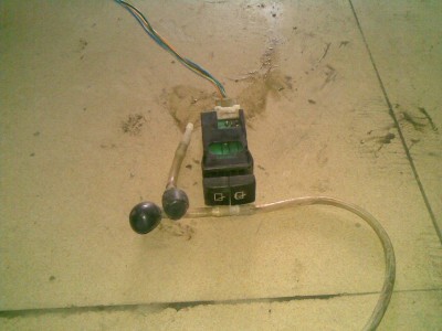

2代加装后雨刷:
我的2代想安个后雨刷    但是不知道买什么样的雨刷电机和雨刷   还有就是那个喷水的管 哪有卖的呀    雨刷买多大的呀    雨刷开关用什么样的
我是做售后的,有些事情你自然是不知道了,长安就有一款豪华版460,不然我到哪里去定的开关和管子,还有喷头,你所说的单向阀就在后喷头上,上面还带有一节管子,喷水电机在车头的右边吧,在大灯下面还有走管子的孔,我定的管子一共分三节,第一节在喷水电机上,第二节是从喷水电机出水管到车内,位置在右前减上,大约是50CM,第三节是从右前减的接头到车的右后叶子然到在从后门的右上角出来,上面还带有一个黑色的包线管,在从后门进去,接到喷头上,喷关上是第三节,在第三节上还带有一个单向阀,
还有一点你说错了,长安的后管里面没有弹簧,只有民意车的后管里带弹簧,还有一点你肯定不知道,就是这节带弹簧的管子你买不到新的,不知道为什么吧,因为这节管子在全车线上包的,只有买全车线才带这节管,
