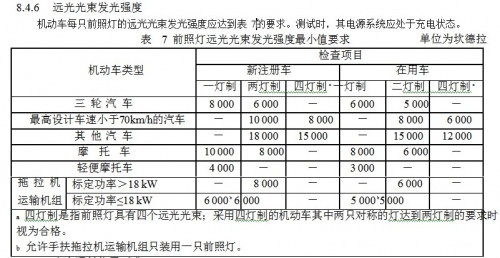

对于灯光而言,是检查 前照灯,影响年检通过的指标只有一个,就是远光发光强度,而远光偏移和近光偏移都是建议维护项,就算有问题年检也是能过的,不用担心。远光发光强度的标准要求如下图:
首先我们要搞清两灯制和四灯制,原来我还以为远光、近光分开,有四个大灯就是四灯制,其实是有四个远灯才是四灯制,所以我们小面都是两灯制的了。
检测标准里面要求:测试时,其电源系统应处于充电状态。所以,检灯光时汽车是发动的,否则电压一低,亮度要降好多了。
另外,找到了1997和2004两个标准,2004标准的要求明显提高不少,不如2004年以前的车子去验车时,能否要求车管所按1997的标准来验呢?
GB7258-1997:
新车:两灯制:15000CD;四灯制:12000 CD;
在用车:两灯制:12000 CD;四灯制:10000CD。
GB7258-2004:
新车:两灯制:18000CD;四灯制:15000 CD;
在用车:两灯制:15000 CD;四灯制:12000CD。
我车的检测结果上,左边是18600,右边是16800,按在用车15000的要求是达到了,不过这一项心里真的没底,一是不知那个检测仪器的标准距离应该是多少,因为我车检时比前车明显要近一些,二是我的明明只检了一个灯,出了两个灯的数据,按理说两个数据也应该相近吧,难道真的是随便填的?不过年检过了就阿弥陀佛了。
