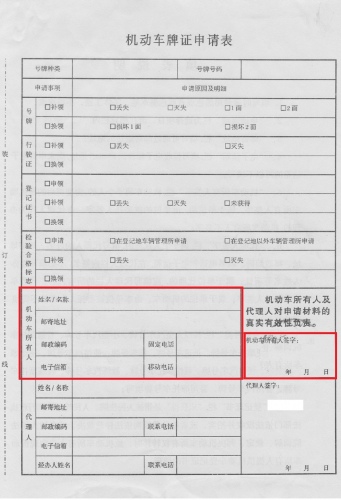

停好车就去办手续了。首先是到一个 报检 的窗口,拿两张表,一张叫 机动车牌证申请表 ,填写车牌和车主简单的联系信息就行了,交给窗口那个MM,看一下你的行驶证,就给你录入电脑了,报检完成。
然后就是去交费,项目好像是车辆检测费用95,制证费用5,一共100块。
