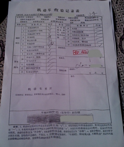

交费后,拿着另一张表格 机动车查验记录表,自己不用填写,到车上去等,这是等下交给外观验车的JC填的,就是下图了,外观验完时表格的样子。
从表格中的内容看,我的应该是只需验1-9项和19项,灭火器对普通车辆并无要求,不知是不是这样理解。
第1项认真看了,车架号,然后打开中门看了一下车内,最后前后仔细看了车牌,就是看那个防盗螺丝装了没有,没装就是20块,和他们收入有关的。
上图中最下方贴的拓印车架号就是自己搞的,行不通的。外观验车时那个JC问了,拓印是哪里搞的,我说叫修理厂搞的,他也没说什么,我以为没事了。结果等了一下就等到我的车要上线验车了,来个小年青来开我的车,看了一下我的表格,就说拓印不行。没得办法,赶紧去找搞拓印的,用他们专用的拓印纸搞了一个。看看下图就知道有什么区别了,估计别的车管所的也不行的。
