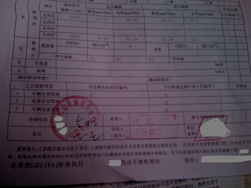

下面就是检验报告单,JC眼皮底下用手机拍的,效果不好,将就点。
[hide]
[/hide]
当时也没有细看这玩意了,拿着这几张表格和收据,到一个叫 收件 的地方吧,会收走你的 交强险 的GA的那一联,然后就会到一个 查验 的,看有不有违章,都完事了的话,所有表格都会收走,叫你拿到行驶证,到一个 制证 的地方 领取新的年检标志。领取的同时,会在你的行驶证的副本上,打印下一次年检的时间。因为已经超过六年了,以后一年一次,惨啊。

下面是对 检验报告上各项内容的详细解读,因为开始自己对有些项目也不清楚,所以查了不少资料,希望对那些上线检测时没过的有所帮助,知道如何去处理。
与年检相关的有很多标准,最主要的是GB21861-2008《机动车安全技术检验项目和方法》和GB7258-2004《机动车运行安全技术条件》,其中GB7258-2004中,就有具体的指标,如果你哪一项,比如制动或灯光不合格的话,你应该要知道多少的数据才是合格的,车管所的人又不会告诉你的。
以下是指标解读。
声明:以下解读全是通过字面理解及自己的想法得出来,本人并非专业人士,错误在所难免,欢迎各路高人指正,尽量完善一点,给有需要的人,请勿攻击。
检测报告首先是制动,检测的值有 轴荷(kg),最大制动力(10N),过程差最大差值点(10N),根据这三项可以得出影响车检是否合格的制动率、不平衡率,制动率的合格值要求如下表:
年检时只有一个验车员在上面,应该是按空载算吧。从表中可以看出,我们的面包车,制动力总和与整车重量的百分比要大于60%,而对于轴而言,轴制动力与轴荷的百分比前轴要大于60%,后轴要大于20%,所以后轮刹车差点没有关系,只要前轮够高,整车达要求就能过的,这可能也是大街上满是前碟后鼓的原因吧。

对于灯光而言,是检查 前照灯,影响年检通过的指标只有一个,就是远光发光强度,而远光偏移和近光偏移都是建议维护项,就算有问题年检也是能过的,不用担心。远光发光强度的标准要求如下图:
首先我们要搞清两灯制和四灯制,原来我还以为远光、近光分开,有四个大灯就是四灯制,其实是有四个远灯才是四灯制,所以我们小面都是两灯制的了。
检测标准里面要求:测试时,其电源系统应处于充电状态。所以,检灯光时汽车是发动的,否则电压一低,亮度要降好多了。
另外,找到了1997和2004两个标准,2004标准的要求明显提高不少,不如2004年以前的车子去验车时,能否要求车管所按1997的标准来验呢?
GB7258-1997:
新车:两灯制:15000CD;四灯制:12000 CD;
在用车:两灯制:12000 CD;四灯制:10000CD。
GB7258-2004:
新车:两灯制:18000CD;四灯制:15000 CD;
在用车:两灯制:15000 CD;四灯制:12000CD。
我车的检测结果上,左边是18600,右边是16800,按在用车15000的要求是达到了,不过这一项心里真的没底,一是不知那个检测仪器的标准距离应该是多少,因为我车检时比前车明显要近一些,二是我的明明只检了一个灯,出了两个灯的数据,按理说两个数据也应该相近吧,难道真的是随便填的?不过年检过了就阿弥陀佛了。
检测表上,前照灯项下面是排放,不知我这里为什么没检,我倒真想知道车子的尾气怎么样,燃烧倒是好,夏天也滴水的。
然后下面还有车速表和侧滑两项,我猜一是这两项现在都是建议维护项,有问题也没关系,二是检测站要提高效率,能不检的肯定不检,节约时间。
还有人工检验项目,六个格子里写的都是无。
最后的检验结论当然是合格了,看了确实没有什么复检的项目,但人人都要收20块的复检费的。
最后还有一个 此单据30天内有效,我猜作用一是检测项目不过关的,可以修好了再来,30天内之前检测合格的不用再检,二是如果有违章之类的,当天年检办不完的,30天内可以办手续。
在 表格 左下角 备注里有两个字,不知有哪位能认出来不,不知是否和收费有关?
