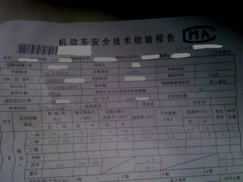

然后就到一个 总检 的地方,把行驶证和表格给里面的看一下,就给打印了一张 机动车安全技术检验报告,并指着对面说要交20块钱。当时也没搞清楚是怎么回事要交钱,看别人都在交,就交了,给了一张票,写个复检费,现在知道了,这是车管所黑我的,因为看检测报告我的车子每一项都是合格的,根本就没有复检,也可能是给验车员抵住仪表的那几脚付的费用,不过我看所有人都是要交的。
下面就是检验报告单,JC眼皮底下用手机拍的,效果不好,将就点。

下面是对 检验报告上各项内容的详细解读,因为开始自己对有些项目也不清楚,所以查了不少资料,希望对那些上线检测时没过的有所帮助,知道如何去处理。
与年检相关的有很多标准,最主要的是GB21861-2008《机动车安全技术检验项目和方法》和GB7258-2004《机动车运行安全技术条件》,其中GB7258-2004中,就有具体的指标,如果你哪一项,比如制动或灯光不合格的话,你应该要知道多少的数据才是合格的,车管所的人又不会告诉你的。
以下是指标解读。
声明:以下解读全是通过字面理解及自己的想法得出来,本人并非专业人士,错误在所难免,欢迎各路高人指正,尽量完善一点,给有需要的人,请勿攻击。
检测报告首先是制动,检测的值有 轴荷(kg),最大制动力(10N),过程差最大差值点(10N),根据这三项可以得出影响车检是否合格的制动率、不平衡率,制动率的合格值要求如下表:
年检时只有一个验车员在上面,应该是按空载算吧。从表中可以看出,我们的面包车,制动力总和与整车重量的百分比要大于60%,而对于轴而言,轴制动力与轴荷的百分比前轴要大于60%,后轴要大于20%,所以后轮刹车差点没有关系,只要前轮够高,整车达要求就能过的,这可能也是大街上满是前碟后鼓的原因吧。
我车一轴制动率算下来是(172+212)/(277+281)=68.8%,二轴是(176+197)/(277+286)=66.3%,表格上打印的是70.2和67.6,可能还有一些调整参数,整车是68.9,这项合格了。
从轴荷分布来看,因为我事先已经把胎压调整为标准的前2.2,后2.5,看来在这个状态下,四个轮子受力还是比较平均的,同侧前后轴基本一致,整体右侧大于左侧,应该是因为满箱油的原因。制动力也是右侧要大于左侧,这就是为什么要加满油,后备箱放重物的原因了,一定条件下轴荷重,压在那个检测的滚子上时摩擦力更大,所以制动力越大。同时胎压放低,摩擦力也会更大,但胎压也不能过低,否则会引起阻滞率过高的,后面会说到。
轴制动的另外一个指标是 不平衡率,标准的要求是:
在制动力增长全过程中同时测得的左右轮制动力差的最大值,与全过程中测得的该轴左右轮最大制动力中大者之比,对前轴不应大于 20% ,对后轴(及其它轴)在轴制动力不小于该轴轴荷的 60% 时不应大于 24%;当后轴(及其它轴)制动力小于该轴轴荷的 60% 时,在制动力增长全过程中同时测得的左右轮制动力差的最大值不应大于该轴轴荷的 8%。
这一项,应该就是检测平时说的刹车跑偏吧,我的算下来前面:(184-172)/212=5.66%,后面:(153-142)/197=5.58%,这个指标还不错,一般速度踩急刹不用太担心了。
轴制动还有一个指标是 阻滞率,这项值应该是机器测出来,标准要求是:
汽车车轮阻滞力要求:进行制动力检验时各车轮的阻滞力均不应大于车轮所在轴轴荷的5%。
四个车轮的结果分别是2.8,3.8,2.0,3.8,有一个达5%就不合格了,右边的两个3.8有点悬了,因为轴重,制动力大,阻滞力也大了点。
制动的项目还有一个驻车制动的,就是手刹,标准要求是:
当采用制动检验台检验汽车和正三轮摩托车驻车制动装置的制动力时,机动车空载,乘坐一名驾驶员,使用驻车制动装置,驻车制动力的总和不应小于该车在测试状态下整车重量的 20%(对总质量为整备质量 1.2倍以下的机动车为不小于 15%)。
这一项我的检测结果是:(184+186)/1121=33%,完全合格。稍陡一点的坡手刹就要狠劲拉才行,原来这样也是合格的啊。
制动项的解读完毕,对于即将去年检的你来说,该怎么做清楚了吧。
对于灯光而言,是检查 前照灯,影响年检通过的指标只有一个,就是远光发光强度,而远光偏移和近光偏移都是建议维护项,就算有问题年检也是能过的,不用担心。远光发光强度的标准要求如下图:
首先我们要搞清两灯制和四灯制,原来我还以为远光、近光分开,有四个大灯就是四灯制,其实是有四个远灯才是四灯制,所以我们小面都是两灯制的了。
检测标准里面要求:测试时,其电源系统应处于充电状态。所以,检灯光时汽车是发动的,否则电压一低,亮度要降好多了。
另外,找到了1997和2004两个标准,2004标准的要求明显提高不少,不如2004年以前的车子去验车时,能否要求车管所按1997的标准来验呢?
GB7258-1997:
新车:两灯制:15000CD;四灯制:12000 CD;
在用车:两灯制:12000 CD;四灯制:10000CD。
GB7258-2004:
新车:两灯制:18000CD;四灯制:15000 CD;
在用车:两灯制:15000 CD;四灯制:12000CD。
我车的检测结果上,左边是18600,右边是16800,按在用车15000的要求是达到了,不过这一项心里真的没底,一是不知那个检测仪器的标准距离应该是多少,因为我车检时比前车明显要近一些,二是我的明明只检了一个灯,出了两个灯的数据,按理说两个数据也应该相近吧,难道真的是随便填的?不过年检过了就阿弥陀佛了。
检测表上,前照灯项下面是排放,不知我这里为什么没检,我倒真想知道车子的尾气怎么样,燃烧倒是好,夏天也滴水的。
然后下面还有车速表和侧滑两项,我猜一是这两项现在都是建议维护项,有问题也没关系,二是检测站要提高效率,能不检的肯定不检,节约时间。
还有人工检验项目,六个格子里写的都是无。
最后的检验结论当然是合格了,看了确实没有什么复检的项目,但人人都要收20块的复检费的。
最后还有一个 此单据30天内有效,我猜作用一是检测项目不过关的,可以修好了再来,30天内之前检测合格的不用再检,二是如果有违章之类的,当天年检办不完的,30天内可以办手续。
在 表格 左下角 备注里有两个字,不知有哪位能认出来不,不知是否和收费有关?
