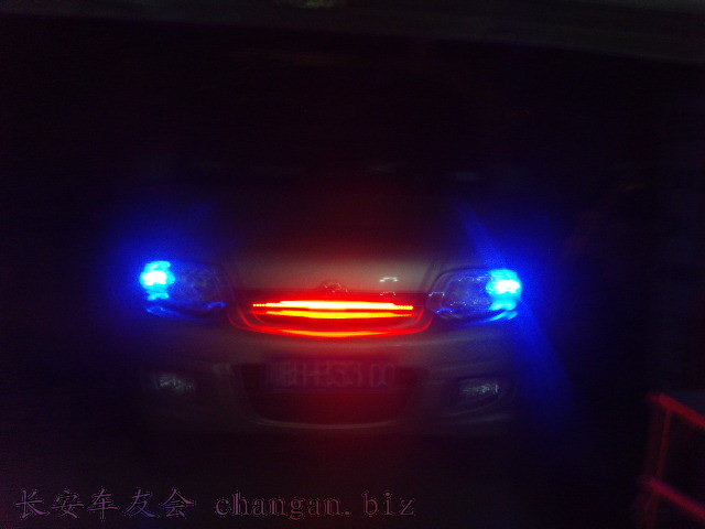

改过LED示宽灯和阅读灯的兄弟进来帮帮忙!谢谢!

楼主的车是460吗 (转向灯的接口是单尾双爪 刹车灯是双尾高低抓刹车灯泡还集成了行车灯也叫位置灯 倒车灯6363 460是和转向一样的二代是T10)大灯上的行车灯是T10接口的小灯 可以装5050贴片T10接口的任意一款LED灯 至于阅读灯 先看接口 长安就双尖和T10 确定好接口接下来就看LED面积 过大的话灯罩装不上(灯珠越多面积越大) 尾灯460应该是双尾高低抓和单尾双抓的 2代的是T10和双尾高低加单尾双抓的 转向灯不建议用LED的 功率太小 闪动频率过快 专用的LED闪光器价格不便宜 带不带故障监测还不好说 另外说一句 LED的质量良莠不齐 不好判断 记住 一分钱一分货

我的示宽是红色的,哈哈

我的示宽灯让我给线断了接LED蓝条,很炫
