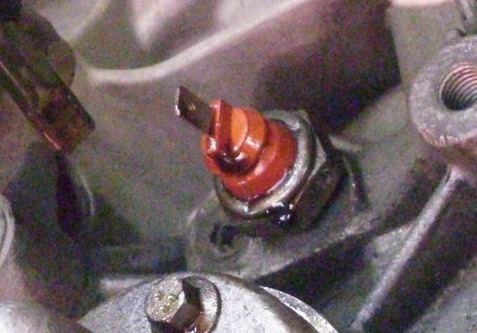

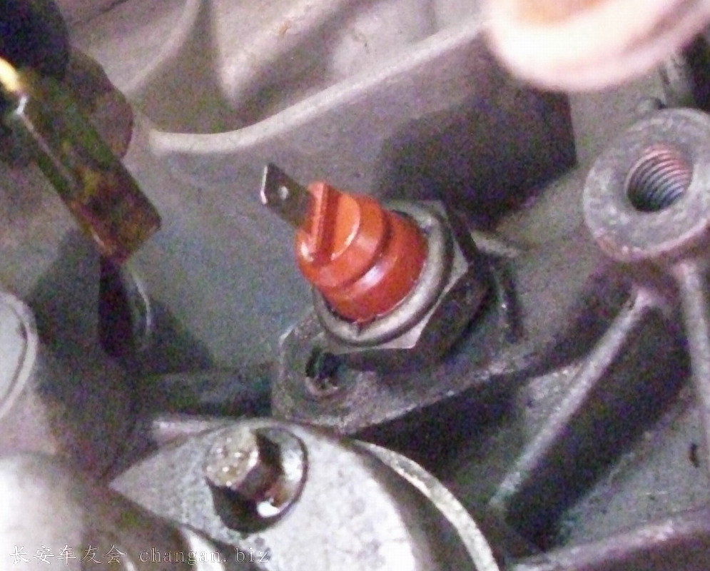

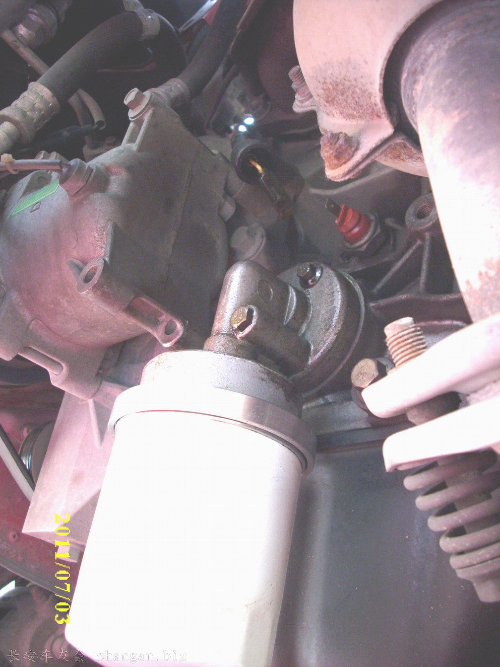

打开开关面板机油壶灯亮,发动后机油壶灯不亮。
拔掉传感器插头,打开开关机油壶灯不亮,可以发动机油壶灯不亮。
经测量:没工作时电阻无穷大,车发动后测量也是无穷大。
这个传感器在漏油

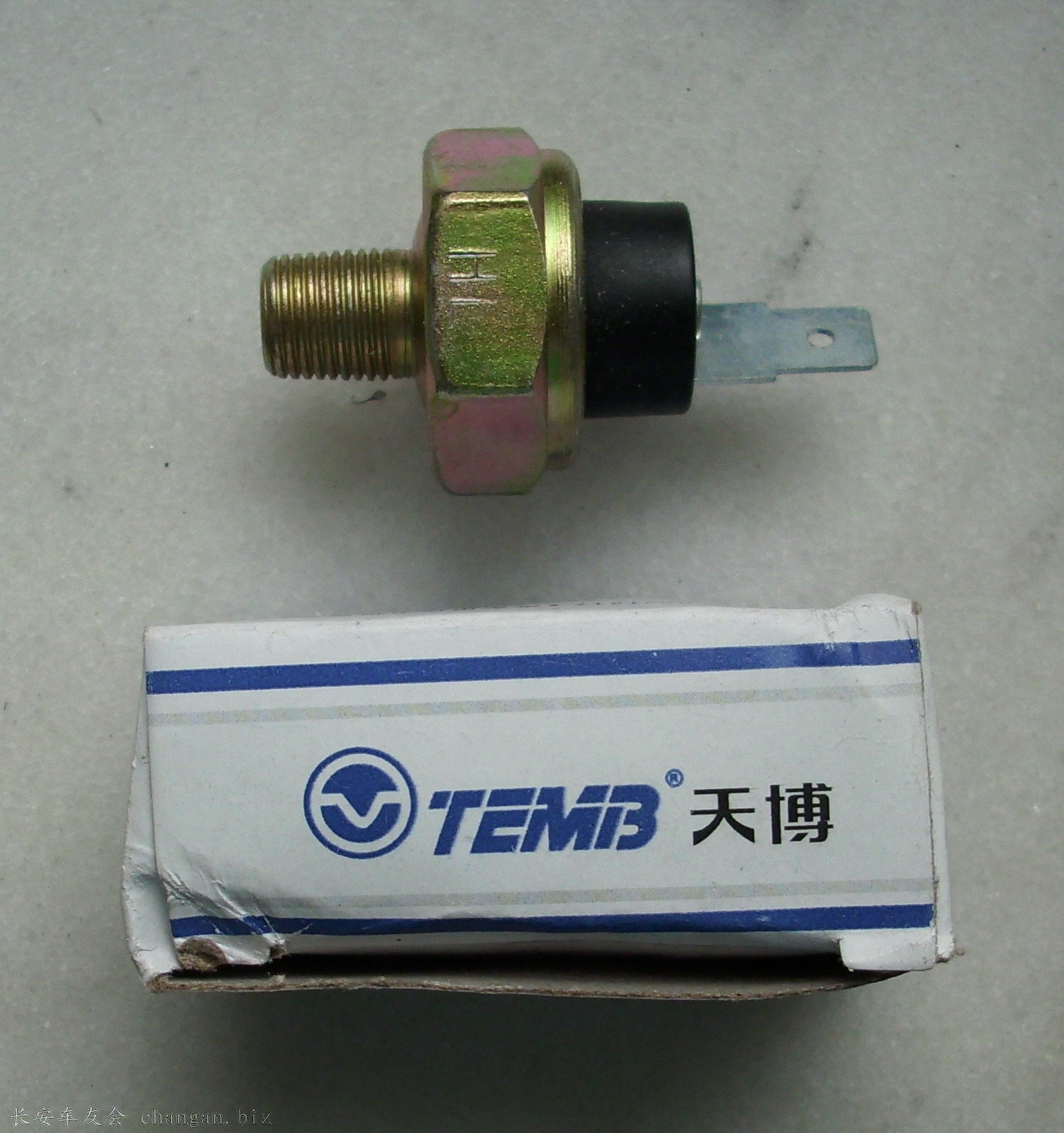

我找了一个传感器。
经测量:不工作时电阻导通。工作后为不通。上面是0.5bar

不是电阻导通,是开关导通.

对是闭合和分开。我试了一下,没有专用工具,没办法拆下来的。

就是个开关!!机油有压力就断开,不接地!!灯泡就不亮了!!!!你这个换一个吧
 楼主| 发表于 2011-7-12 18:28:04 | 显示全部楼层
换好了
