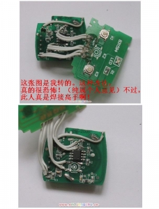

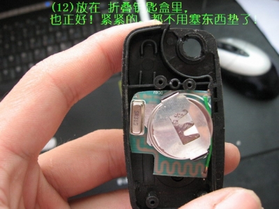

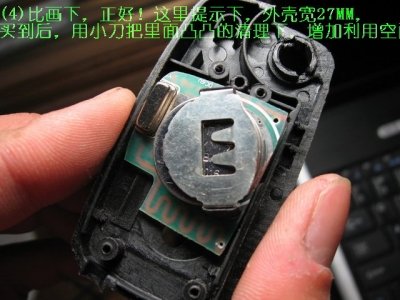

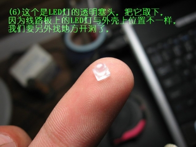

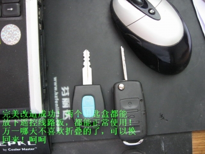

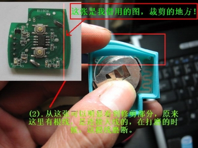

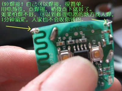

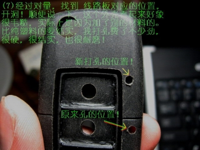

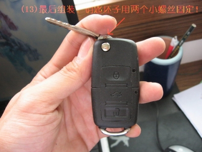

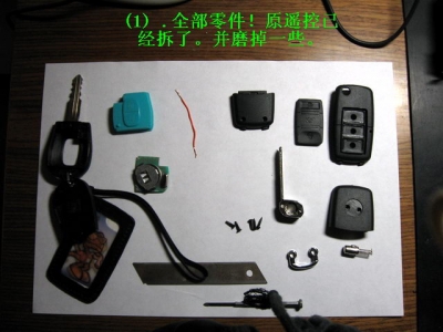

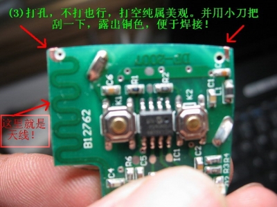

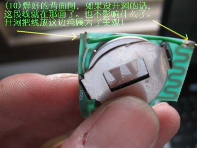

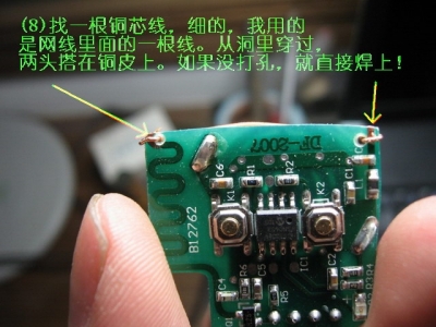

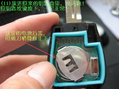

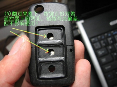

1 前言:早就想改钥匙了。但是看到前辈们把钥匙改的面目全非,真不忍心对钥匙下手。前几天无意中买了个折叠钥匙盒子,宽27MM,(http://auction1.taobao.com/auction/0/item_detail-0db1-2165202f36fd970c1d6ce71cec646343.jhtml)奔奔钥匙线路板宽 29MM,2毫米啊,应该没问题。东西到手,仔细比画下,正好!!只需简单的改一条线路,就可以了!也算是 微损改造吧!!!
经过1晚上的辛勤劳动,终于改造成功!现在两个遥控器的盒子都放放下线路板,都可以使用!
这里我要先说明下,奔奔的遥控有两种,一种是灰色的按键,一种是绿色的。灰色的是一代遥控,车内主机可以学习2把遥控钥匙,绿色的是第2代,简化了。只能学习1把遥控钥匙,我改的是第2代遥控.其实里面布局基本上都一样!
为了方便大家保存,我特意在图片上加了文字,分了步骤,大家有兴趣的,把图片保存起来。就方便多了!
第一张是前辈高手的改造图!!!!
